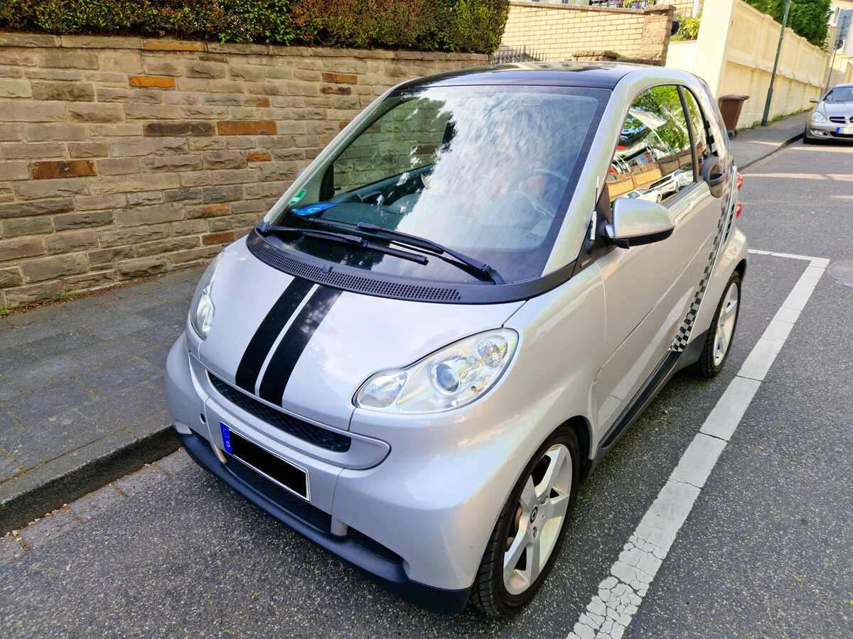

Gestern fing er beim Anfahren an,den Vorwärts und Rückwärtsgang ganz leicht reinzuknallen/rucken,
lief aber und schaltete auf anschliessender Autobahnfahrt einwandfrei.
Heute morgen beim Start war es dann soweit,nichts ging mehr,die Kupplung griff ins Leere 🙂
Ein Smart Händler mit dem ich heute telefoniert hatte,meinte er vermute den Aktuator,schlimmsten Falls auch die Kupplung.

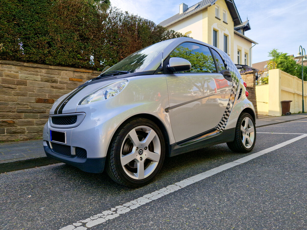

Mein Angebot wären 2000EUR mit den montierten Alus (eingetragen) siehe auch Bild,oder 1500EUR mit den orig.Alus wo die Felgen auch noch top sind.
Falls jemand Interesse oder Fragen hat,gerne per PM wir können dann telefonieren.
Wagen ist so nicht fahrbereit,steht in Köln und müßte abgeschleppt werden.
