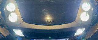

Genau! Übrigens haben meine Module den Blinker im Fernlicht und TFL und Standlicht im Abblendlicht!
Das habe ich gekauft und bin begeistert. Wenn ich die Nebelscheinwerfer anschalte sieht man das kaum noch...
Da müssten mal die FB-Freunde hier stöbern wo man die Halter samt Abdeckung bekommen kann. Geben tut es sie, ich habs gesehen!
