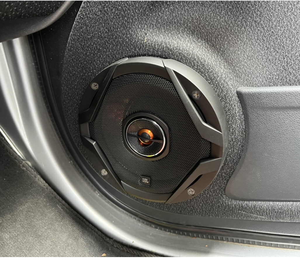

Habe es tatsächlich so gemacht und die alten rausgebrochen. Fotos sind leider zu groß zum Posten

Na siehst Du, war doch halb so wild und das Ergebnis kann sich mehr als sehen, und wahrscheinlich hören, lassen!
Gratuliere, gut gemacht. 👍👍👍
P.S.: Die verwendeten Schrauben solltest du noch schwarz machen oder gegen schwarze tauschen.

Geht doch, schick 😎
Auf die korrekte Polung der Anschlüsse hast Du selbstverständlich geachtet, nehme ich an? Frage das nur, weil ich in den letzten Jahren ständig an (Heim-)Anlagen hintappe, auch der sündteuersten Sorte, wo das falsch gemacht ist und der Händler den Leuten dann noch Subwoofer aufschwatzt um den fehlenden Baß zu kompensieren...

Ne, ein wenig Ahnung habe ich schon, habe auch früher ein wenig geschraubt und Anlagen in Autos verbaut. Hatte hier nur ein wenig Schiss, dass ich noch Teile aus der Türverkleidung mit ausbreche. Habe mich aber an einem YouTube Video orientiert und erst die Membrane zerschnitten und dann mit einer Blechschere die Rahmen.
Der Sound ist entschieden besser und @dieselbub, den Bass habe ich sogar recht weit runter und dennoch gut Nass, dass mir sogar die Hose flattert 😂😂
Ich bin absoluter JBL Fan, habe zu Hause auch nur Control One stehen, wie wir sie früher im Club hatten. Guter Sound und langlebig.
@SmartManI Die Schrauben werden noch getauscht oder mit Kappen versehen. Die hatte ich noch rumfliegen, wollte es halt heute gemacht haben.
Vielleicht mache ich auch orange Kappen drauf, passend zum Lautsprecher
