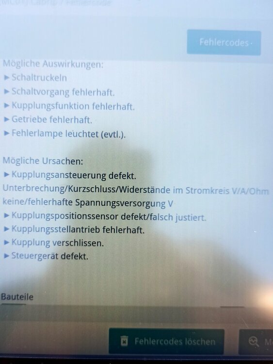

So.... Weiter geht es... Gestern habe ich ein Diagnosesystem angehängt. Leider war das Anlernen des Getriebes nicht erfolgreich bzw. führte es nicht zum beheben des Fehlers. Immer noch drei Striche im Display. Auffällig war, dass die Kupplung sich nicht einstellen ließ. Habe ein Bild von der Fehlermeldung angefügt. Fange nun Mal an die Kabel durchzumessen, ob ich einen Fehler finde. Oder hat jemand noch eine Idee... Relaisbox habe ich schon gecheckt. Sieht gut aus...
Ich hab Dir oben geschrieben nimm eine Stardiagnose, irgend ein Diagnosesystem kannst Du in der Pfeife rauchen beim Smart, das fördert nur lernen mit Schmerzen was Du ja nun eindeutig auch schriftlich hast…
… ach ja und meine kaputten Relaisboxen schauen alle noch so was von gut aus, und die kaputten Kabel waren beim durchmessen so was von in Ordnung, nur durchzwicken und abisolieren brachten den Fehler zum Vorschein, weil diese stecknadelkopfgroße Beschädigungen hatten…
…. ja das mag jetzt alles etwas arogant und besserwisserisch klingen, aber wenn Du in die anderen Anfragen zu dem Thema hier schaust läuft es immer wieder auf das selbe raus, ich will Dir nur Zeit, Nerven und Geld ersparen.
bearbeitet von Smartdoktor450
