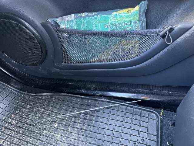

Habe das mit einem Gummiband ( Meterware aus dem Baumarkt) gelöst. Metallleiste von Scheibenwischer alter Bauart ( unten auf dem Bild) genommen. Bindfaden dran gebunden, dann 2x Löcher auf der Rückseite des Saums gemacht und durchgefädelt. Dann noch einen Einsteller ( von alter Outdoorjacke) zum nachjustieren dran fertig. Pro Seite 10min.
