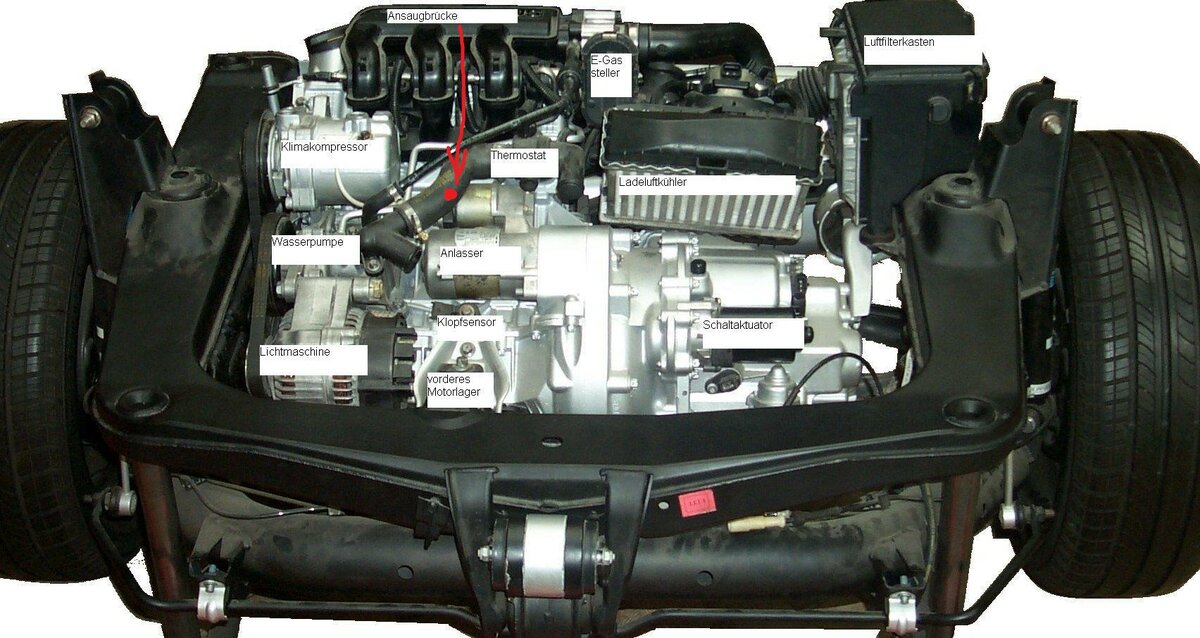

Auf dem unten beigefügten Bild kannst Du den Anlasser des Smarts erkennen.
Dabei musst Du berücksichtigen, daß das Bild von vorne aufgenommen wurde.
Der rote Pfeil zeigt hierbei auf den Steckkabelschuh des Magnetschalters, der aber nicht sichtbar ist, weil er auf diesem Bild von dem dicken Kühlmittelschlauch verdeckt wird, der von dem Anschluss im Bereich der Wasserpumpe an dem Y-Stück schräg nach oben zum Thermostatgehäuse führt.
Leider kommt man mit einer verbauten Klimaanlage nur ganz schlecht an diesen Anschluss ran, weil dort auch die Rohre der Klimaanlage verlaufen. Am besten wäre es, wenn man diesen Anschluss einfach mal abzieht und dann einen erneuten Startversuch unternimmt. Wenn dann die Sicherung ganz bleibt, dann wird der Fehler von dem Magnetschalter des Anlassers verursacht.
Wenn die Sicherung nach dem Entfernen des Steckkabelschuhs vom Magnetschalter immer noch auslöst, dann liegt der Kurzschluss irgendwo in der Zuleitung.
