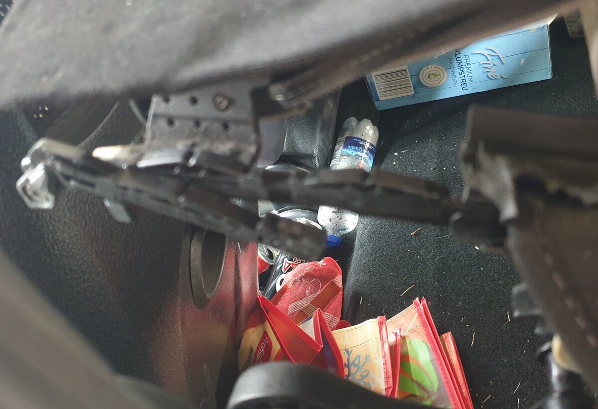

dynajoern Geschrieben am 17. Juni 2023 Ich konnte es einfach nicht lassen. 😪 Dach mit der FB geöffnet,abgeklappt und wollte es von Hand verriegeln.Leider rastete es nicht ein darauf hin hab ich auf dem Knopf im Innenraum gedrückt. Schwerer Fehler...irgendwie waren beide Seile aus diesem Gleiter raus und der Anfang vom Dach natürlich aus der Führung. Und nu? Diesen Beitrag teilen Link zum Beitrag Auf anderen Seiten teilen

Outliner Geschrieben am 17. Juni 2023 (bearbeitet) Am 17.6.2023 um 17:12 schrieb dynajoern: ...ist wirklich lieb gemeint das Angebot aber ich liebäugl mit einem Brabus Roadster der in meiner Nachbarschaft zum Verkauf steht. Mehr anzeigen Ach was 😳 Nimm doch mal den oder die Motoren raus und versuche das Ganze zurückzustecken. Dann das Dach hoch, am „Fallpunkt“ zu arretieren. Dann machste Zündung/Start an und guckst ob da ein C im Display steht. Wenn nicht das Dach vorsichtig bis vorn schieben (gerade) und stoppst so ein, zwei cm vor der Frontscheibe. Motoren wieder rein und zufahren. Dann ist der Deckel wenigstens zu… bearbeitet 17. Juni 2023 von Outliner Diesen Beitrag teilen Link zum Beitrag Auf anderen Seiten teilen

Smartdoktor450 Geschrieben am 18. Juni 2023 (bearbeitet) Am 17.6.2023 um 20:42 schrieb Outliner: Ach was 😳 Nimm doch mal den oder die Motoren raus und versuche das Ganze zurückzustecken. Dann das Dach hoch, am „Fallpunkt“ zu arretieren. Dann machste Zündung/Start an und guckst ob da ein C im Display steht. Wenn nicht das Dach vorsichtig bis vorn schieben (gerade) und stoppst so ein, zwei cm vor der Frontscheibe. Motoren wieder rein und zufahren. Dann ist der Deckel wenigstens zu… Mehr anzeigen Sorry, aber das würde ich genau nicht tun. So ist er auf dem besten Weg einen oder beide Verriegelungsautomaten zu beschädigen. Der Motor gehört kurz ausgebaut, beide Seile auf die exakt gleiche Länge geschoben, der Motor wieder eingebaut und dann beide Seiten gleichzeitig an die richtige Position gebracht und dann mittels Imbusschlüssel wieder Vorsichtig reingeführt. Dabei unbedingt die Gleiter in die richtigen Führungen einfädeln. Dazu brauchst Du am besten drei Leute, einer links, einen rechts und einen der dreht… bearbeitet 18. Juni 2023 von Smartdoktor450 Diesen Beitrag teilen Link zum Beitrag Auf anderen Seiten teilen

dynajoern Geschrieben am 18. Juni 2023 ...so ich bekomme das Dach unten sowie oben manuell in beide Positionen angedockt und es entriegelt auch in elektr.in beiden Stellungen. Wenn das Dach oben ist,sehe ich auch die beiden Seilzüge in den Holmen arbeiten. Nun mal schauen wie ich es anstelle die Seilzüge mit dem Dach zu verbinden Diesen Beitrag teilen Link zum Beitrag Auf anderen Seiten teilen
dynajoern Geschrieben am 18. Juni 2023 .. so Dach hab ich jetzt elektr.nach vorne gefahren mit den Seilen. Es ist erstmal zu und dicht. Wie bekomme ich das Dach am Scheibenrahmen entriegelt wenn das Seil keine Verbindung hat? Diesen Beitrag teilen Link zum Beitrag Auf anderen Seiten teilen
Smartdoktor450 Geschrieben am 18. Juni 2023 Am 18.6.2023 um 08:13 schrieb dynajoern: .. so Dach hab ich jetzt elektr.nach vorne gefahren mit den Seilen. Es ist erstmal zu und dicht. Wie bekomme ich das Dach am Scheibenrahmen entriegelt wenn das Seil keine Verbindung hat? Mehr anzeigen Verkleidung abbauen und manuell entriegeln beidseitig Diesen Beitrag teilen Link zum Beitrag Auf anderen Seiten teilen
dynajoern Geschrieben am 18. Juni 2023 Ok danke👍 Und wie bekomme ich am einfachsten die Seile wieder befestigt. Kann man nicht irgendwie die Mechanik überlisten so das man im abgeklappeten Zustand die Seile etwas ausfahren kann? Diesen Beitrag teilen Link zum Beitrag Auf anderen Seiten teilen
Smartdoktor450 Geschrieben am 18. Juni 2023 Am 18.6.2023 um 08:23 schrieb dynajoern: Ok danke👍 Und wie bekomme ich am einfachsten die Seile wieder befestigt. Kann man nicht irgendwie die Mechanik überlisten so das man im abgeklappeten Zustand die Seile etwas ausfahren kann? Mehr anzeigen Ich habe Dir oben grob geschrieben was zu tun ist, es ist leider nicht so leicht zu erklären, deshalb hab ich mich ja oben auch angeboten. Es ist nun mal so das man hier viel falsch machen kann. Verschleißteile gehören auch gleich ausgetauscht. Es nützt ja nix wenn Du das Dach einfädelst und beim nächsten mal fährt es wieder unkontrolliert raus. Lass es zu und gehe zu jemanden der sich wirklich auskennt damit. Diesen Beitrag teilen Link zum Beitrag Auf anderen Seiten teilen
dynajoern Geschrieben am 18. Juni 2023 Sicher wäre eine Erneuerung der Verschleißteile der richtige Ansatz.Aber die Seilzüge,Ritzel und Motor wurden vor ca.6 Jahren schon getauscht und mir geht es hier um eine dem Zeitwert angemessene Reparatur. Jetzt hab ich auch gelernt was eine Holmerkennung beim Smart ist😁 Seile sind wieder dran und die ersten 10 Öffnungen hat es auch schon hinter sich. Ich find den Übergang zwischen Holm und Verdeck etwas zu groß....aber das ist wieder eine andere Geschichte Diesen Beitrag teilen Link zum Beitrag Auf anderen Seiten teilen
