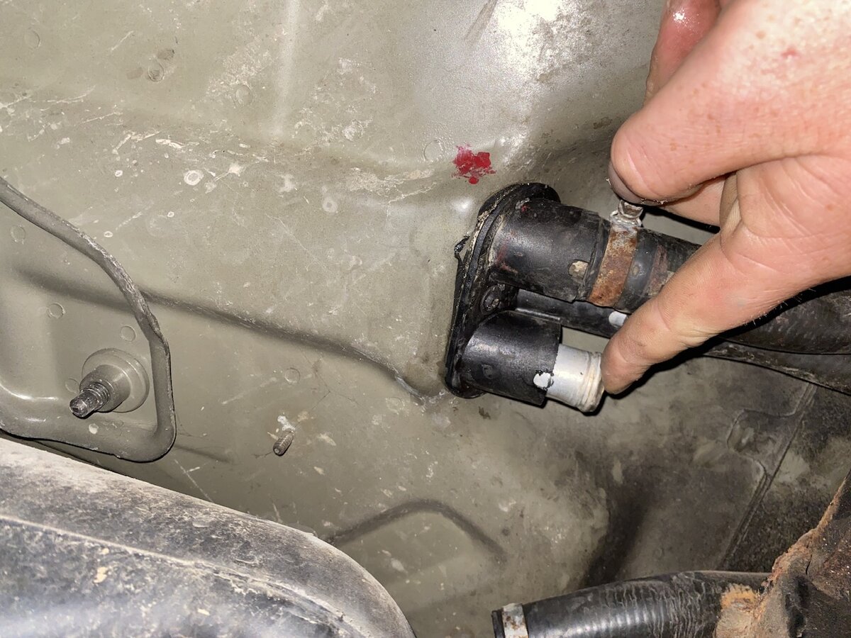

Die ist so ausgeartet, dass ich die Sitze samt Teppich draußen habe. Warum oben fummeln wenn unten Wasser läuft denkst du dir grade?! Weil unten herum die Leitungen selbst Dicht sind, bis auf die Stelle die in den Unterboden geht (siehe Foto)
Ich bin nichtmal Hobby Autoschrauber aber guter Pfuscher 😅 mein Problem jetzt, was genau ist da im Boden und wie komme ich da dran?

Da sind nur Alu-Rohre drin, drei Stück!
Vielleicht ist eins gerissen?

Auf der ganzen Länge? Für mich wirkt das eher wie so ein 10cm Stück, weil es so „beweglich“ ist
Wie bekommt man die raus?
Es ist wie Outliner geschrieben hat, in dem Tunnel sind drei Einteilige Alurohre. Die lassen sich deshalb so leicht verschieben, weil sie vorne und hinten mit so einem Plastikabstandshalter gefasst sind.
Ausbauen kannst Du die nur wenn Du vorne alles abbaust um dieses Rohrpaket gerade nach vorne rausziehst.
Kaputt kann das eigentlich nicht gehen, außer es kommt jemand auf die Idee von oben oder unten da ne Schraube durchzujagen um nen Halter oder sonstwas zu befestigen….
Auf dem Bild sieht man das da auch schon böse rumgemurkst wurde mit Schlauchbindern, statt den Originalen Click Schellen. Vielleicht ist da was undicht und das Kühlereasser ist nur außen  am Rohr entlang gelaufen?
Ich würde alle 6 Anschlüsse und die Schlauchstücke penibel reinigen, schauen das diese nicht verdrückt oder beschädigt sind und mit den originalen Schellen zusammen bauen und schauen ob es dann dicht ist, bevor Du die Rohre ziehst.

Doch! Die Rohre gegen durch Korrosion des öfteren kaputt.
Ist nicht der Erste wird nicht der Letzte sein.

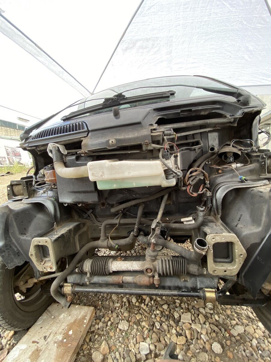

Grade ausgebaut 💪
Ergebnis:

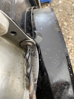

eine Schraube rund und ausgebohrt
ein Klipp abgebrochen

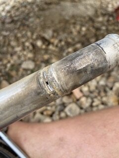

es ist tatsächlich ein kleines Loch in einem der Rohre 💩 nach dem Aufwand wäre es aber auch echt bitter wenn da nichts dran wär 😅😂

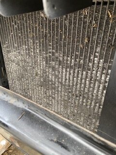

die Kühlrippen wurden wohl schon mal mit einem Hochdruckreiniger bearbeitet 🙈🤦‍♂️

Ne der Kühler schaut so aus weil die Fliegen ihn so ein gedengelt haben, und genau deswegen hab ich mir ein Edelstahlfliegengitter in den Kühlergrill und die Stosstange von hinten eingeschmolzen , das die kleinen Vicher nicht wieder meinen Klimakondensator und den Kühler verbeulen.

Und ja die Rohre sind nur dünnes Alu. Wenn da der Aluteufel zuschlägt sind die hin. Die Rohre selbst sind ja nur in einer Art Styropor gelagert.
Wenn da also mal wer dran gehebelt hat wie ein Bär oder der Alufrass zugeschlagen hat werden die mürbe.
Und so gesehen sind die Rohre besser als ein durchgehender Schlauch weil wie will man den durchschieben und lagern ohne Schleifpunkte?
In der Theorie geht so ein Rohr niemals kaputt.

eigentlich recht einfach mit dem „alles ausbauen“, wenn man weiß wie und diese Zange für die Schellen hat 😅

der Kühler schaut so aus weil die Fliegen ihn so ein gedengelt haben, ... das die kleinen Vicher nicht wieder meinen Klimakondensator und den Kühler verbeulen.
Wohl kaum. Dazu sind Fliegen viel zu leicht. Ich tippe eher auf die Steine. Die sind nämlich schwer.
Bist du mal Mopped gefahren? Weisst du wie schwer so eine Fliege in der Fresse ist?😁
Mir ist eine Hmmel bei Tempo 120 auf der Autobahn direkt auf dem Visier zerschellt und glaub mir das ist so als würde ich dich mit dem Finger heftig anstupsen das schlägt ein, nun  ist ne Hummel schon etwas Masse ,aber selbst Käfer, Bienen ect entwickeln ordentlich einschlags Energie und so ein Alu kühler ist sehr leicht zu beschädigen.
Mag alles sein. Trotzdem sind Steine immer noch schwerer als Hummeln. Egal ob in Fresse oder Visier. Und ich hab viele Steine in den Kühlerlamellen stecken.
Dem will ich gar nicht widersprechen, ich kann nur Sagen seit dem ich das Fliegengitter dran hab hab ich solche Einschläge nicht mehr, und das nach etlichen Autobahn km jedes we aktuell seit 1 Jahr immer 148 km einfache Fahrt
Sicher hilft ein Gitter. Aber so wie die Lamellen aussehen sind da nicht nur Steinchen und Fliegen involviert, sondern auch schlicht Gammel oder sogar der Kärcher beim Waschvorgang.
So meine lieben neuen Freunde ich glaube ihr verlauft euch gerade im BLaBLa Wald und dabei ist es so, dass Steine sowie Hummeln sowie Mücken irgendwie was auslösen könnten. Ich denke aber, dass es hier tatsächlich der Kärcher war. Wir sollen uns den nächsten  Problem was ich habe zuwenden 😅😆
