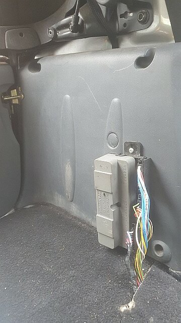

Für die es interessiert, hier nun eine Rückmeldung zu meinem Problem mit der versifften Rslsisbox.
Habe nun die Box von meinem defekten Zweitsmart eingebaut, die in Top-Zudtand ist und dad Ergebnis ist überwältigend.
Denn alles funktioniert.
Mit Ausnahme der el. Außenspiegel.
Und damit das auch so bleibt, hab ich die Relaisbox nach hinten an die Seitenwand versetzt.
Hier hat sie keine Chance mehr, nach und nach wegen Nässe am Boden, zu versiffen.

die Idee ist ja nicht schlecht. Ich würde das aber noch etwas schützen die Kabel und so.Oder gleich unter die Verkleidung machen wenns geht.
Ich habe die dort gelassen wo sie normal ist und den Teppich entsprechend aufgeschnitten (U-Schnitt). Den klapp ich dann hoch und drunter ist die Box ohne Verschraubung. Einfach Deckel abnehmen und man kommt an die Sicherungen ran. Du must den Wassereintritt reparieren. Wenns da unten immer nass ist ist das auch nicht gut
Die Schnittnaht hab ich mit Klettband zu gemacht
Ja, ich werde wohl die Kabel bzw. die Ganze Box mit Kabel mit einer Art Schutzgitter schützen.
Hinter die Verkleidung will ich das ganze nicht legen, da bei einer Übrrprüfung der Box die Entfernung der  Wandverkleidung, unnötig  in Stress ausartet.
Aber auch unterm Sitz will ich es auf keinen Fall lassen, da es dort immer der Gefahr von Feuchte ausgesetzt ist, was man vor allem im Winter beim betreten mit Schuhen voller Schnee und Eis, kaum vermeiden kann, wenn das ganze dann im warmen Fzg. langsam dahin schmilzt...
