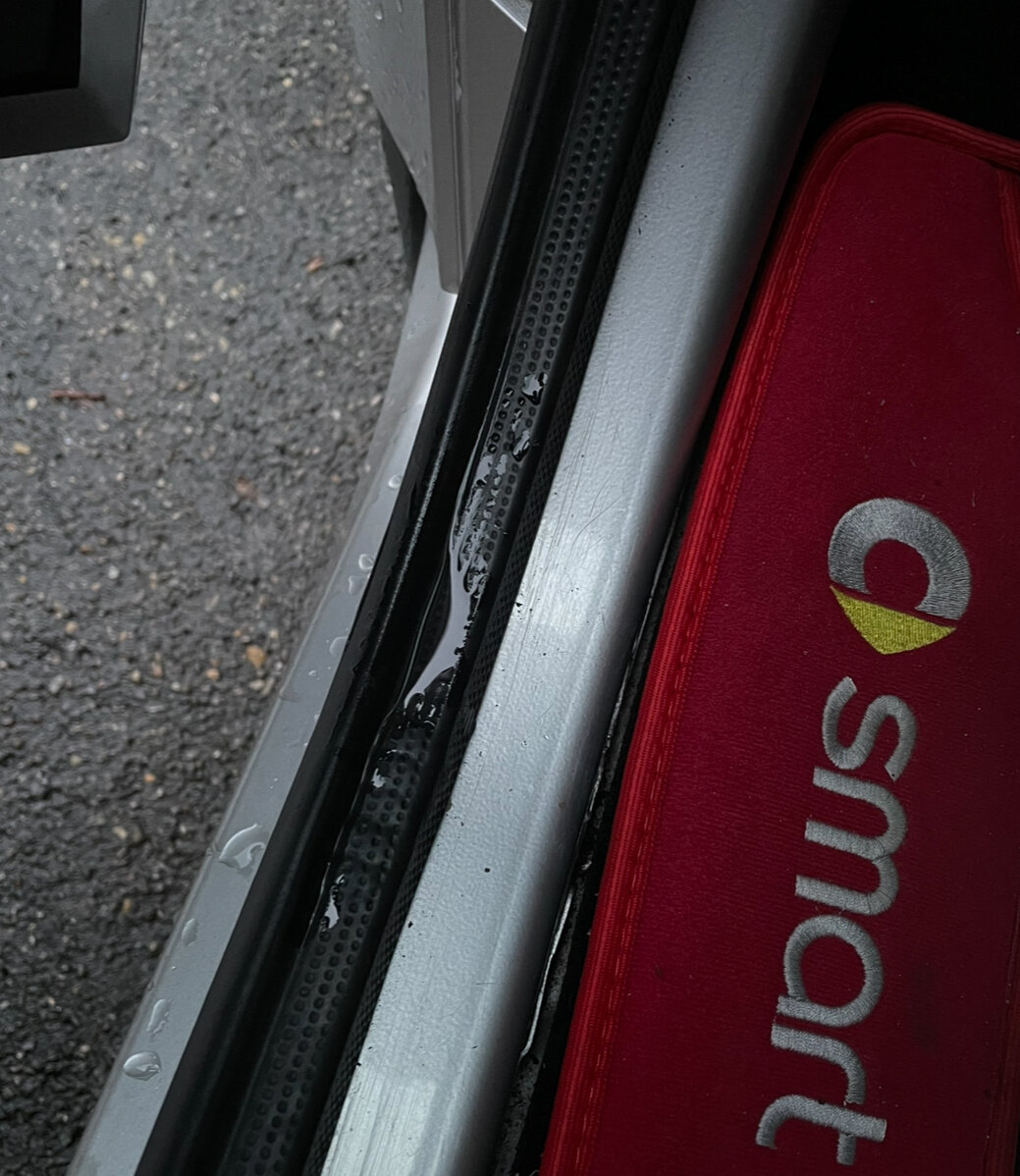

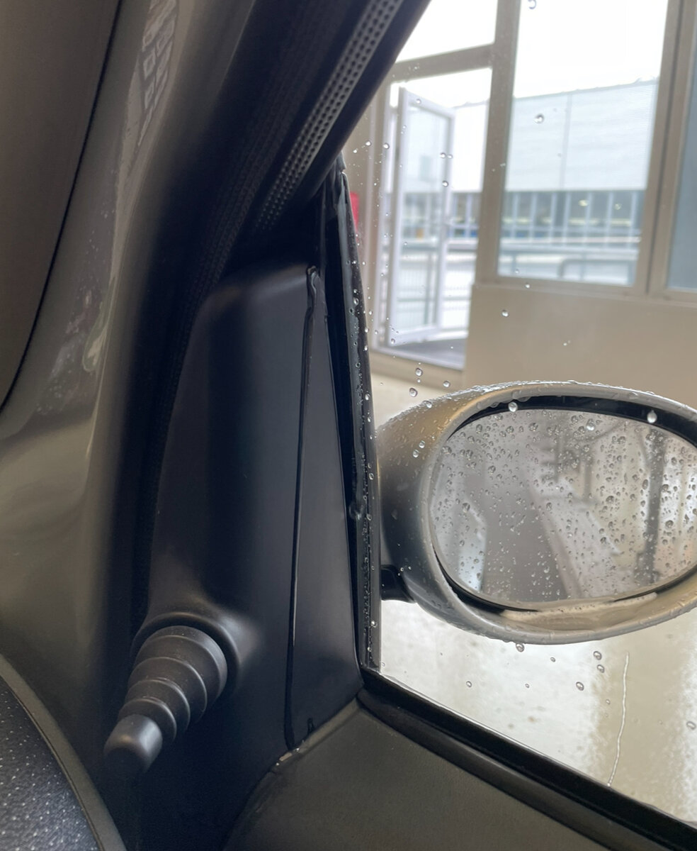

Habe heute durch Zufall bei einem Wolkenbruch im Cabrio gesessen und festgestellt, dass es aus den Seitenspiegel getropft hat. Das könnte mit einer der Gründe sein, warum sich immer Wasser auf der Türdichtung sammelt und von dort aus unter den Teppich läuft. Ohne Wolkenbruch läuft es ggf. unbemerkt die Dichtung an der Seite runter und bildet deshalb die Pfütze auf der Türdichtung. Die Tage mal neu abdichten.

Am 15.3.2024 um 18:00 schrieb MMDN:

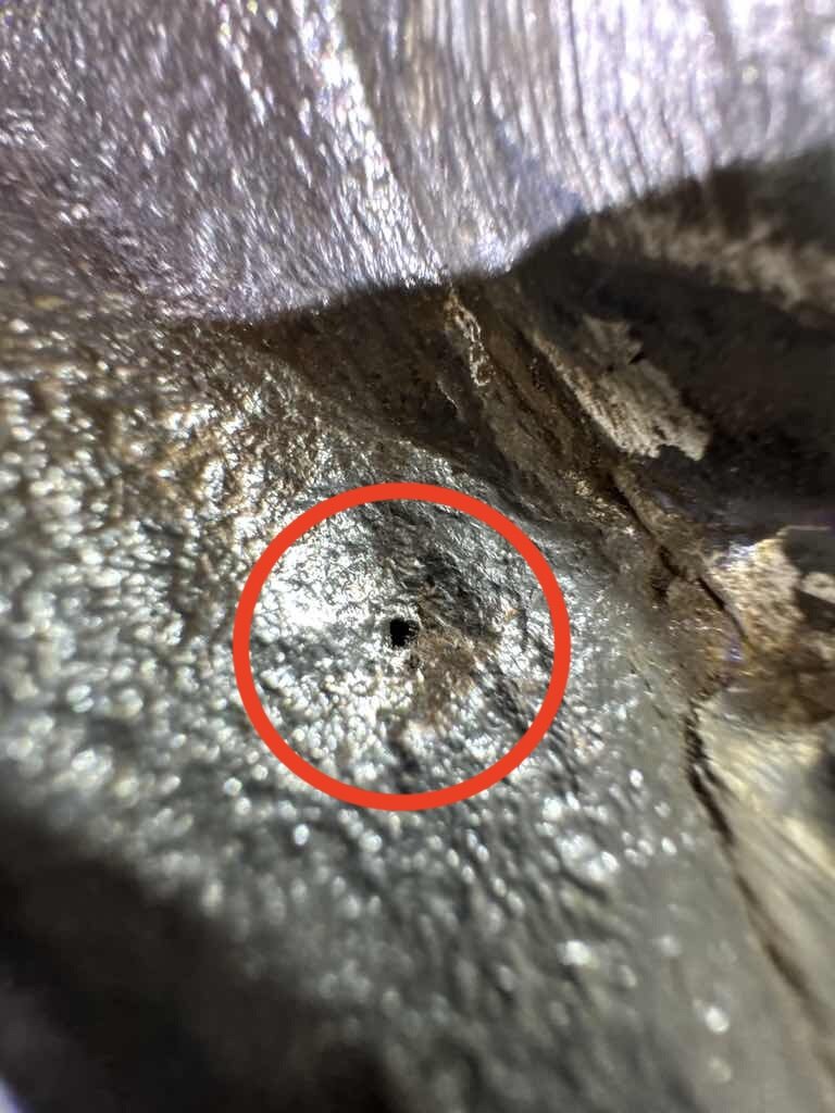

Ich habe mich mal an das Thema Rostblasen an der Windschutzscheibe gegeben und unten an der Ecke Beifahrerseite tatsächlich ein kleines, ca. 1-2mm großes Loch durch Rostfraß gefunden. Da kann Wasser tatsächlich reinlaufen. Aber das würde mMn unten am Tridion wieder rauslaufen. Oder gibt es doch eine Möglichkeit, dass das Wasser darüber in den Fußraum läuft? Mit dem selbstgemachten Indikatorband habe ich auch nix sehen können wo es innen reinläuft. Ich suche nämlich immer noch den Wassereinbruch.
