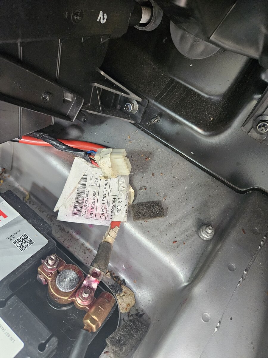

Mir ist beim Ausbau der Batterie noch ein Stecker aufgefallen den ich nicht zu ordnen kann und wo ich auf Anhieb auch kein Gegenstück finde. Er läuft mit dem Batterie Kabel (+ Seite) in den Kasten und hat auch die Länge... Vielleicht kennt den ja einer von wuch und kann mir sagen wozu der ist.
Der Stecker geht auf das Steuergerät der Servolenkung wenn eine verbaut ist.
Bei manchen Smarts ist der Kabelbaum vorbereitet😉
Gerade eben schrieb Smartdoktor450:
Ah okay danke dir. Dann hab ich wohl keine 😅 naja vielleicht rüste ich mal nach.
