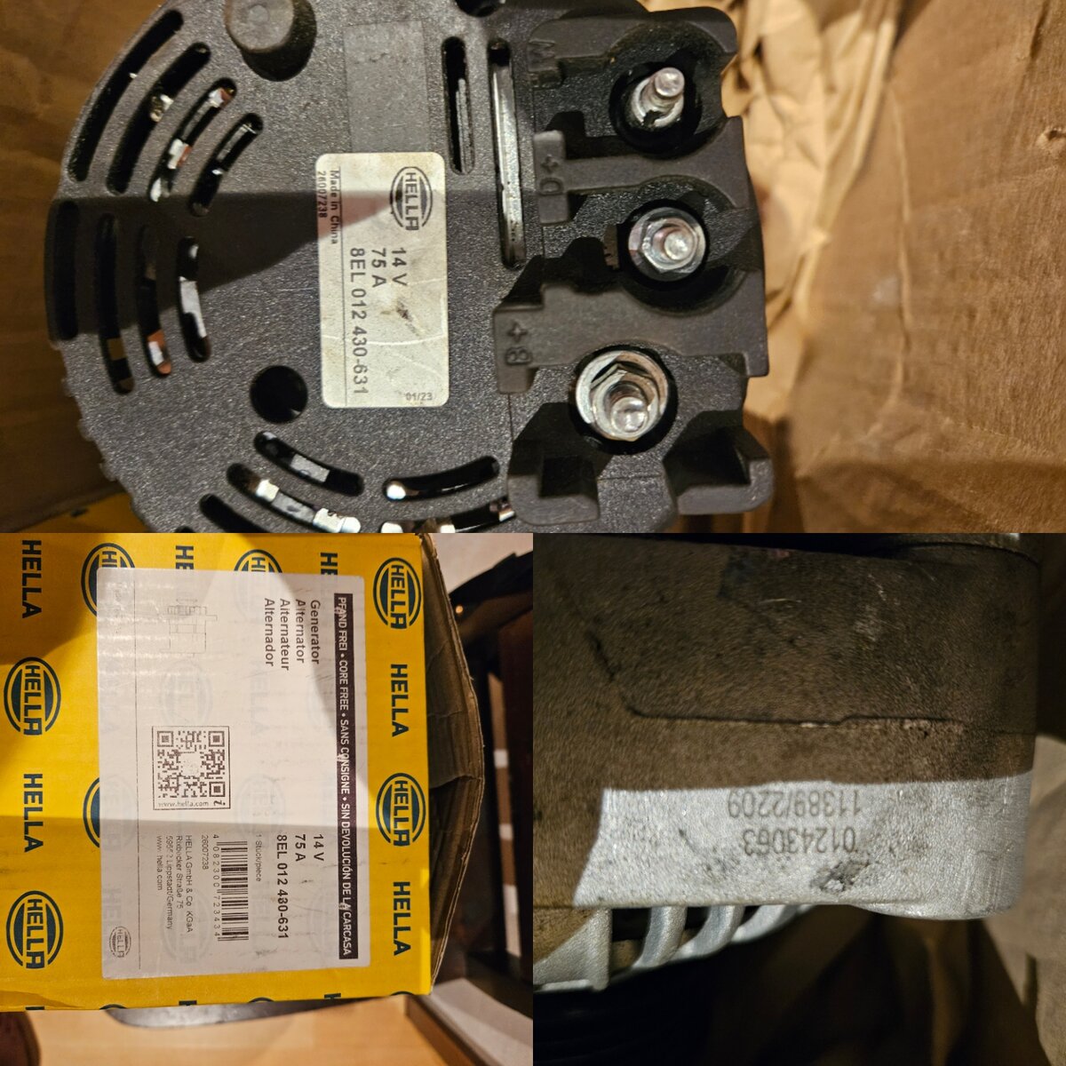

Nimm den Keilriemen runter. Läuft er dann Fehlerfrei hast du die falsche Lima.
  Am 16.7.2023 um 13:30 schrieb maxpower879:
Mehr anzeigen
Falsche Lima? Das geht 😳.
Wieviele verschiedene gibt es denn?
Gut dann wird es wohl die falsche sein wenn du das beim Bestellen nicht auf dem Schirm hattest.
Es gibt diverse verschiedene je nach Baujahr.
Wenn du die Falsche erwischt passiert genau das. Anhand der Schlüsselnummer ist es nicht möglich die richtige zu identifizieren.
Das ist der meißt gemachte Fehler.
Der Generator muss zwingend nach OE Nummer von MB bestellt werden! Sonst passiert nur Mist.

Hast du auch eine Idee wegen der Handbremse
Also, ich habe jetzt die OE-Nummer verglichen *A1601540501* und laut den Herstellerangaben von Hella passt die Lichtmaschine angeblich
Hast du denn eine von Hella ?
Ja die A1601540501 ist ein Lima mit PH/in Klemme. Eine solche benötigst du auch.
Ich habe es im Zubehör insbesondere bei Noname Herstellern schon erlebt das Generatoren mit Ph/in verkauft wurden nach OE Nummer und trotzdem den falschen Regler verbaut hatten. Oftmals zu erkennen wenn der Anbieter sowohl die korrekte OE Nummer wie auch die OE Nummern für die Nicht PH/in Generatoren für ein Ersatzteil angibt. Dann hat der Hersteller das schlicht und ergreifend falsch vernummert.
Mapco ist beispielsweise so ein Hersteller.
Ich habe jetzt die bestellt die drin ist. Und dann mal sehen. Weil die Hella hat den Fehler verursacht. Als der Riemen unten war lief er einwandfrei und ist auch nicht ausgegangen...
Ich hoffe mal bei meinem Smart ist es nicht wie bei meinem Ibiza damals 😅. Der hatte alles von einem anderen Hersteller wie der Rest aus den Baujahr. Und entsprechend viele ausprobieren musste man da.
Aber irgendwann läuft er 🥳
bearbeitet von Dis
Ich glaube eher das Hella hier ebenfalls falsch gelabelt hat.
Kauf dir einen Generator welcher mit Ph/in angegeben ist direkt in der Beschreibung.
Und vor allem schick den zurück damit die Händler merken, dass da was nicht passt.
Mir wär so als hätten wir das Problem mit einem Hella Generator welcher falsch vernummert war erst letztens hier gehabt.
Mit gleichem Problem.
Könnte sein das man Hella in dem Fall echt meiden sollte.

Der ist schon auf dem Rückweg. Beim neuen steht es dabei
Wusste ich es doch. Also kein Einzelfall Hella kann man also nicht kaufen wenn man eine Phin Lima braucht.
Das ist halt oft das Problem beim Zubehör.
Also ich habe meine jetzt bei FM Autoteile bestellt und mit denen telefoniert. Die kennen das Problem und sind da echt hilfsbereit. Ich muss mal nach dem Hersteller schauen aber der hat gemeint der Lieferant hat die Regler jetzt geändert. So das es nur zwei Anschlüsse gibt.
Ich werde berichten
Wichtig ist nicht die Anzahl der Anschlüsse sondern nur das der eine ein Ph/in Anschluss ist.
Das ist er. Hab ich gezielt nachgefragt
