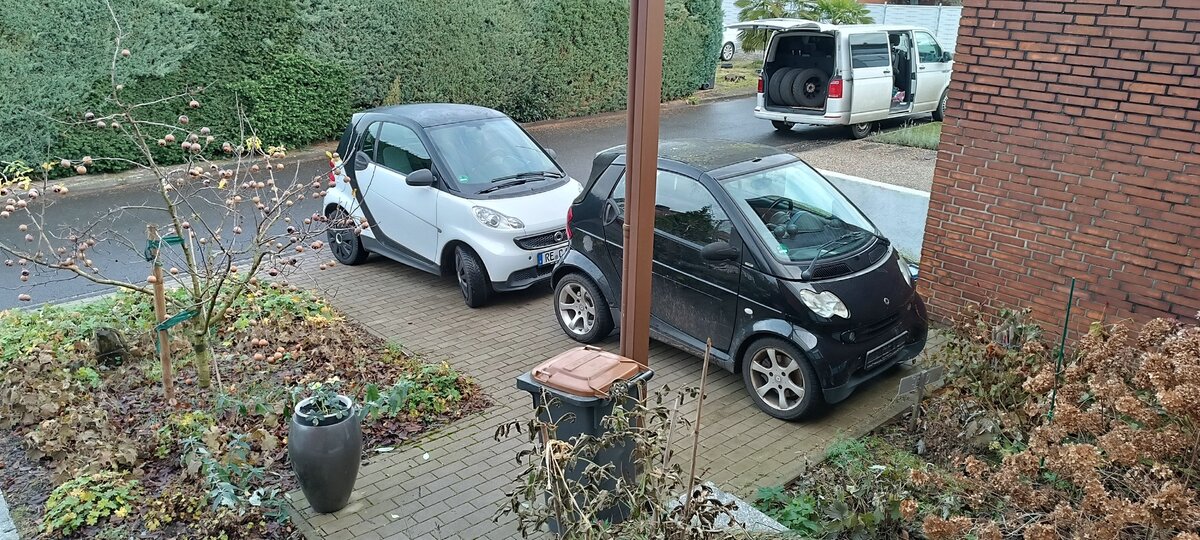

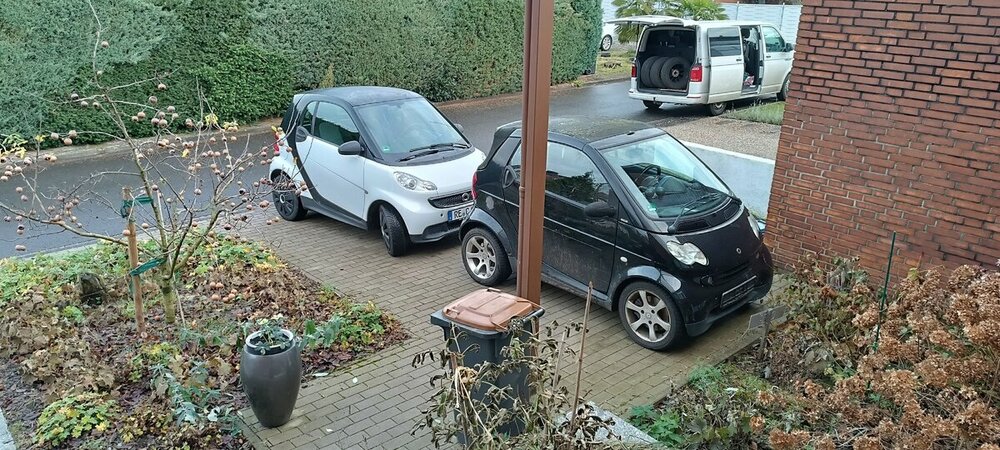

Ach so, n Foto
bearbeitet von Geschrumpft
