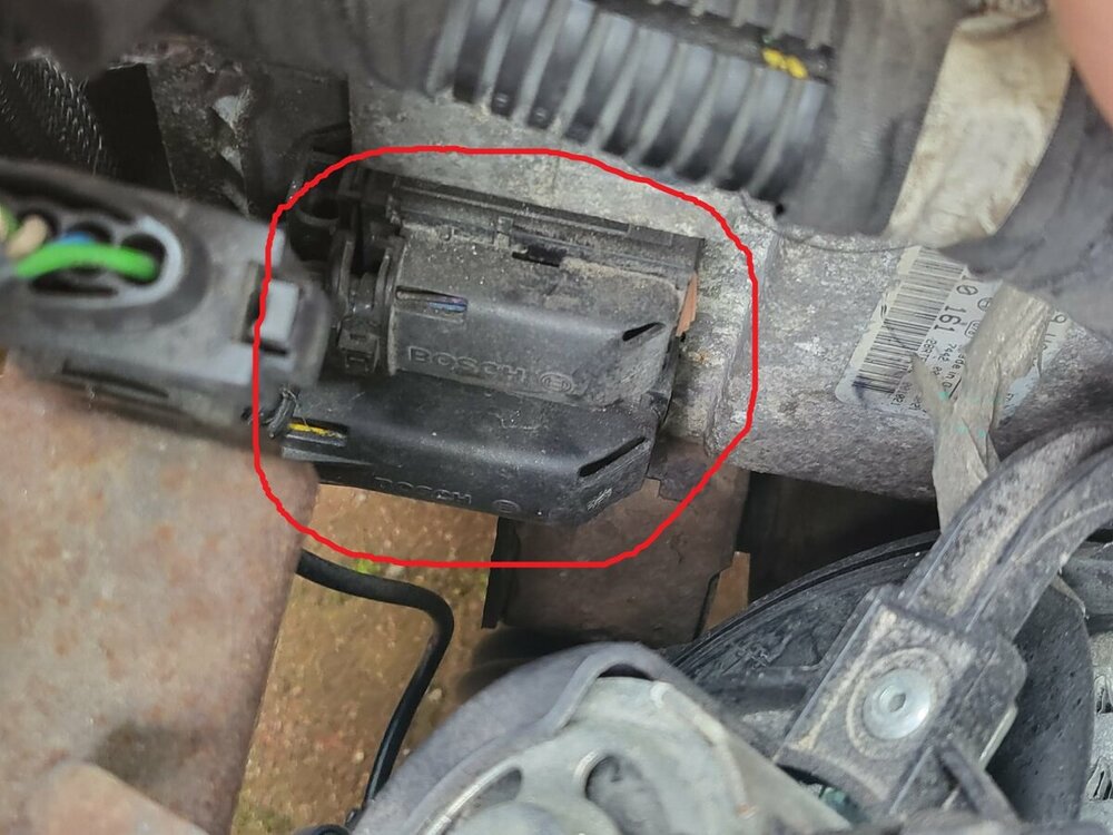

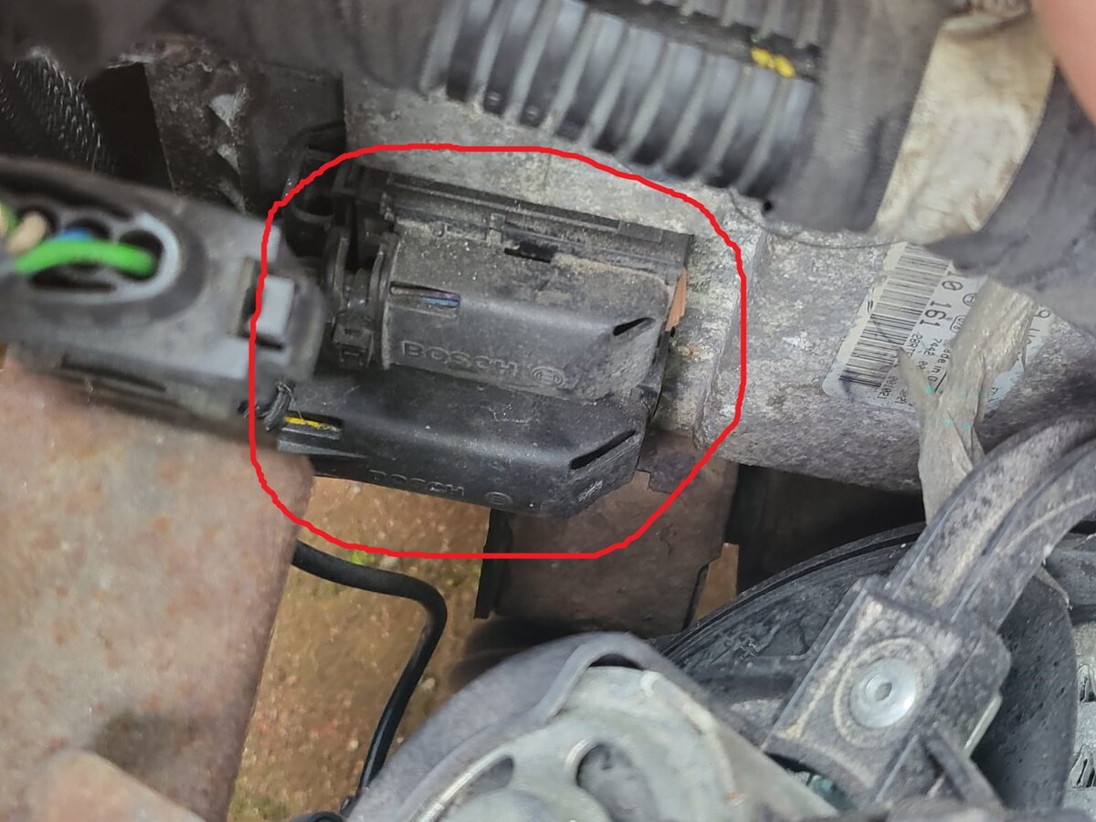

Hallo, ich habe bei meinem Smart 450 CDI Bj. 2001 das Problem, das ich nur in den 1., den Leerlauf und den Rückwärtsgang schalten kann. Laut Vorbesitzer half in diesem Fall, die Batterie abzuklemmen und danach ging es wieder. Geht bei mir leider nicht. Ich möchte gerne die Stecker vom MEG (siehe Foto) lösen und reinigen. Falls das nicht hilft will ich das MEG tauschen. Wie bekomme ich die Stecker (siehe Foto) vom MEG ab?

Nicht missverstehen, das ist ein Link zu einer englischen Seite mit einer Anleitung, auf der es auch einen Online Übersetzer gibt. 🙂
Die Stecker sind natürlich verriegelt, damit sie sich nicht selbsttätig lösen können.
Diese Verriegelung in Form eines Schiebers muss gelöst werden, um die Stecker gelöst zu bekommen!
By the way, was passiert denn, wenn Du den ersten Gang einlegst und dann manuell mit dem Joystick weiter hoch schaltest?
Was macht er dann?
Dank Dir Ahnungslos, hat funktioniert! Hab auch ne Menge Feuchtigkeit im Stecker gesehen. Vielleicht ist das der Fehler.

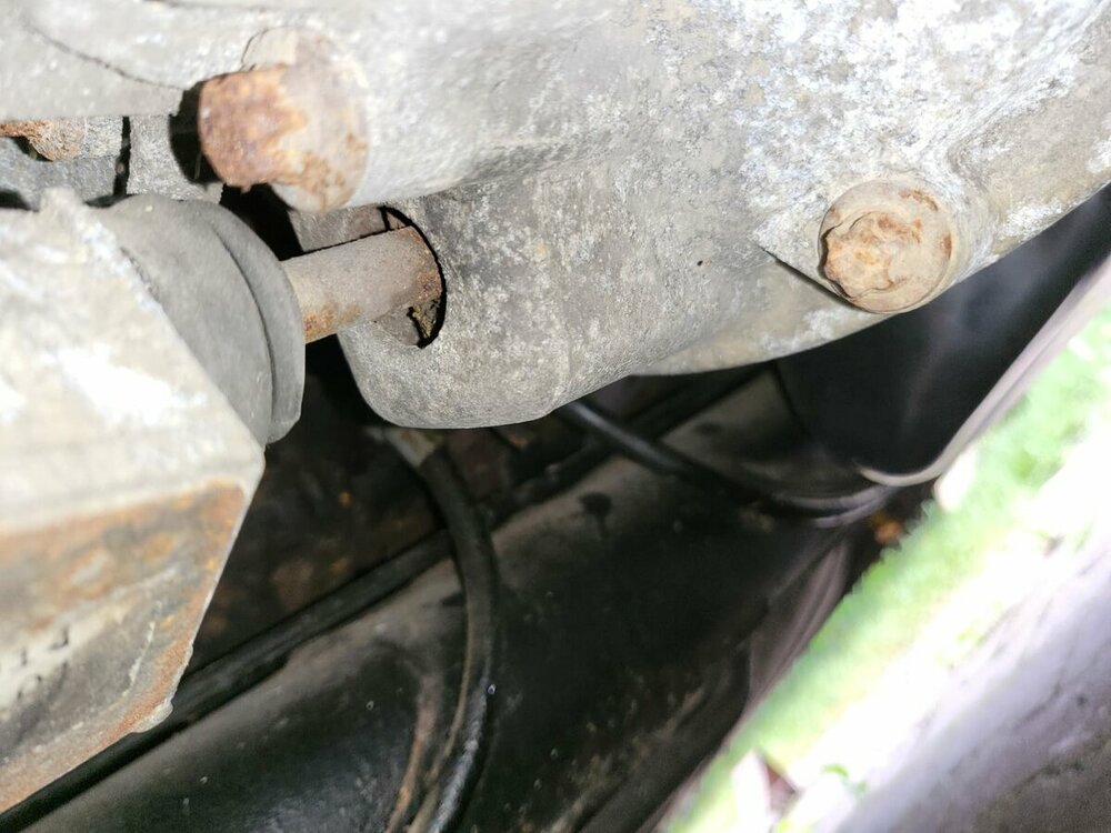

Danke für die Antwort. Das mit dem Auslesen werde ich machen. Bezüglich der Kupplung. Ich hab mal unters Auto geschaut (siehe Foto) wo genau muss ich da nachsehen bezüglich des Stößels des Aktuators? Anbei noch ein Fehlerauslesen des Verkäufers, der allerdings meinte der Kupplungsfehler sei alt, da irgendwas gewechselt wurde, ich habe nochmal nachgefragt was genau. Der Sensorfehler ist interessant. Vielleicht muss ich nur den Sensor wechseln.

Da wo der Stößel im die Getriebeglocke reingeht sollte in der Pfanne des Ausrückhebels kein Loch sein.

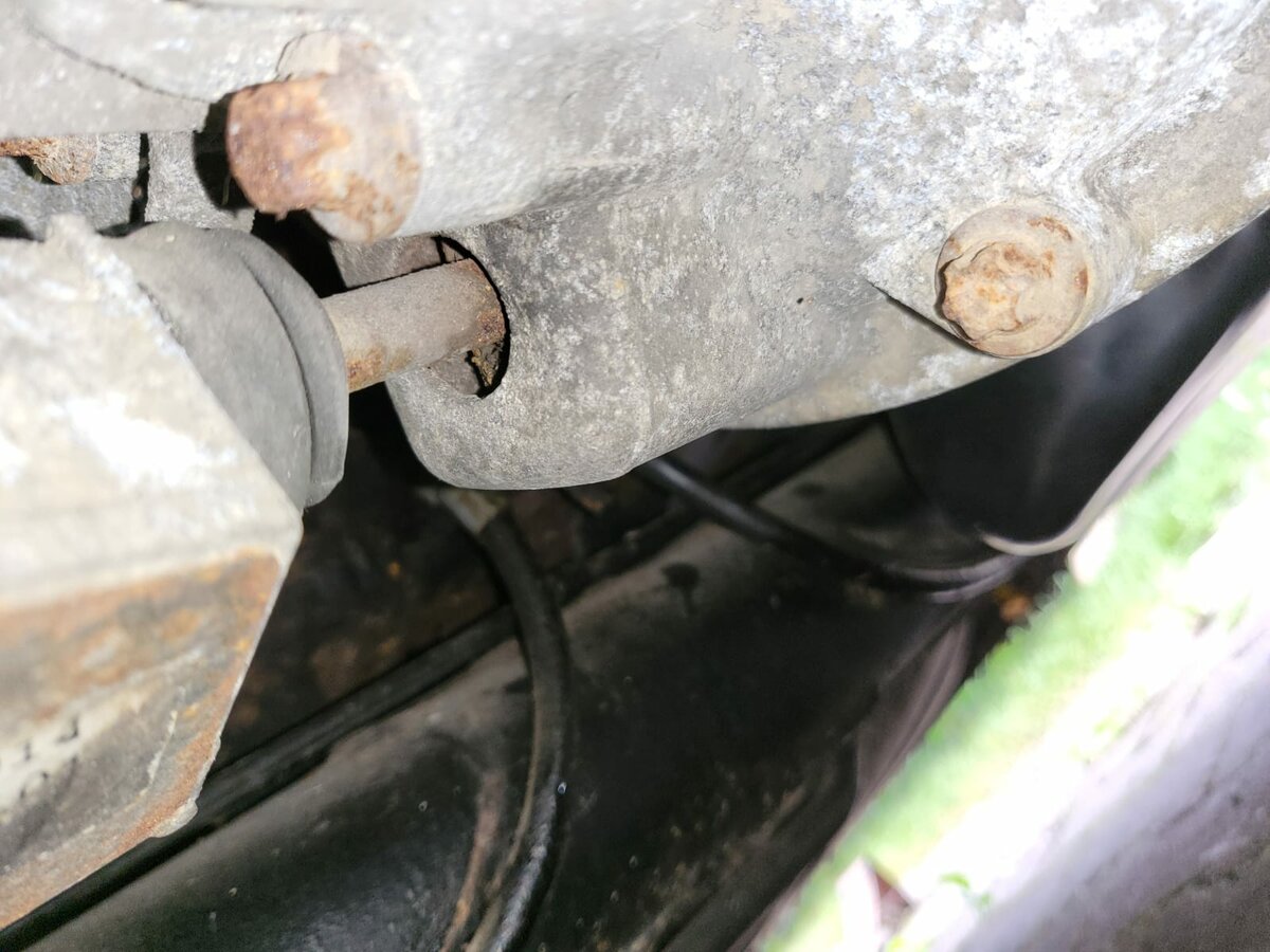

Hallo, habe mal ein Bild von dem Loch bezüglich Ausdrücke angehängt. Spricht das eher für eine verschlissene Kupplung oder sieht das noch gut aus?
Da kann man nichts erkennen. Außer daß kein Fett zu erkennen ist, also Wartungsmangel.
Prüfe ob der Stößel locker ist und mach Fett an die Kugelpfanne am Ende des Stößels.

Mache ich, muss ich direkt an dem Stößel entlang in das Loch hinein fotografieren damit du da eventuell etwas erkennen kannst?
Pass aber auf beim Lösen der Schrauben des Aktuators, die sitzen ganz gerne fest und reissen ab, wenn man mit Gewalt ran geht.
Gerade bei dem Korrosioszustand des Gesamten besteht hier diese Gefahr, wenn die Schrauben schon längere Zeit nicht mehr gelöst wurden!
