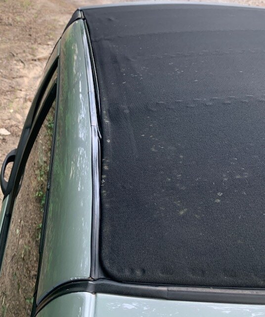

ich habe mir vor kurzem einen Smart 451 Cabrio von privat gebraucht gekauft. Verkäufer meinte, Dach sei dicht. Wirkte auch so. Nun habe ich das Dach gewaschen. Dabei mit dem Schlauch leicht seitlich abgespült. Dabei musste ich feststellten, das Wasser in den Wagen läuft. Und zwar nicht wenig. Ein paar Sekunden genügt, und schon habe ich eine Pfütze im Fußraum. Scheint, als ob es durch die Holme eindringt. Woran kann das liegen?Ist das ein typisches Problem vom 451? Oder ein typischer Verschleisseffekt?

Ok, ich beobachte das erstmal mit dem Wasser. Anbei dennoch ein paar Fotos: WIe beurteilt ihr das Dach aus eurer Erfahrung heraus? Noch ok, stark geschrumpft, kritisch und Wechsel empfohlen? Danke und LG
Würde sagen: kurz vor Exitus.
Einzelne Gleiter können auch gebrochen sein.

Echt so schlimm? Gebrochen ist da jedenfalls nichts. Was wäre die Empfehlung?

Komplett auseinander, sehen was wirklich ist danach entscheiden ob sich der Aufwand lohnt. Wenn du nicht selber schrauben kannst, wird's wahrscheinlich große (finanzielle) Probleme geben.
Danke. Aber warum nochmal auseinander? Die Mechanik ist i.O. Es geht ums Schrumpfen, sieht man das nicht auch so? Wie gesagt, bei Regen (noch) trocken. Werde wohl doch mal eine Sattlerei ansteuern müssen, bei Gelegenheit…

Ich benötige nochmal eure erfahrene Hilfe: Konnte inzwischen die Stelle mit dem stärksten Wassereintritt lokalisieren, indem ich am Dach von Außen einen nassen Schwamm ausgewrungen habe (triefend nasser Schwamm). Dabei kam das Wasser in großen Mengen an der Stelle in den Innenraum gelaufen, wo der herausnehmbare Dachholm an das Heckteil anschließt. Siehe die Stelle, wo der Tropfen auf dem Foto zu sehen ist:
Habe zur Verdeutlichung der Menge des Wassers auch ein Video hochgeladen:
Link &nbsp;zum Video
Frage: Was könnte die Ursache sein? Dach ist zwar geschrumpft, aber dass es explizit an dieser Stelle dermaßen reinsuppt, dürfte wohl nicht nur damit zu tun haben? Oder ist das "normal"?

Danke Ahnungslos. Davon gehe ich auch aus. Was könnte denn am ehesten die Ursache sein? Kann man da was machen, ohne das ganze Dach zu wechseln?
Schau mal ob der Gummi hinten in der Leiste oben nicht ausgefranst oder verschoben ist? Dann entsteht ein kleines Loch oben an der markierten Stelle Deines Bildes. Diese Gummileisten sind leider sehr teuer, hab vor 2 Jahren mal welche besorgt, liegt eine bei 120 Euro😢
