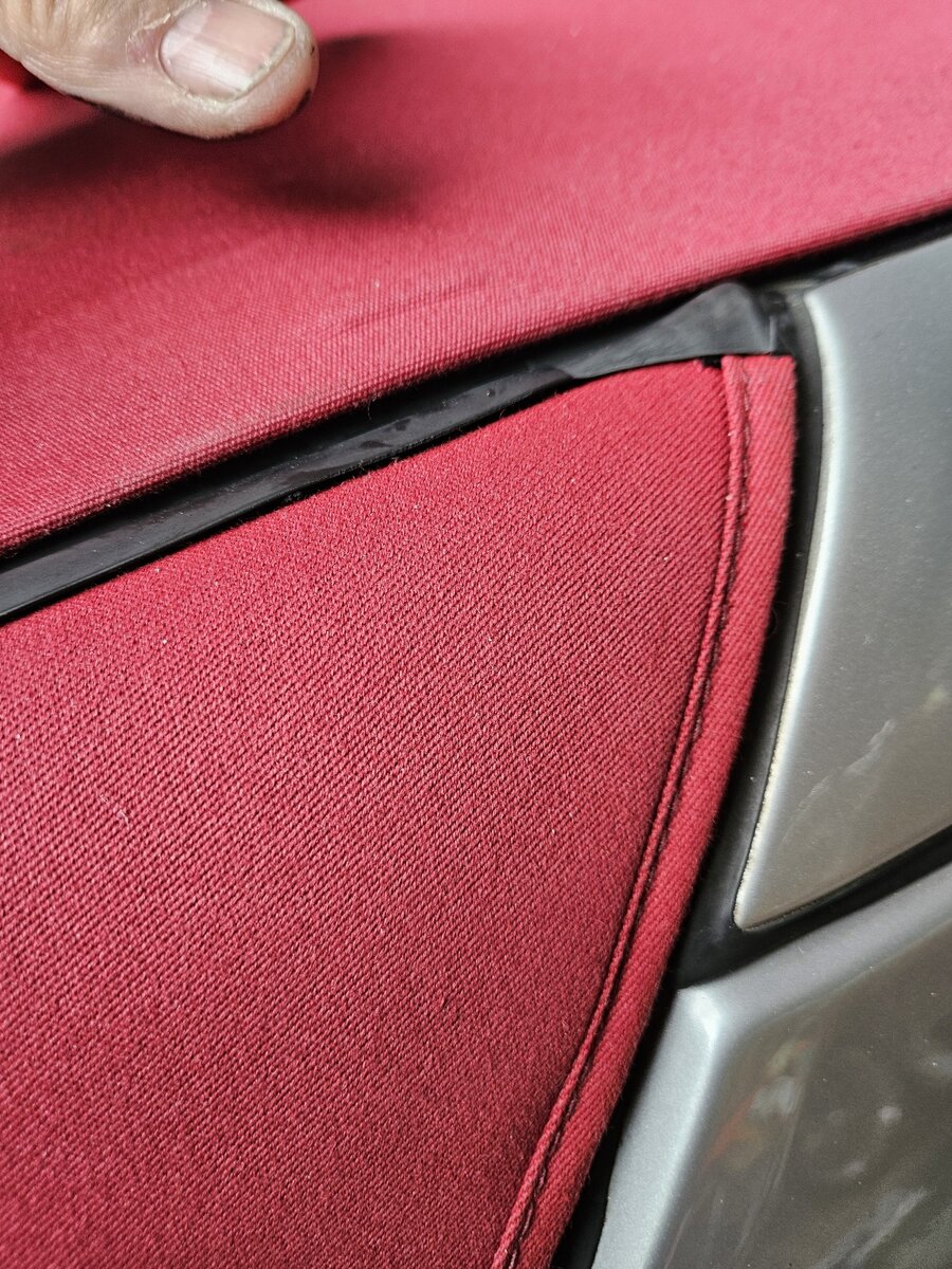

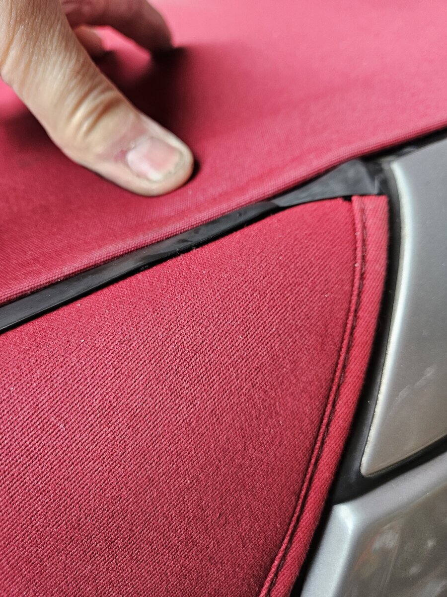

Schau mal ob der Gummi hinten in der Leiste oben nicht ausgefranst oder verschoben ist? Dann entsteht ein kleines Loch oben an der markierten Stelle Deines Bildes. Diese Gummileisten sind leider sehr teuer, hab vor 2 Jahren mal welche besorgt, liegt eine bei 120 Euro😢
Danke Smartdoktor450. Mir fällt an den Dichtungen nichts ungewöhnliches auf, aber habe auch keine Vergleichsmöglichkeit. Ich lade mal zwei Bilder hoch. LG
Auf dem zweiten Bild der Gummi schaut noch gut aus und auch in der richtigen Position. Es fällt nur auf das der Gummi total verschmutzt ist, vielleicht solltest Du alle Gummis erst mal sauber machen und mit Silikonspray pflegen. Wenn die Gummis nicht sauber sind an den Auflagestellen dann haste durch den Schmutz einen minimalen Abstand und die Kapilarwirkung schlägt zu.

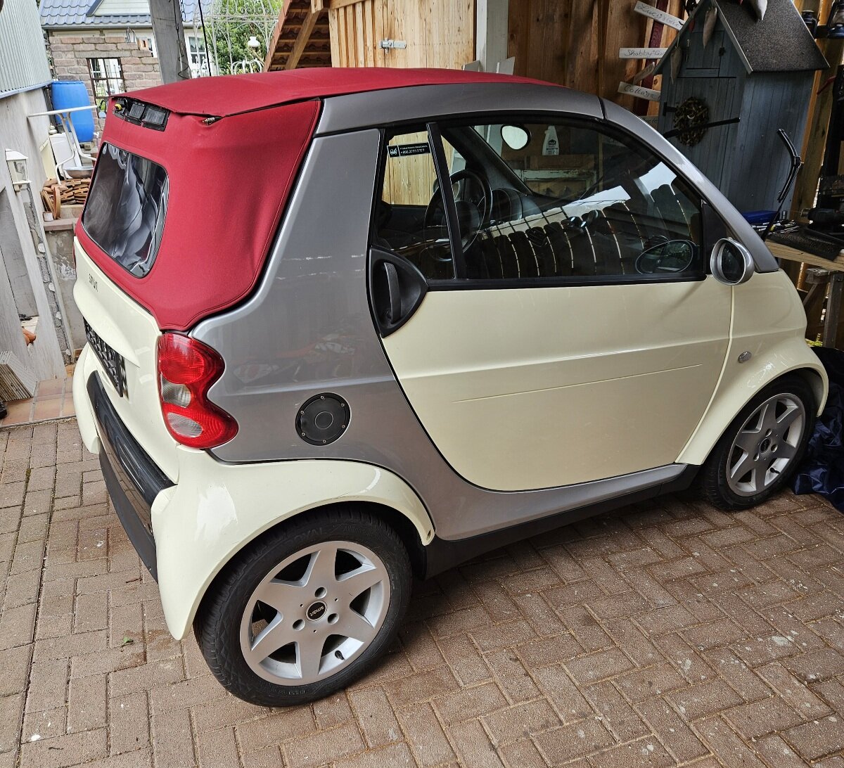

Ich klinke mich mal hier ein, ich habe ein neues originales Verdeck auf meinen 450 montiert. Läuft alles wie es soll, allerdings ist des Dach hinten nicht ganz "gerade", als würde etwas Spannung fehlen. Siehe Bilder
Edit: Bin gerade von einem Forumskollegen darauf aufmerksam gemacht worden, dass die Spanngurte unter dem Dach nur für das Legen der Dachaufsteller zuständig sind und das Dach selber mit den Drahtseilen, die man verstellen kann, wenn man den Dachspoiler abbaut, gespannt wird.
Also sorry für etwaige Missverständnisse und Danke nochmal an den Kollegen hier aus dem Forum für die Richtigstellung.
bearbeitet von zabaione
inhaltlich falsche Angaben gemacht
Hol Di fuchtig!
by the way: Geile Farbe! Wo hast Du denn das zweite Verdeckteil herbekommen?
Hol Di fuchtig!
vor 17 Minuten schrieb zabaione:
fahr mal das Dach etwas nach hinten, dann siehst Du hinten unter dem letzten "Dachelement" den Spanngurt zum Spannen des Verdecks. Spannung vorsichtig erhöhen, weil nach fest kommt ab, ich weiß wovon ich rede...  😉

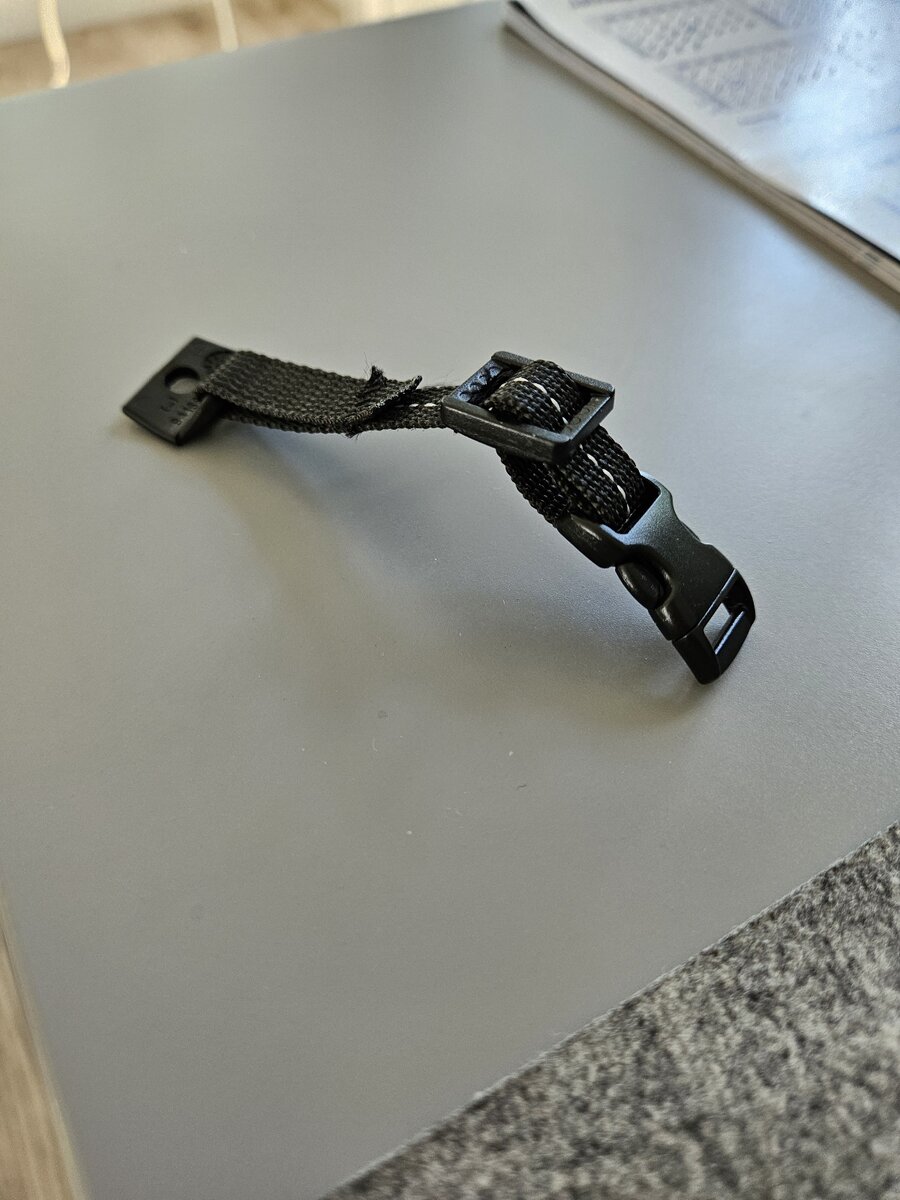

So mal die Amazon Reparatur gemacht. Diverse Händler wollten 25 Euro für das Teil in neu, hier jetzt Reparaturkosten 6,95 Euro und hab noch Teile übrig.
