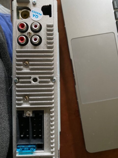

Bevo8E70A825-CB94-43B4-AC30-EC64E9F7E2F1.jpeg.dd78efe67f1b06762e5cd993abe664a3.jpegr ich jetzt den Serienradio, Smart 451/2  mit C54 Soundpaket, ausbaue, meine Überlegung wie ich vorgehe beim Einbau o.g. Typs. Foto Anschlüsse anbei.
smacafa(smartcabriofan)
ups, da ging etwas schief 😞
so, nun nochmal. Bevor ich nun den Serienradio meines Smart 451/2 mit Ausstattungspaket C54, ausbaue, meine Überlegung wie ich o.g. Radio einbaue?

Satz Anschlusskabel sind auch dabei.

Die Anschlussleitung links auf dem Bild ist für die Lautsprecher und die rechte ist für die Stromversorgung des Radios.
Die Frage ist eben, wie die Rückansicht des neuen Radios aussieht.
Könntest Du davon mal ein Bild einstellen.

die Bilder sind beide vom neuen Radio.

Bei einem 2014er würde ich die mitgelieferten Anschlusskabel überhaupt nicht verwenden, die würden das Ganze nur noch mehr verkomplizieren, sondern die fahrzeugseitigen verwenden.
Ich denke mal, bis auf den Austausch von Zündungsplus und Dauerplus sollte das schon mal passen und auch funktionieren.
Wenn dann beim Ausschalten der Zündung die Einstellungen verloren gehen, müssten Entweder diese beiden Steckerpins getauscht werden oder ein Adapter eingesetzt werden, der dies bewerkstelligt.

In dieser Anleitung geht es aber überwiegend um dem 451er VorMoPf, bei dem die Pinverteilung des Radios noch vogelwild und abseits jeglicher Logik war!
Bei 451 MoPf hat wieder die Vernunft Einzug gehalten und die Pinbelegung des Radios folgt bis auf den Austausch von Dauer- und Zündungsplus wieder den üblichen Gepflogenheiten. 🙂

Es ist kein ISO-Adapter notwendig, nur ein Antennenadapter.
Für sonstige Unklarheiten ist in dem Beitrag auch noch die PIN-Belegung des ISO-Stecker angeführt.
Mit den Informationen aus beiden Beiträgen sollte der Einbau machbar sein.
Smarte Grüsse
Zitat aus Beitrag:
„hier noch die PIN Belegung des ISO- Stecker (Stromversorgung) Radio im 451 *Facelift*
Pin 1 : braun/schwarz (0,5mm Leitung) Handbremse
Pin 4 : rot/blau (1,5mm Leitung) Dauerplus
Pin 5 : schwarz (0,5mm Leitung) geschaltet Plus aus dem Radio (für Subwoofer/Verstärker)
Pin 6 : grau/blau (0,5mm Leitung) Beleuchtung
Pin 7 : schwarz/grau (0,5mm Leitung) Zündungsplus
Pin 8 : braun (1,5mm Leitung) Masse“
