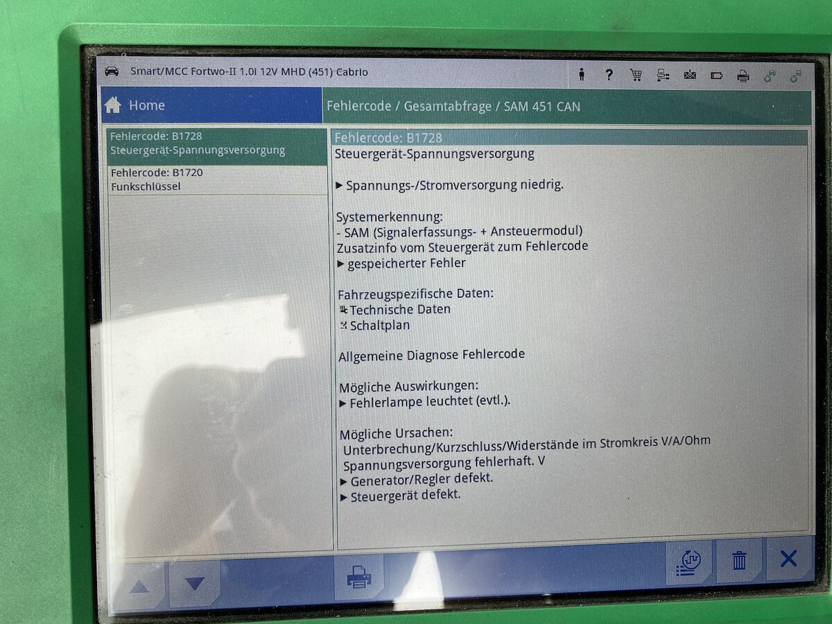

Hat auch neue Reifen bekommen. Wurden angelernt! Im Fehlerspeicher Fehlercode B1728 und B1720
Am 1.8.2023 um 15:36 schrieb Pitpat:

Ok zu deinen Fehlercodes findet man nichts was in Verbindung mit Rdks steht.
Hast auch nen Text dazu ?
SD/ Delphi / Autel MaxiPRO MP808TS /  vorhanden
B1720 ist Nockenwellenversteller
B1720 ist Benzindrucksensor.

Die Fehler haben mit rdks nix zu tun. Mal warten ob die Werkstatt die neuen Sensoren auch angelernt hat

Am 3.8.2023 um 14:40 schrieb smart45005:

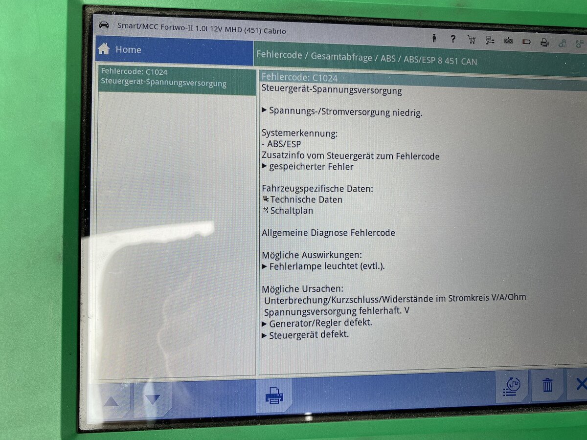

 C1024
Spannung-/Stromversorgung niedrig
Allgemeine Diagnose:
Fehlerlampe leuchtet (evtl)
Mögliche Ursache:
Unterbrechung/Kurzschluss/Widerstände im Stromkreis V/A/Ohm Spannungsversorgung fehlerhaft.
Generator/Regler defekt
Steuergerät defekt.
Der Kleine bleibt jetzt auch stehen! Alle Lichter gehen aus, Warnblinker funktioniert noch. Mit etwas Glück startet er wieder. Batterie ist neu! Ladespannung an der Batterie ist auch ok.

Spannung am SAM und am ABS/ESP i.O ?
