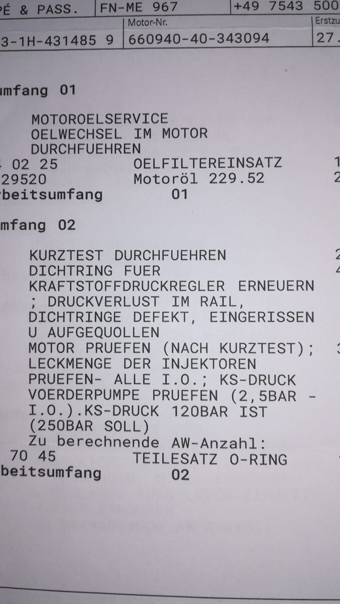

Coppia61 Geschrieben am 4. August 2023 Schwarmwissen gefragt ! - Mein 450CDI Bj 2002 hat eine Störung . im Mai hatte ich eine Panne . Ursache : Kraftstoffdruckregler . das Fahrzeug stand in instandgesetztem Zustand 6 Wochen ,bei der 1. Fahrt wurde ich nach erreichen der Betriebstemperatur beim 1. Vollgasgeben und durchschalten in den 5. Gang bei 2700 Upm eingebremst . Darüber ging nix (80km/h) . Nach Neustart problemlose 300km mit insgesamt 3 Startphasen ,das meiste war Langstrecke (100km plus) . Heute nachmittag an nahezu der selben Stelle (verkehrsbedingt ,dort ist eine Abfahrt danach freie Bahn mit Steigung ) beim Vollgasgeben dasselbe Spiel ! 2700 Upm im 5.Gang . Nach kurzem Aufenthalt am Ziel auf der Rückfahrt,mehrere Vollgastritte ,die durchweg mit einbremsen der Drehzahl quittiert wurden . Gretchenfrage : wurde nicht richtig repariert ,oder habe ich ein neues /anderes Problem ? Gruß Carlo Diesen Beitrag teilen Link zum Beitrag Auf anderen Seiten teilen

yueci Geschrieben am 6. August 2023 Am 4.8.2023 um 18:27 schrieb Coppia61: Gretchenfrage : wurde nicht richtig repariert ,oder habe ich ein neues /anderes Problem ? Moin Carlo, Ferndiagnosen sind immer schwierig und bei so allgemeinen Symptomen wie einem Notlauf sind die Umstände und auch der Inhalt des Fehlerspeichers essentiell für eine Beurteilung der Gründe. Die Tatsache, dass etwas im Fehler Speicher steht oder auch nicht und was der Inhalt aussagt, geben Hinweise auf die Gründe für den Notlauf deines Smart. Ob dieser Fehler mit dem vorangegangenen Fehler im Zusammenhang steht kann dir derzeit niemand mit Gewissheit sagen können. Gruß Marc Diesen Beitrag teilen Link zum Beitrag Auf anderen Seiten teilen
