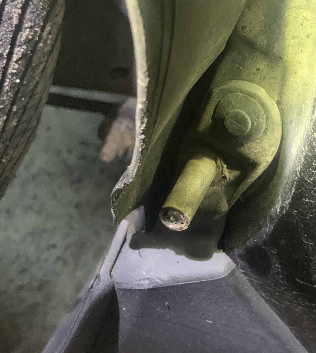

JonnyKA Geschrieben am 13. August 2023 Hi zusammen, ich habe mir gestern einen relativ gut erhaltenen 450 cdi coupe (2006, Sam, ESP) sehr günstig schiessen können. Der Vorbesitzer hatte ein Problem mit dem Wastegate und dafür bereits die Stoßstange abgenommen. Den Fehler konnte er nicht beheben und hat die Stoßstange bei Verkauf weggelassen. Habe alles auf den Hänger geschmissen und bin den Heimweg angetreten. Den Fehler konnte ich schnell finden. Das Wastegate öffnete erst bei fast 2bar und den Schlauch zur Druckdose hatte es auch hinter sich. Ich habe es nun so eingestellt, dass es zwischen 1,2 und 1,3 bar beginnt zu öffnen. Da ich im Forum widersprüchliche Angaben von mehreren Usern bzgl. Leerlauf-Ladedruck beim 450 0.8 cdi gelesen habe: bei diesem Fahrzeug hier liegt im Leerlauf (823 rpm) 0,95 bar (95kpa) an. Kurze Probefahrt: Notlauf ist weg, er fährt super, Automatik schaltet alle Gänge durch. Zum eigentlichen Problem. Ich wollte ihn dann wieder für eine richtige Probefahrt zusammenbauen und habe dann die im angehängten Foto zu sehende, rabiate Zerlegungsmethode des Vorbesitzers bemerkt. Ich hatte jetzt leider keine Zeit mehr dem weiter nachzugehen, würde allerdings gerne schon die Teile bestellen sofern möglich. Es handelt sich dabei um das Gewinde der Befestigungschraube unmittelbar vor der Hinterachse. Sind diese Bolzen austauschbar und gibt es diese einzeln, ggf Teilenummer sogar? Ich finde nichts im Teilekatalog. Zur Not müsste ich das halt auf anderem Wege richten. LG JonnyKA Diesen Beitrag teilen Link zum Beitrag Auf anderen Seiten teilen

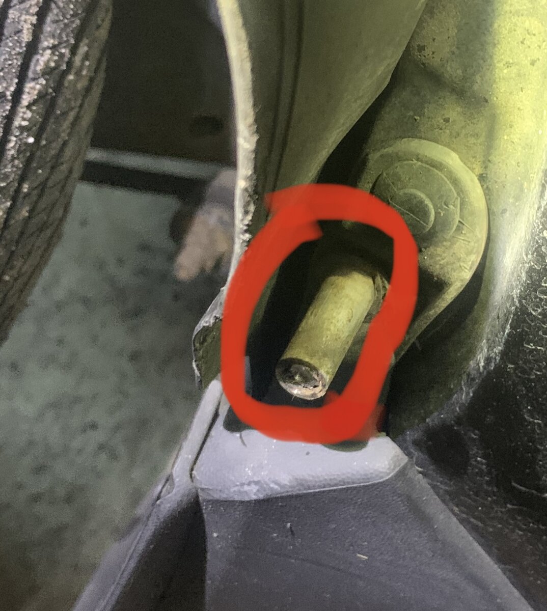

walter-m Geschrieben am 13. August 2023 Da scheint das Gewinde der Schraube noch drin zu sein. Abgerissen, Versuche es mal mit Ausbohren und vorher viel Rostlöser. Wer aus der Eifel kommt muss fahren können wie der Teufel. Diesen Beitrag teilen Link zum Beitrag Auf anderen Seiten teilen
Outliner Geschrieben am 13. August 2023 Erstmal musste die alten Schrauben rausbekommen. Die sind ja nicht ohne Grund dringeblieben! Dazu machste die Innenkotflügel ab und gibst fleissig Rostlöser aufs Gewinde auf der anderen Seite. Schön einwirken lassen...in der Zeit brichst du das Plastik um die Schraube weg und setzt ne Klemmzange an und versuchst die Schraube zu lösen. Dann fährste in den Glaspalast und kaufst 2 Neue. Oder in den Baumarkt, Inbus-Schrauben und Karosseriescheiben in Edelstahl kaufen. Oder hier hat noch Jemand Originalschrauben liegen, solls ja geben sowas.😊 Diesen Beitrag teilen Link zum Beitrag Auf anderen Seiten teilen
Outliner Geschrieben am 13. August 2023 Am 13.8.2023 um 05:41 schrieb walter-m: Ausbohren Mehr anzeigen NOCH nicht! Man kann zwar ausbohren, aber dann muss man ne neue Mutter anpunkten oder jedesmal den Innenkotflügel bemühen wenn der Hintern ab soll um die Mutter festzuhalten. An dieser Stelle ist fast! jede Kugel gammelig, weil dort sich viel Erde sammelt. Wenn man da nicht hinterher ist jedenfalls... Diesen Beitrag teilen Link zum Beitrag Auf anderen Seiten teilen
walter-m Geschrieben am 13. August 2023 Am 13.8.2023 um 05:47 schrieb Outliner: NOCH nicht! Man kann zwar ausbohren, aber dann muss man ne neue Mutter anpunkten oder jedesmal den Innenkotflügel bemühen wenn der Hintern ab soll um die Mutter festzuhalten. An dieser Stelle ist fast! jede Kugel gammelig, weil dort sich viel Erde sammelt. Wenn man da nicht hinterher ist jedenfalls... Mehr anzeigen An der Stelle hätte ich noch keine Probleme mit den Schrauben, werden nach jedem ab neu eingefettet. Wer aus der Eifel kommt muss fahren können wie der Teufel. Diesen Beitrag teilen Link zum Beitrag Auf anderen Seiten teilen

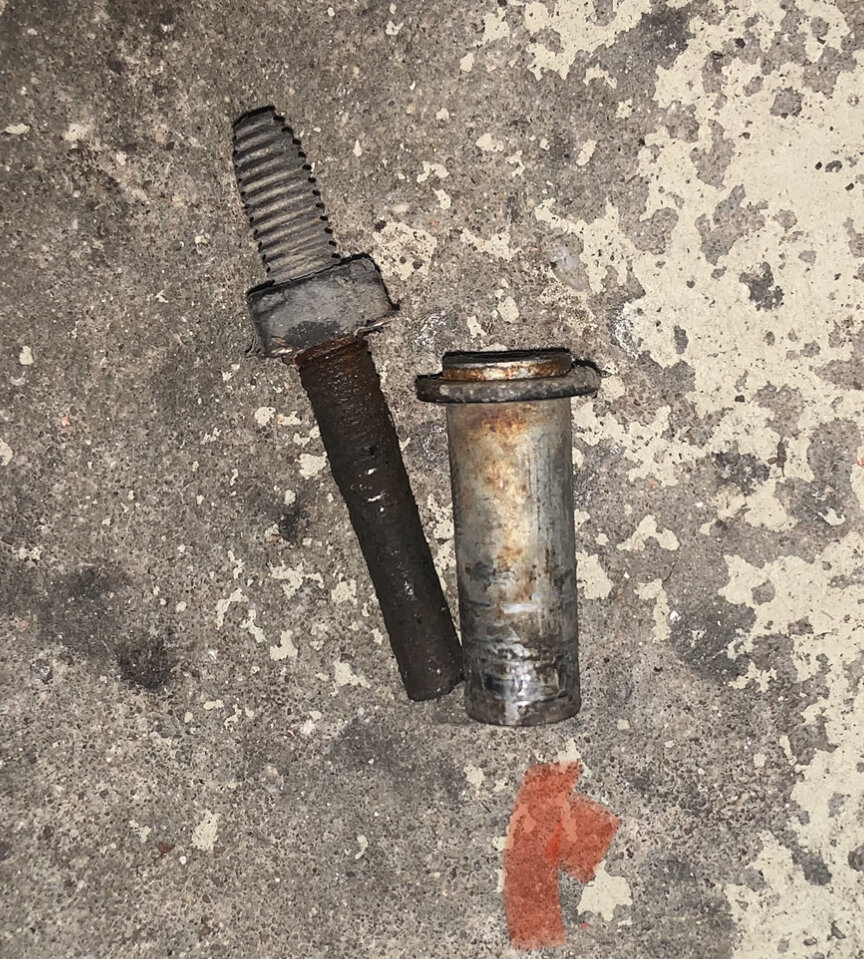

JonnyKA Geschrieben am 13. August 2023 Am 13.8.2023 um 05:41 schrieb walter-m: Da scheint das Gewinde der Schraube noch drin zu sein. Abgerissen, Versuche es mal mit Ausbohren und vorher viel Rostlöser. Mehr anzeigen Ja, der Schraubenschaft steckt auf beiden Seiten noch drin. Wahrscheinlich abgegammelt oder aufgebohrt. Ich wollte mich daran jetzt nicht verkünsteln, sollte es die Bolzen in denen das Gewinde ist einzeln geben, dann hätte ich die gerne ausgetauscht. Schrauben habe ich selber noch passende. Mir geht es primär um den ganzen Bolzen. Diesen Beitrag teilen Link zum Beitrag Auf anderen Seiten teilen
Smartdoktor450 Geschrieben am 13. August 2023 (bearbeitet) Hallo, hier steckt der Rest der Schraube noch drin, außenrum die eingegossene Hülse vom Kotflügel. Wenn Du nun eine Grippzange nimmst, müsstest Du das Teil raus schrauben können. Die Schraube rostet meistens nicht in die Mutter, sondern in die metallene Kotflügelhülse, und diese ist ja nun in Deinem Fall schon vom Kotflügel gelöst. Sollte das nicht gehen und die geschweißte Mutter sich hinten mit lösen, dann das Teil durch flexen und über das Loch eine neue Mutter mit Blechhalter M6 Schieben. Für den Kotflügel wirst dann unter die Schraube eine Scheibe legen müssen, da ja die Hülse ab ist und damit das Loch im Kotflügel etwas größer ist. Am wichtigsten: alles mit Fett richtig einbalsamieren und keinesfalls Edelstahlmutter und Schrauben verwenden, edles Material lässt unedles rosten😉 bearbeitet 13. August 2023 von Smartdoktor450 Diesen Beitrag teilen Link zum Beitrag Auf anderen Seiten teilen
JonnyKA Geschrieben am 13. August 2023 Am 13.8.2023 um 05:50 schrieb Smartdoktor450: Hallo, hier steckt der Rest der Schraube noch drin, außenrum die eingegossene Hülse vom Kotflügel. Wenn Du nun eine Grippzange nimmst, müsstest Du das Teil raus schrauben können. Sollte das nicht gehen und die geschweißte Mutter sich hinten mit lösen, dann das Teil durch flexen und über das Loch eine neue Mutter mit Blechhalter M6 Schieben. Für den Kotflügel wirst dann unter die Schraube eine Scheibe legen müssen, da ja die Hülse ab ist und damit das Loch im Kotflügel größer ist. Mehr anzeigen Super danke dir Doc, das wollte ich wissen. Ich muss sagen, man liest immer die gleichen 2,3 oder 4 Namen ^^. Tausend dank dir. Diesen Beitrag teilen Link zum Beitrag Auf anderen Seiten teilen

Smartdoktor450 Geschrieben am 13. August 2023 (bearbeitet) Und hier noch ein Tipp wenn der Schraubenkopf hinüber und die Schraube in die Hülse gerostet ist und man den Kotflügel retten will: Mit nen 4 mm Bohrer in den Schraubenkopf ca 3-4 mm reinbohren. Dann mit nem 8mm Bohrer den Schraubenkopf wegbohren. Danach mit einem kaputten stumpfen ( ja richtig gelesen) 8mm Bohrer in das Loch reinhalten und mit Drehzahl das ganze erhitzen bis es so warm ist, dass der Koflügel sich von der rostigen Hülse löst und man ihn nach Außen abziehen kann. Den ausgeglühten Bohrer aufheben für den nächsten KF. Der Kotflügel ist gerettet, den Rest entfernt man wie oben beschrieben. 😉 bearbeitet 13. August 2023 von Smartdoktor450 Diesen Beitrag teilen Link zum Beitrag Auf anderen Seiten teilen

Funman Geschrieben am 13. August 2023 (bearbeitet) Zum eigentlichen Thema, wenn die Schraube mit Gripzange aus der Mutter noch rausgeht, Glück gehabt. Wenn die Mutter abreißt, habe ich in solchem Fall ein Gewinde in ein Stückchen Flachstahl eingebohrt und mit Dichtmasse an die originale Stelle geklebt. Das Stückchen muß so groß sein daß es sich nicht drehen kann falls die Dichtmasse später mal abreißen sollte. (Eine Blechmutter hatte ich nicht zur Hand.) Das Röhrchen im Panel wegzulassen ist Mist. Kauf ein passendes Alurohr im Baumarkt, säg ein Stückchen ab und kleb das mit Uhu Schnellfest ins Panel. Dann kannst du die Schraube auch zukünftig wieder normal anziehen ohne daß das Panel Risse bekommt. Und nimm Edelstahlschrauben. Es gibt schöne mit großem flachem Kopf. Ggf. noch eine Karosseriescheibe drunter. bearbeitet 13. August 2023 von Funman 705 Kilometer mit 19,43 Litern sind 2,75 Liter/100 Km. Diesen Beitrag teilen Link zum Beitrag Auf anderen Seiten teilen
