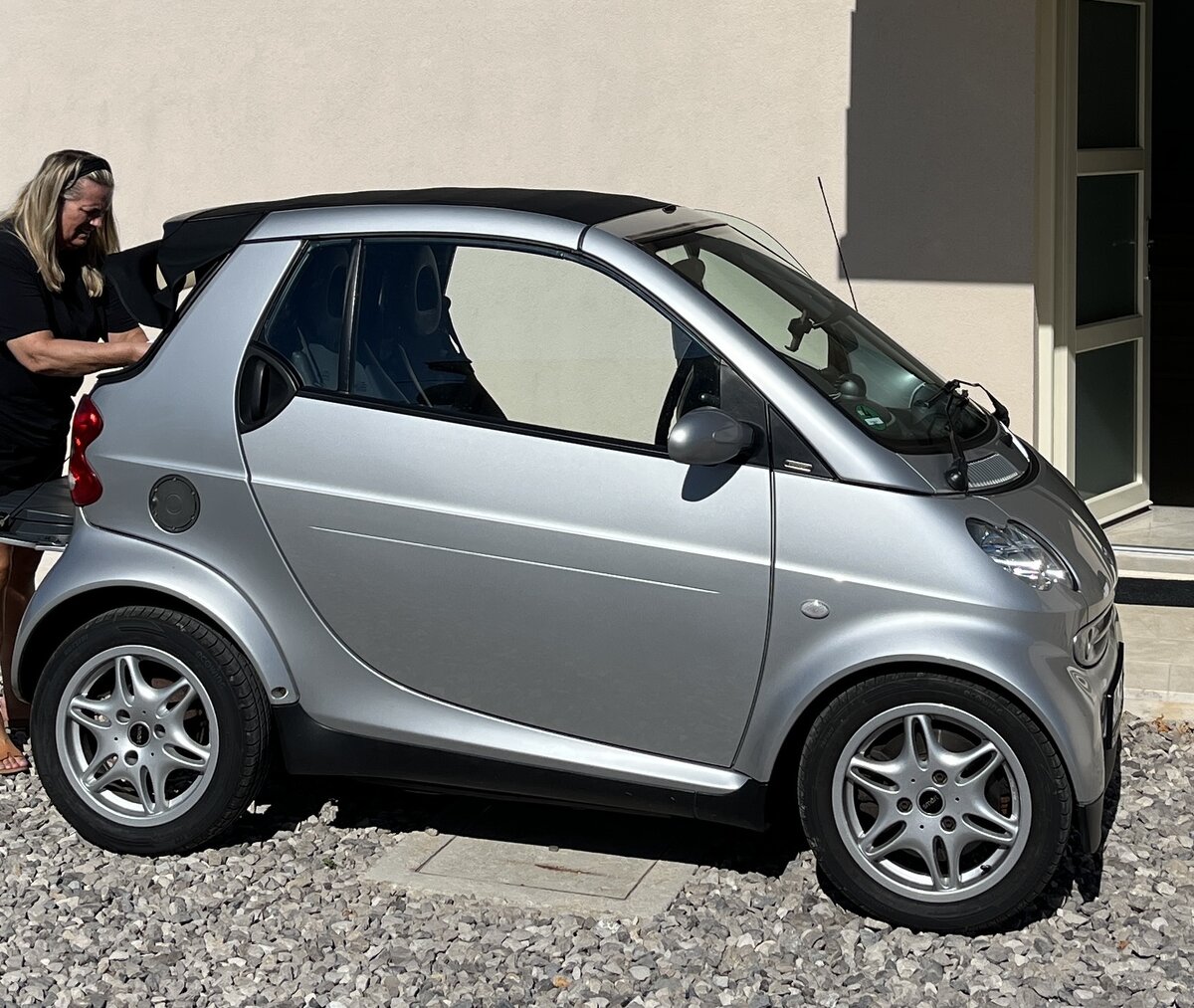

Hallo, erst mal vielen Dank für deine ausführliche Erklärung, ich habe heute auch wieder bei ca. 35 Grad Außentemperatur ca. 15 Kilometer auf der Autobahn zurückgelegt, 3 Eier, Lüftung auf Kalt, nicht gescheucht, normal 110 km/h gefahren, dann runter von der AB und kurz darauf 4 Eier, trotz Lüfter etc. Sind die 4 Eier geblieben, ich geh davon aus das der große Kreislauf mit Frontkühler bedingt durch Kalk einfach den Durchfluss einschränkt, und die Wärmeabgabe dadurch behindert ist, auch durch Heizung ein volle Pulle ging das vierte Ei nicht mehr weg was er aber bei Reiseantritt noch geschafft hat! Hab jetzt einen neuen Kühler bestellt und bin sehr gespannt auf das Ergebnis! Auch das Thermostat wird gewechselt! Wollte jetzt eigentlich keine Unsummen mehr in das Spassmobil investieren, aber ich hänge so an dem Kleinen und ich möchte ihn nicht den Hitzetot sterben lassen!

 aber ich hänge so an dem Kleinen und ich möchte ihn nicht den Hitzetod sterben lassen!
Das Cabriolele hat ja auch trotz seines Alters noch einen sehr guten Zustand.
Das wäre ja auch Frevel, den nicht weiter zu pflegen! 😉
