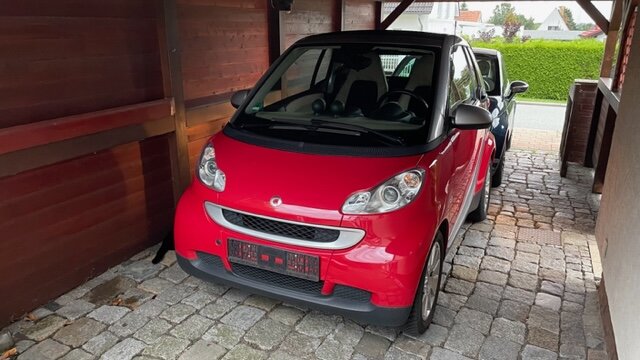

Bin wieder dabei: 451 Passion Turbo Cabrio
nach zwei Jahren Abstinenz und dem Umweg über ein ausgesucht schönes, aber leider unbequemes Fiat 500 Cabrio ist es nun wieder soweit:
Ich habe heute den fünften Smart meiner Smart-Laufbahn gekauft! :classic_smile:
Es handelt sich um ein 451 Cabrio mit dem 1.0 Turbo Motor in der nicht alltäglichen Farbkombination Rallyerot / Tridion Silber und - jetzt kommts - Innenausstattung: Design Beige :classic_love:.
Der Kleine ist aus 05/2009 hatte zwei ihn pflegende Vorbesitzer und ist gerade einmal rund 60 tkm gelaufen.

Als Nächstes bekommt er nach der Ummeldung am Freitag ein Bluetooth und DAB+ fähiges Radio. (Kenwood DPX-7300DAB, weil ich einen Lautstärkeregler zum Anfassen wollte)
Außerdem plane ich den Einbau einer Mittelarmlehne. Kann jemand eine Gute aus dem Zubehör empfehlen? Im Fiat habe ich die "rati Armster S", aber vielleicht gibt es ja noch etwas Besseres? Eine Originale in Beige zu finden wird wohl ein Ding der Unmöglichkeit werden.
Die runde Ablageschale für die Mittelkonsole würde ich auch gerne noch nachrüsten. Man kann nie genug Ablagen haben. Oder gibt es da etwas Empfehlenswerteres im Zubehör?
Bei der Durchsicht der Wartungsunterlagen ist mir aufgefallen, dass sowohl die Zündkerzen, als auch das Kühlwasser wohl noch nie getauscht wurden. Das werde ich zeitnah im Rahmen eines Services nachholen. Ölwechsel und andere Wartungsmaßnahmen hat er zum Glück belegbar regelmäßig gesehen. Das Verdeck ist bereits etwas geschrumpft, aber nachweislich dicht und so wie es scheint auch frei von Windgeräuschen.
Nun freue ich mich erst einmal auf die erste Ausfahrt am Freitag und dann gibt es vielleicht auch noch ein paar mehr Bilder.
