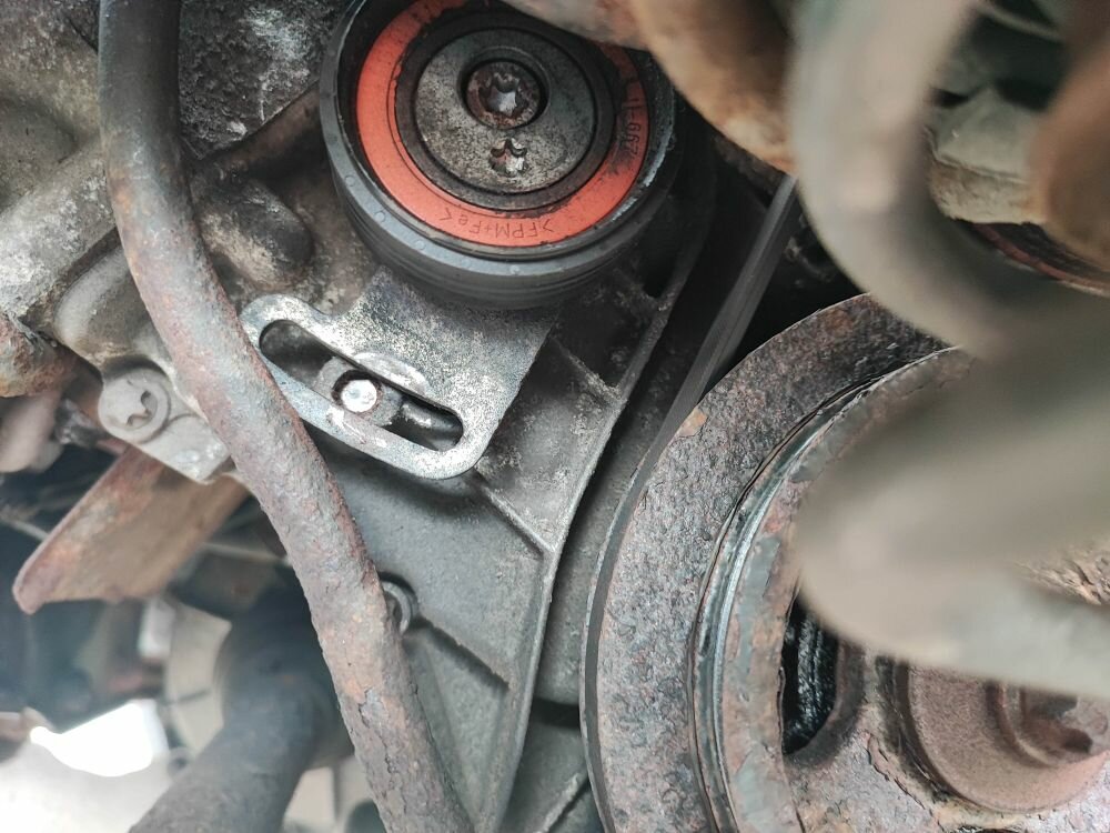

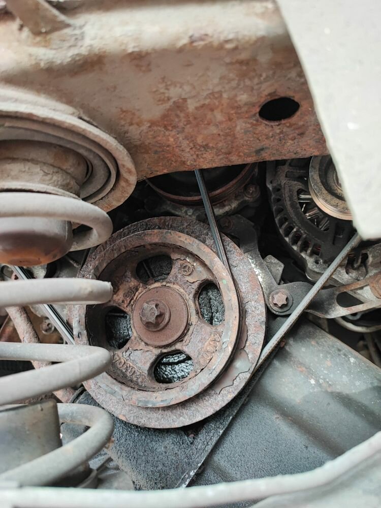

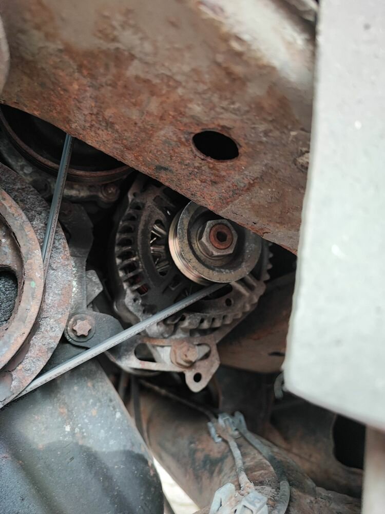

Tja das war heute ein Satz mit X. Nach dem die erste Schraube abgerissen ist (ja sie war vorher schon länger mit WD40 bearbeitet worden), habe ich mich an die anderen erstmal nicht mehr ran getraut weil im Hinterhof nur mit Wagenheber und keinen Ersatzschrauben war mir das zu heikel. Der Klimariemen ist runter und das Klingeln immer noch da, also ist es nicht die, Spannrolle.
Desweiteren bekomme ich auch die obere Schraube von der Spannrolle nicht ab, weil der Platz zu begrenzt ist für mein Werkzeug. Bei der LiMa habe ich kurz probiert die Schraube zu lösen, es dann allerdings sein lassen weil wenn die abreißt fahre ich Freitag nicht nach Krefeld mit dem Smart.
Ich habe auch schon überlegt, das mein Auspuff vielleicht irgendwo ein kleines Loch hat, weil ich finde das Zwitschern klingt so ähnlich.
Ach so, der Riemen von der Klima sieht noch aus wie neu und hat auch keine Risse, so daß ich davon ausgehe das die letztes Jahr wie ich den erstanden habe vorher gewechselt wurden.
Jetzt muß ich mal schauen wie ich den Schraubenrest raus bekomme, damit ich den neuen Klimariemen einbauen kann und die Klima wieder nutzen (Gott sei Dank kann man auch ohne fahren).

Jetzt komme ich mal dazu die Bilder anzugucken. Ob du da mit einem Ausdreher zum Ziel kommst?
Besser wäre eine Mutter aufzuschweissen. Oder ausbohren, aber da musst du supergenau arbeiten, dann kannst du die alten Gewindegänge wieder nutzen wenn du nochmal mit einem Schneideisen nacharbeitest.
Für einen Helicoil ist ziemlich wenig Fleisch drumrum.
Du könntest auch ausbohren und eine Gewindestange einkleben und dann ne Mutter drauf um die Rolle zu fixieren wenn du kein Gewinde schneiden kannst.
Aber lass das erstmal bis nach Krefeld!
Ob das gelingt, bin ich mir nicht sicher.
Die Schraube ist ja nicht mal bündig abgerissen, sondern eher ein Stückchen innen im Loch.
Beim Ausbohren wäre es eben wichtig, sorgfältig und genau zu körnen und exakt zu bohren.
… und in die hintere Schraube nicht zu weit bohren, sonst kommt Getriebeöl😉

Gut dann kommt Motorenöl wenn er zu tief in den Steuerkastendeckel bohrt😉
Im Notfall kann man ja wenn man nicht "tief" genug kommt beim Schweissen etwas Alu abtragen und hinterher eine Karoscheibe unterlegen damit die Rolle wieder fluchtet.
