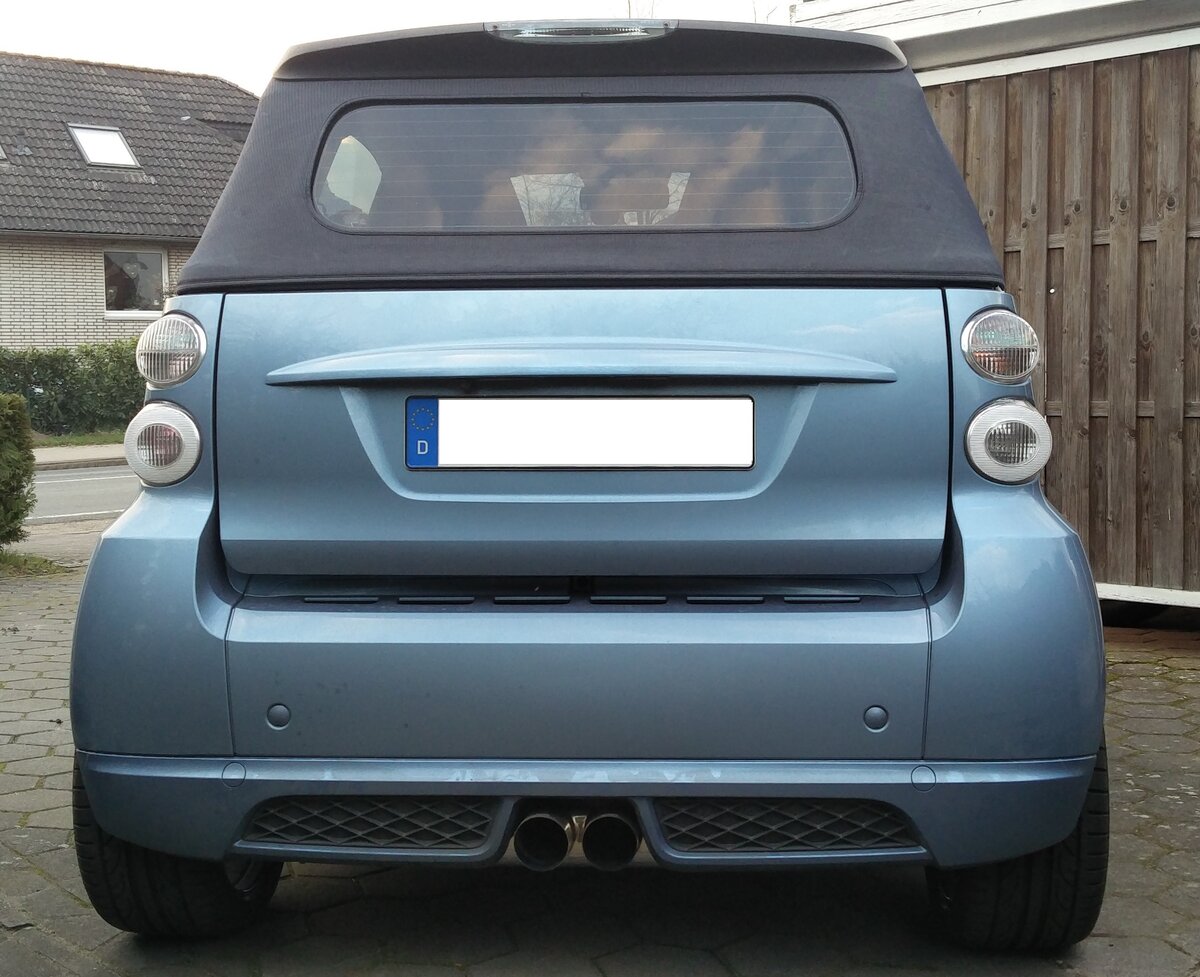

Die Reflektoren zum Aufkleben, haben die meisten sehr dezent im Zwischenraum(Spalt) der Heckklappe und der Heckstossstange geklebt. Das ist meiner Meinung nach der beste Platz und fällt nicht unbedingt sofort auf.
Vielleicht kann jemand, der die Heckleuchten verbaut hat, ein Foto davon posten wie das mit den aufgeklebten Reflektoren aussieht.

Unter https://ibb.co/mtZYND2 kannst du sie auf nem schwarzen (dreckigen 🙈) Wagen (meinem) sehen.
Danke. So verstehe ich das auch mit den Reflektoren. Sehen an einem schwarzen Smart ja ganz schick aus.
Ich fahre einen weißen und tendiere gerade lieber die weißen statt die schwarzen Rückleuchten (aus selbem Hause) zu nehmen..  🤔

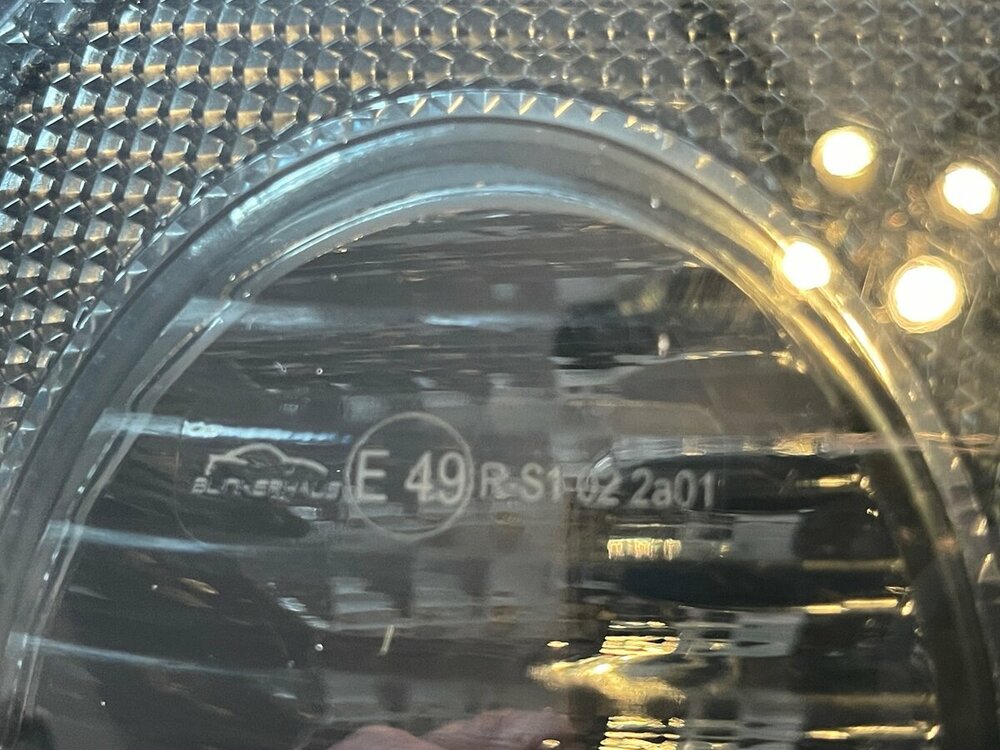

Die Angegebene E Nummer ist nicht ……..
Bei den dunklen Rückleuchten ist im Gehäuse ein Kleber mit Aufschrift Blinkerh… und die E49 im Kreis.
danach müsste eine Prüfnummer bzw.Genehmigungsnummer vorhanden sein.
Beim linken Rücklicht ist die Nebelleuchte integriert, dadurch musste ein F für Fog vorhanden sein.
Die Nummer sollte im Plastik eingegossen sein.
Aussage eines TÜV Prüfers.
Den rechten hat er dann nicht mal mehr angeschaut.
Habe die Rücklichter bei Kleinanzeigen gekauft und beim Händler damals extra Nachgefragt ob Zulässig.
Bei der jetzigen Nachfrage, mit bitte um Stellungnahme, hat mich der Händler auf Kleinanzeigen blockiert. Alle Nachrichten waren daraufhin verschwunden.
Genehmigungsnummern dürfen auch aufgeklebt sein. Sie sollten natürlich echt und nicht gefälscht sein.

Laut dem TÜVler sollte es im Plastik sein. Denn Aufkleber, trotzdem das er im inneren der Rückleuchte ist, fand er fragwürdig.

Ich habe die auf der Rückleuchte eingegossene Nummer eingetragen bekommen 😁
Die Dinger kommen aus Shengzen, Lala-Land oder Takka-Tukka-Stadt.😂 Irgendwer verdient dran die Dinger dort in Auftrag gegeben zu haben und zu importieren...
Und wie gesagt: Das Ding hat ne E-Nummer. Soll der Prüfer nachweisen dass diese Nummer nicht vergeben wurde...oder eben woanders hin fahren.
Im schlimmsten Fall für den TÜV originale Kappen verbauen. Die Rennleitung will nur eine ABE oder ein "E" sehen.
Und es ist ja nicht so dass die Dinger nicht funktionieren. Katzenaugen dazu, fertig.
