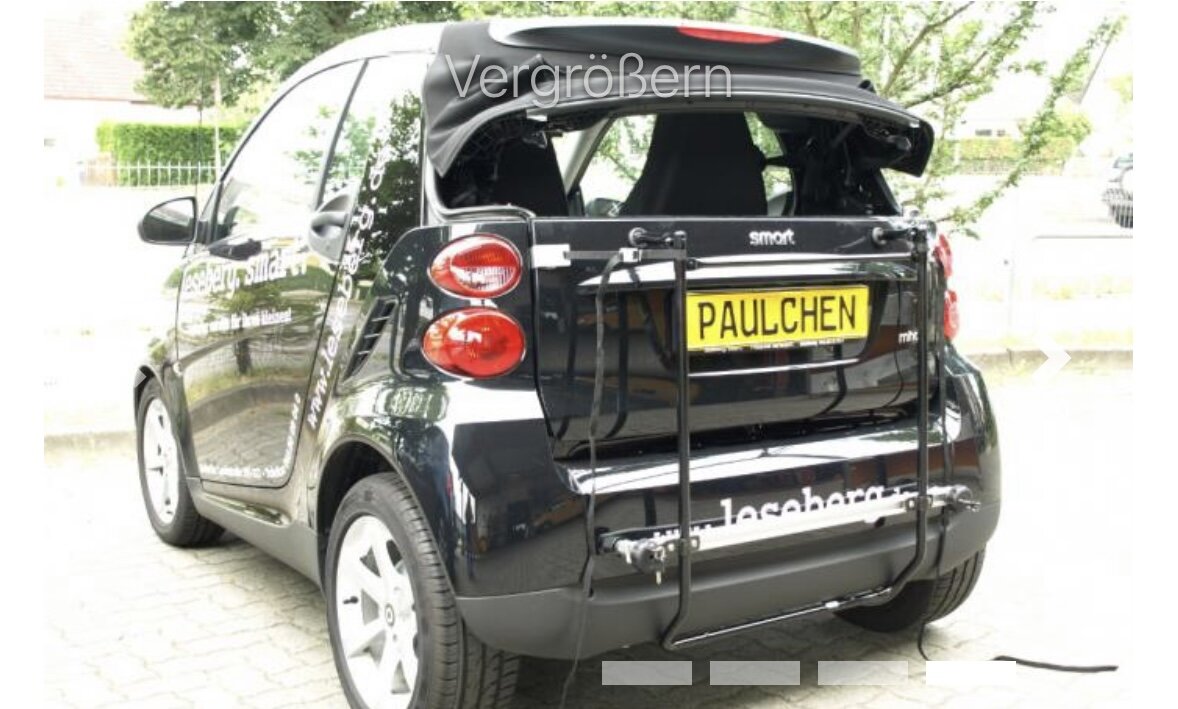

Ich bin nun seit gestern stolze Besitzerin von einem 451 cabrio und mir stellt sich eine Frage: wie macht man das Verdeck bitte SO hoch?

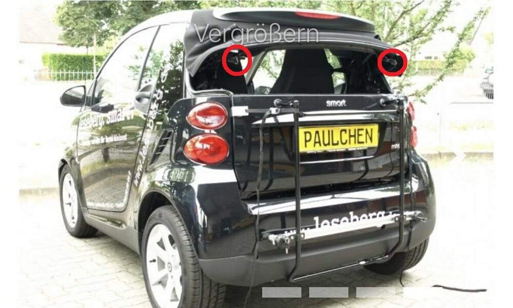

Einfach Heckklappe öffnen und jeweils aussen die beiden eingerkeisten Hebel nach oben drücken und Verdeck hochdrücken und dann ratset es angehoben ein. Runterklappen mit Schwung bzw mit Schwung runterziehen
vor 13 Stunden schrieb CDIler:
...im Gegensatz zum Bild aber zuvor den Heckdeckel öffnen!!!
