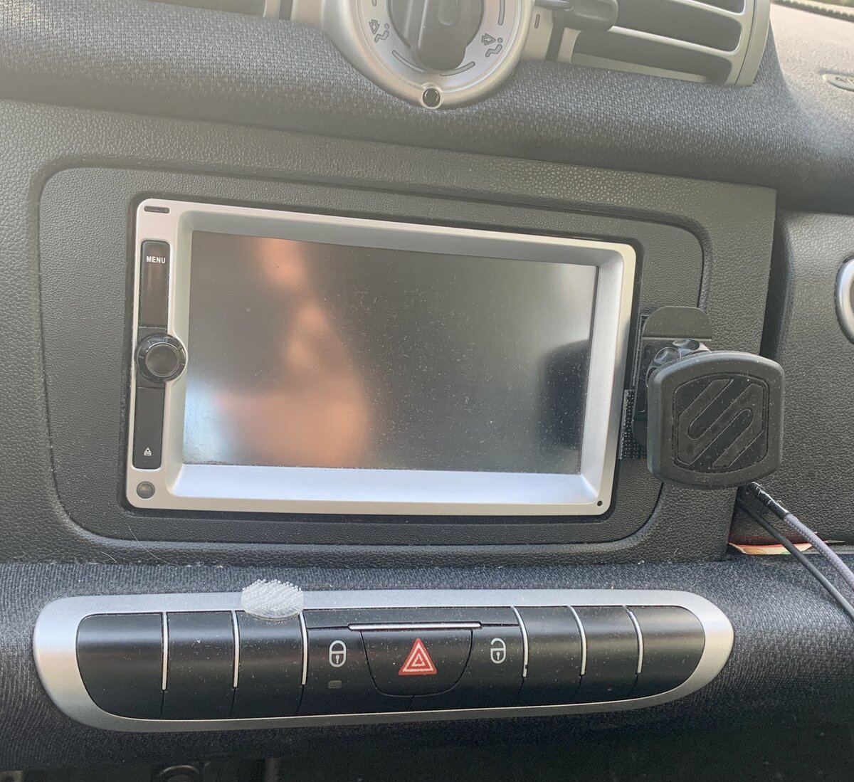

Guten Morgen ahnungslos, danke für Deinen Post zu meiner Frage, Mein Smart 451 ist Bj. 2013, also wohl ein NachMOPF-Modell. Das serienmäßig verbaute 2-Schacht Radio-Modell (von Bosch?) fällt immer öfter aus, so dass ich mir das von CHH empfohlene Kenwood-Radio zulegen will.
Anbei ein Foto des augenblicklichen Zustands.
Ich würde mich sehr freuen, wenn Du mir weiterhelfen könntest.
Viele Grüße von Helmut (Thinkdifferent)
In diesem Fall hilft dir die Blende, die ich Dir oben bereits verlinkt hatte, nicht weiter. Du brauchst eine für Mopf. Z.B. Diese: >>Klick<<
Einen Adapterleitungssatz brauchst du nicht, weil bei Mopf bereits alles normgerecht verdrahtet ist.
