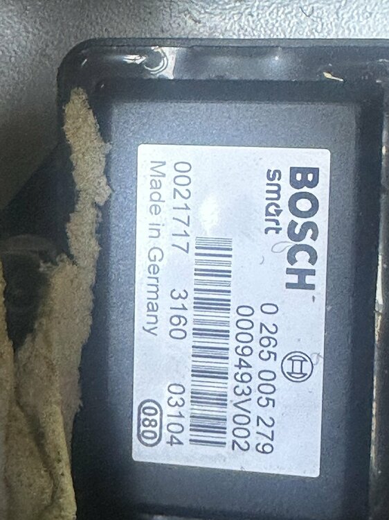

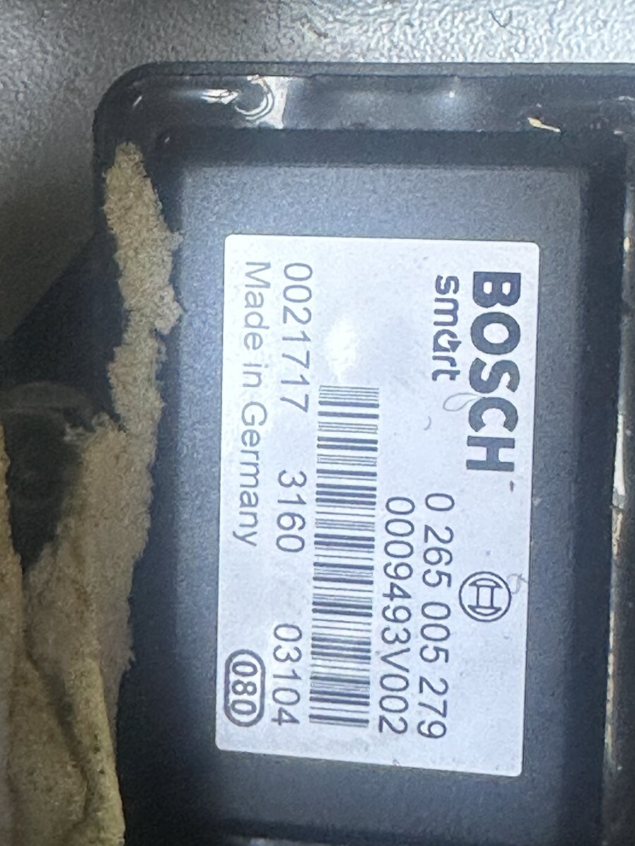

vdracula Geschrieben am 27. August 2023 (bearbeitet) Hallo ist eigentlich relativ trocken dort aber hier sin auch 40 grad zZ. tner dem Fahrersitz ist nu das Ding… bearbeitet 27. August 2023 von vdracula Diesen Beitrag teilen Link zum Beitrag Auf anderen Seiten teilen

Smartdoktor450 Geschrieben am 27. August 2023 vor 3 Minuten schrieb vdracula: Hallo ist eigentlich relativ trocken dort aber hier sin auch 40 grad zZ. tner dem Fahrersitz ist nu das Ding… Das ist Dein Elchsensor Diesen Beitrag teilen Link zum Beitrag Auf anderen Seiten teilen
