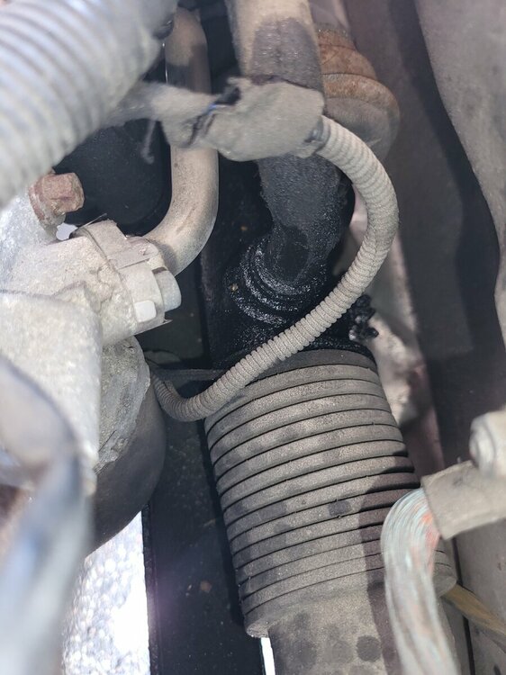

Smart 450 cdi zieht nicht im hohen gang und fährt max 110
Hallöchen, ich bin gerade eingetrudelt und habe ein problem mit meinem smart.
Wie schon im Titel erwähnt handelt es sich um einen 450 cdi ( so weit ich das herrausfinden konnte ) baujahr 2003. Ich habe festgestellt das in den hohen gängen nicht so richtig was geht. Den 6. Gang kann ich total vergessen, da fährt der smart langsamer und langsamer, im 5. Geht das noch aber nur bis 110kmh wenn es eine gerade strecke ist, bergab geht auch mal 120 aber das ist dann auch maximum. Außerdem kan man an der unterseite einen kleinen ölverlust sehen ( kleine pfütze nach einer nacht)  Ich habe jetzt schon mehrere male gelesen das evtl. Der schlauch zum turbolader nen riss haben kann oder die schelle dazu nachgezogen werden muss? Und soweit ich das lesen konnte könnten der öl und leistungsverlust mit dem gleichen problem zusammenhängen?
Das problem ist jedenfalls das ich nicht so viel schimmer vom motorraum habe und keine genaue beschreibung finden kann wo den dieser schlauch und/oder
Schelle sein soll... ich habe allerding im motorraum nen gummischlauch gefunden der irgendwie sehr undicht aussieht, der ist komplett zu geölt.
Ich hoffe sehr jemand kann mir helfen

Das ist die Motorentlüftung und sieht eigentlich sehr oft so aus dort. Das ist allerdings noch vor dem Turbolader.
