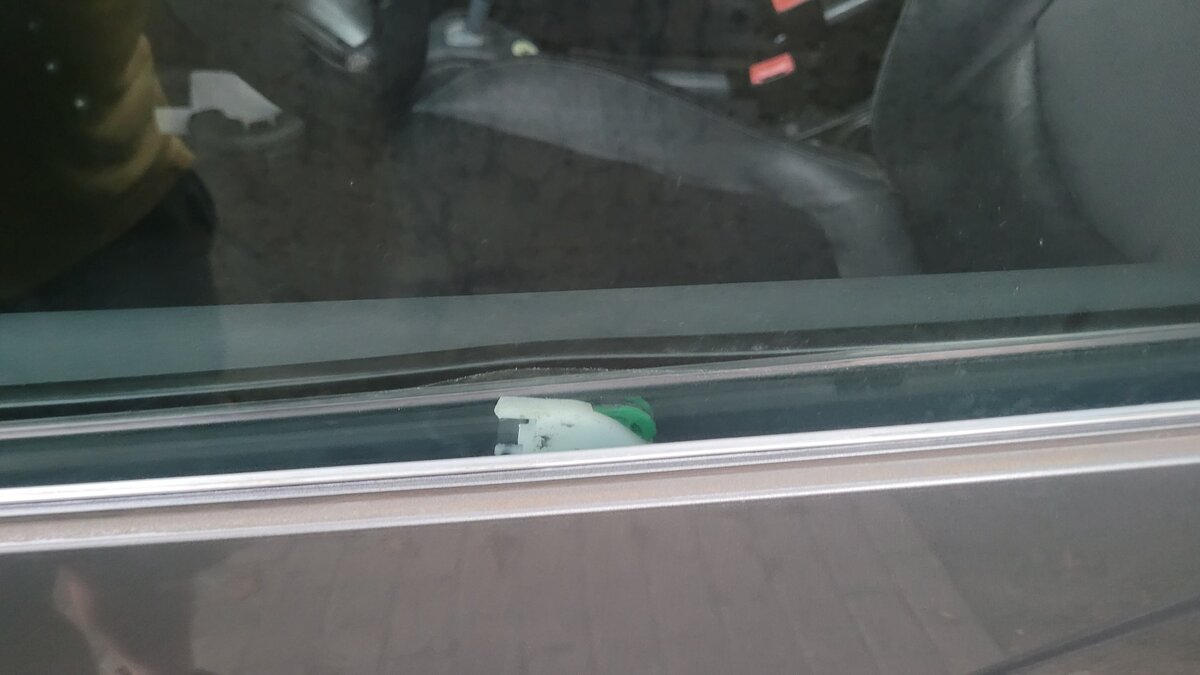

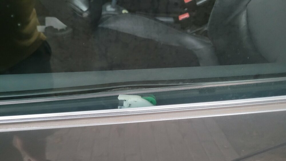

Smartdoktor450 Geschrieben am 9. September 2023 (bearbeitet) vor 11 Stunden schrieb Flörsheimer: Habe die Scheibe hochgezogen, die letzten 10cm geht nicht. Muss das morgen mal auseinander nehmen Das Bild zeigt eindeutig das die Verbindungsplatte zwischen den Seilen und der Scheibe zerbrochen ist und ein Teil (weiß) oben in die Umlenkrolle (grün) gezwickt ist Dabei gehen auch immer die beiden Seile (Knicken, verwursteln sich) und der Wickler ( Seile verwursteln im Wickler und machen die Plastikbahnen platt) kaputt. Du brauchst entweder einen kompletten neuen Heber, der wie oben beschrieben das komplette zerlegen der Tür zur Folge hat oder diesen Reparatursatz ( Achtung gibt es linke und rechte!), der aber schon etwas Geschick erfordert um ihn einzubauen. Bild ist der Repsatz. Ganze Zubehörfensterheber die zwischen 30 und 50 Euro angeboten werden taugen meiner Erfahrung nach nichts. Den Orginal FH gibt es im Zubehörmarkt ab 150 Euro bearbeitet 9. September 2023 von Smartdoktor450 Diesen Beitrag teilen Link zum Beitrag Auf anderen Seiten teilen

Smartdoktor450 Geschrieben am 10. September 2023 vor einer Stunde schrieb Condomino: Lass auf jeden Fall die Idee fallen, so einen Reparatursatz zu nehmen. Kauf das komplette Gestänge - spart Nerven. Du musst eh die Tür zerlegen... Das reicht schon allein. Mit dem Repsatz muss er die Tür aber nicht soweit zerlegen und braucht auch kein spezielles Nietgerät, weil die eine so tief versenkt ist. Wenn man den Repsatz einmal begriffen hat, ist der an der zerlegten Tür in ein paar Minuten eingebaut😉 Diesen Beitrag teilen Link zum Beitrag Auf anderen Seiten teilen
