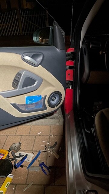

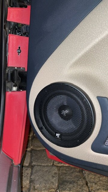

So, hier mal ein Zwischenstand:
Ich habe sowohl die genannten Hifonics, als auch die Gladen M 165 G2 bestellt. Da die Gladen auf Grund einer unzureichenden Verpackung mit eingedrückter Kalotte (und leider auch ohne Montagematerial) kamen, habe ich heute die Hifonics verbaut. Am Ende ist es doch die Holzhammermethode geworden - sprich: Originallautsprecher zerstören. Hat aber wunderbar geklappt.
Bezüglich Durchmesser: 165 mm passen noch gut in die Tür.
Zum Klang kann ich, außer dass er nicht mehr verzerrt, noch nicht viel sagen. Morgen fahre ich wieder und dann bilde ich mir eine erste Meinung.

Ein Foto von den verbauten Hifonics wäre interessant.
Was wird immer behauptet?
Stil kann man nicht kaufen?
Doch! -> Smart 42
Sieht doch gleich viel besser aus!
Danke für die Fotos!
