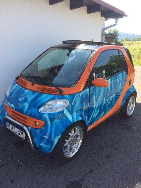

Ich hab meinen Ur-450 schon 2013 auf nen reinen E-Smart umgebaut, Materialkosten damals schon 12k. Nach derzeitigen Stand musst Du um die 15 für die Komponenten aufwenden plus Arbeit und bekommst keine Förderung. Da musst Du schon Idealist sein und es als Hobby oder Selbstverwirklichung sehen, rechnen tut sich das nicht. Ok ich bin 10 Jahre mit Strom aus der eigenen PV gefahren, jetzt ist aber ein neuer Batteriesatz fällig, der kostet auf Ali auch derzeit um die 3k.
Aber er fährt sich sowas von schön😍
Wie viel Reichweite hatte der gute ?

vor 6 Stunden schrieb maxpower879:
Echte 80 km, wird aber in den Wintermonaten nicht gefahren, also keine Einbuße durch elektrische Heizung, Standheizung an Bord für Übergangszeit
LiFePo4 Zellen 32 Stück mit 3,2 Volt und 100AH, Motor hat 20 KW, 3KW Ladegerät on Bord, normaler Lichtstromstecker zum überall laden

vor 1 Stunde schrieb Smartdoktor450:
Coole Lösung.
Klar der echte ED ist mittlerweile günstiger und leistungsstärker aber für selbst umgebaut mega cool. Und 450!
vor 1 Minute schrieb maxpower879:
Coole Lösung.
Danke für Dein Lob

vor 20 Stunden schrieb Smartdoktor450:
wie sieht es Gewichtstechnisch aus ist der Leichter oder gleich schwer und wie sieht es mit den anderen Daten aus wie schnell reichen die 20 e kw aus hat der noch ein getriebe ?
vor 18 Stunden schrieb Schwarzermann:
Hallo, er ist gleich schwer, habe aber das Gewicht vorne an der Blattfederachse ausgebaut. Ja er hat sein Getriebe freilich noch. Die meiste Zeit fährt man im dritten Gang, damit geht er knappe 80 km/h.
im vierten geht er knapp 120. Die anderen Gänge habe ich gesperrt, geschalten wird im Stand, Handbremse muss gezogen sein, hab ich so gebaut, meine Frau kommt gut damit klar.
Zur Schaltansteuerung hatten wir zuerst nen Microcontroller verbaut und neben dem Schaltmotor auch den DWS genutzt und in ein Uhrengehäuse dazu eine digitale Schaltanzeige gebaut, unterm Schalthebel eine eigene Platine mit Reedkontakten. Das hat nach 6 Jahren immer mal gesponnen, jetzt Umschalter für Vorwärts / Rückwärts und wipptastschalter für Gangwahl.
alles mit Relais, funktioniert genauso.
bearbeitet von Smartdoktor450
Das heist also E Motor ans Getriebe geflanscht , und Gänge Manuell wählen vorwärts rückwärts machst du übern E Motor oder auch übers Getriebe?
Platz für die Batterie wirste am Unterboden gemacht haben , mit Kapselung?
Mhh...ich habe mich etwas in den anderen Foren eingelesen und so richtig Begeisterung kommt bei mir nicht auf. Ich glaube, dass ich lieber noch etwas mit dem E-Smart warte.
vor einer Stunde schrieb Schwarzermann:
Vorzurück geht durch drehrichtungsänderung, 2 Batteriekästen jeweils unterm Sitz mit je 15 Zellen, 2 Zellen zusätzlich oberhalb vom Serienbatteriekasten
