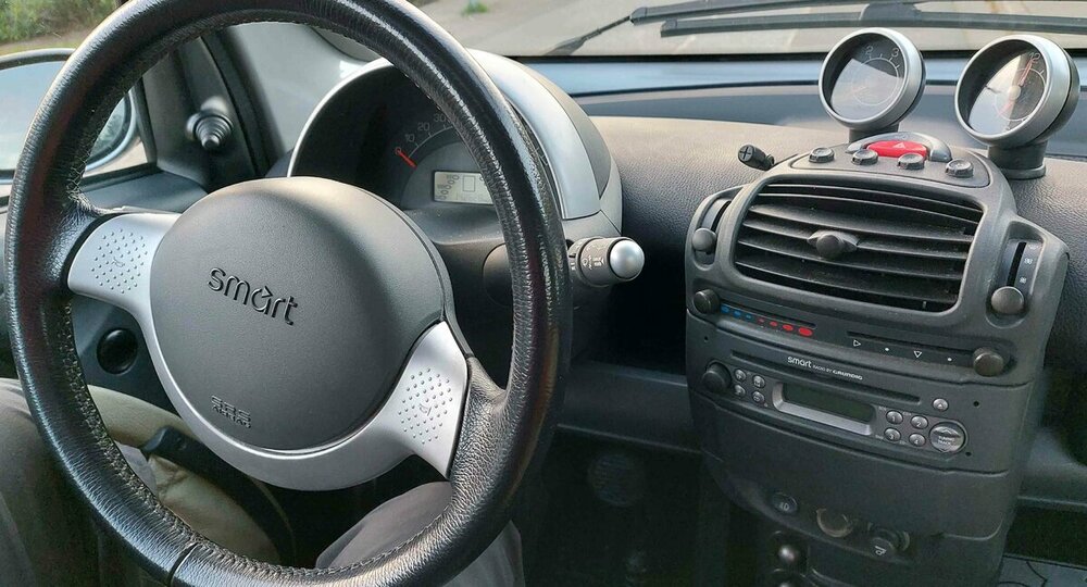

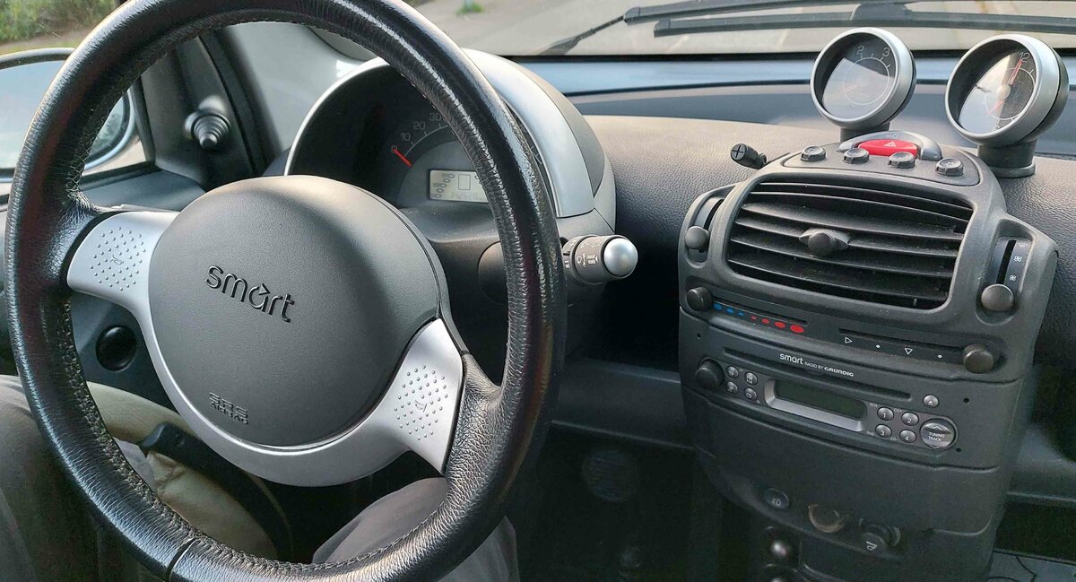

Hallo in die Runde,
in meiner Kugel ist die KI-Abdeckung, Ringe der Öhrchen, Abdeckkappen vom Blinker/Licht gleichermaßen in einem hellen Silber gehalten
…und auch der Hupenknopf vom std-2-Speichen Lenkrad ..was ich bisher als original erachtet habe.
Bei einem Lenkrad mit Schaltwippen und drei Speichen habe ich jetzt entdeckt, dass dieser Hupenknopf sehr viel dunkler und grau ist …und somit überhaupt nicht zum Rest passen würde.
Daher wende ich mich mit der Frage an Euch, ob es irgendwo vllt eine Übersicht über die Farbcodes der Akzentteile vom 450 gibt bzw. ob die Hupenknöpfe original immer einheitlich (grau?) waren, unabhängig von den Akzentteilen 🤔
Vielen Dank für Eure Überlegungen 🤗

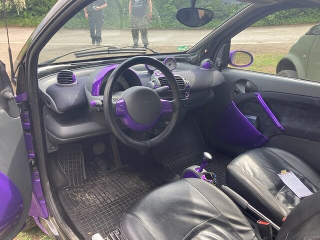

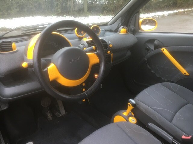

Hallo, nach ca 200 jemals gesichteten Smarts 450 sind die immer grau.
wir lackieren diese Akzentteile aber auch gerne mal um, vielleicht hast Du sowas gesehen 😉
Sehr schick und stimmig ✌️
..soweit geht´s bei mir dann aber doch nicht 😎
Dann ist der Huppenknopf aber ganz sicher nicht mehr original und auch die Tacho-Abdeckung (ohne sichtbare Maserung) und Akzentringe in -vermutlich- dem Silber der Außenspiegel angepaßt worden, oder?

Ja ich denke da hast Du recht, wenn ich das Bild groß ziehe denke ich auch der Hupenring ist lackiert.
Schneeweiß mit alter blauer Ausstattung haben wir auch schon mal aufgebaut 😃
bearbeitet von Smartdoktor450

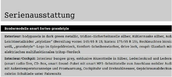

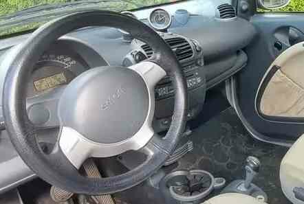

Ich habe jetzt nochmal im Netz gestöbert und scheinbar sind bei dem Grandstyle auch die Hupenknöpfe in dem Silber der Akzentteile gehalten ..auch die 3-Speichern Lenkräder
..und tatsächlich gehört das Silber zum Modell😅
bearbeitet von GrandStyle_06
vor 5 Minuten schrieb GrandStyle_06:
Gute Information 👍
