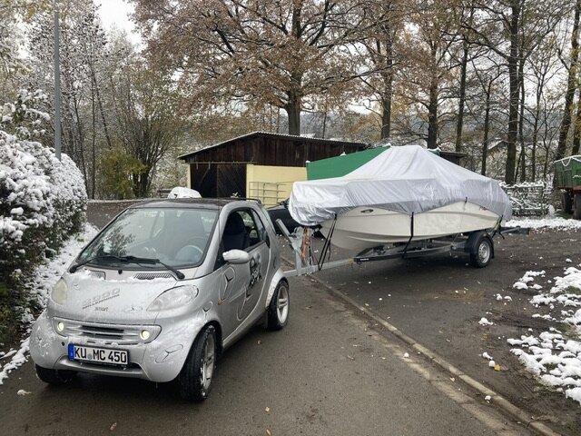

Du ich kann es Dir aus der Ferne nicht sagen. Mein alter 2000er cdi ( mein Silberpfeil) geht ab 1.500 Umdrehungen wie die Seuche, ich hab das File aufgespielt, die Einstellung der Regelstange  vom Bypass „eingestellt“ und er hat Ladedruck ohne Ende😍

Hochachtung, daß Du eine Kupplung angebracht hast! Falls Du eine Bezugsquelle oder einen Tipp hast, würde ich mich darüber freuen, evtl. auch per PN

Dazu gibt es hier viel zu lesen. Ich empfehle diesen Beitrag hier.
