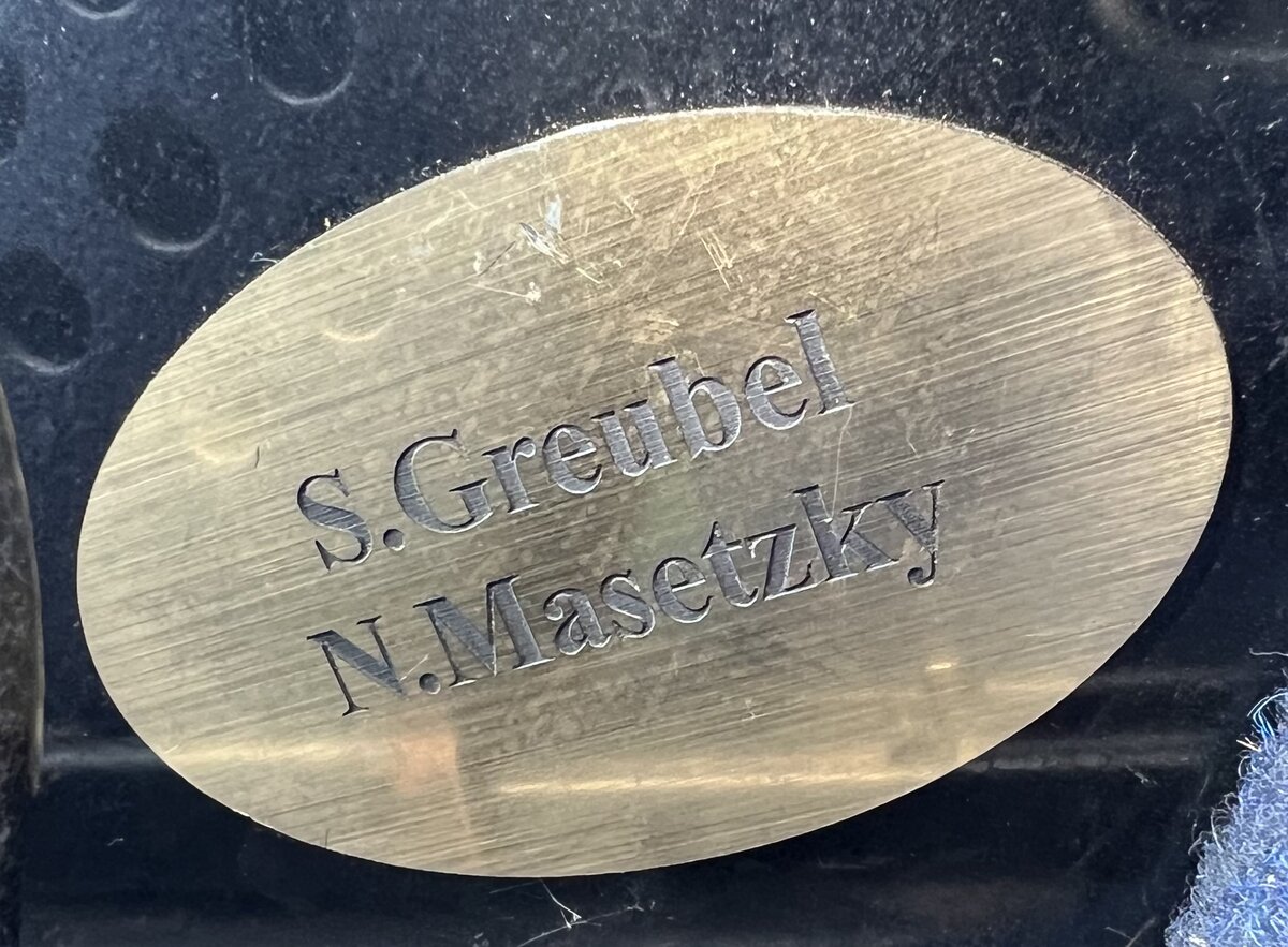

ich bin seit kurzem ENDLICH Besitzer eines smarties Bj 2000 0,8cdi und wollte mal fragen ob jeder Smart so eine Plakette neben dem Beifahrersitz hat auf dem Namen (denke mal von den Mechanikern) stehen ?

Wenn du meinst... dann mache ich mir eben auch so eine Plakette an den Sitz.
