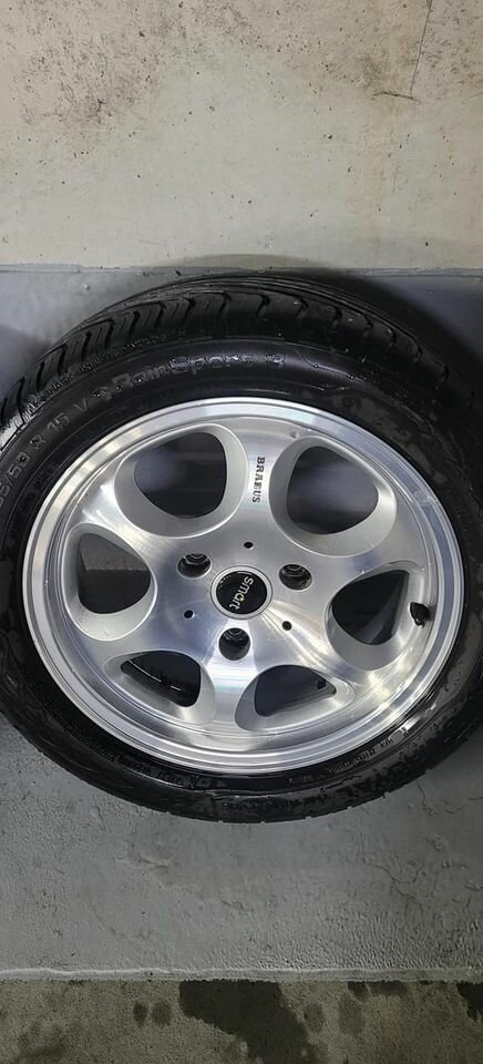

Bin schon seit längerem auf der Suche nach schicken Felgen für meinen 450er bj 2002.
Dabei bin ich natürlich auch schon öfter auf Brabusfelgen gestossen. Für immer umdie 400 euro oder deutlich mehr.
Jetzt hatte ich welche gefunden, die ich so aber noch nicht gesehen habe. Keine Ahnung von welchem Modell die sind.
Aber ich würde die für 150 Euro bekommen.
Mache mal ein Bild im Anhang. Könnt ihr mir sagen ob es ein schnapper wäre und vorallem, was ihr zum design sagt.

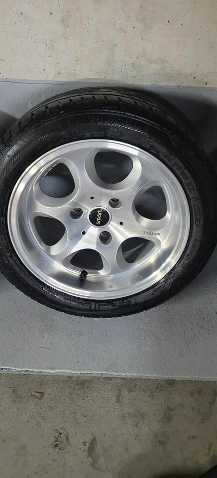

Schauen gut aus👍
Schau halt mal auf die Einpresstiefe, die hinteren haben ET-1, dann sind Sie für den 450.
Preis ist sowas von ok, wenn sie rund laufen und der Klarlack nicht unterwandert ist.

... wenn das von der Einpresstiefe her die Mono 4 Felgen für den 450 sind, wie der Doktor geschrieben hat und sie keinen Schlag haben ist das ein NO BRAINER für €150. Lass' Dir die Innenseiten zeigen, dort steht die jeweilige Einpresstiefe. Nichtmal mackiger Klarlack würde mich da stören. Genau die, mit derselben Bereifung fahre ich seit Jahren auf meinem 450.
Also 150 sind ein absolut fairer Kurs für die Brabus Monoblock IV.
Die Felgen sehen auch noch sehr gut aus.
Da würde ich nicht mehr überlegen, sondern sofort zuschlagen.

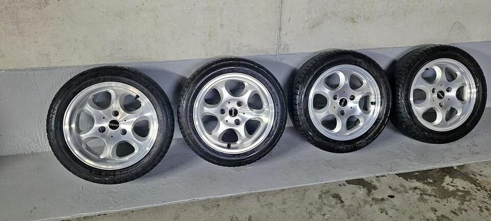

Ehrlich gesagt traue ich dem verkäufer nicht, dass alle 4 reifen 195 sind.
wenn man genau hinschaut, sind die linken 2 Felgen tiefer als die rechten 2.
Also denke ich, dass er nicht genau hingeschaut hat oder sich nicht auskennt.
ich schätze mal dass die rechten 2 dann die 175er sind.
Was sagt ihr? Oder ist es eine optische täuschung
Ach da sind noch 2 bilder gewesen.
Da sieht man eindeutig dass die linken 2 felgen einiges tiefer sind.
Könnten es trotzdem beide 195er sein?
Was hat die Einpresstiefe / Schüsselung der Felge mit der Breite der Reifen zu tun🤷🏻‍♂️

Gerade eben schrieb Smartdoktor450:
Was hat die Einpresstiefe der Felge mit der Breite der Teifen zu tun🤷🏻‍♂️
Desswegen stelle ich die Frage 😄 weil ich das nicht weis.
Aber könnte ja sein dass wenn die einen Felgen weiter innen sind, dass die Felge an sich auch etwas breiter ist.
Dann ist das also aber nur optisch

Das ist richtig und für den 450er genau so notwendig.
Die verschiedenen Einpresstiefen ergeben sich auf Grund der vorgegebenen Fahrzeug-Geometrie.
VA ET 30
HA ET 0
Das sieht dann bei diesen Felgen so aus, dass die hinteren Felgen eine „Tiefbett-Optik“ haben. Und das sieht auch richtig gut aus!
Aber nochmals, es geht um die Felgenbreite, welche letztendlich ausschlaggebend ist, wie breit die Reifen sein können.
VA 5 1/2 Zoll Breite
HA 6 1/2 Zoll Breite
Auf beiden Breiten können 195er Reifen montiert werden.
