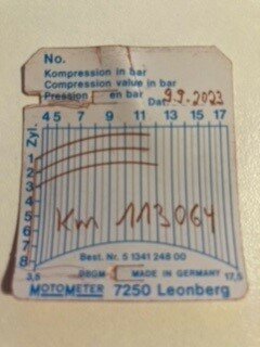

Schildkröte23 Geschrieben am 26. September 2023 Vielen Dank Smartdoktor450 🙂 Habe ein Foto vom Kompressionsblatt gemacht und angehängt. Gibt es hier in Frankfurt oder nähere Umgebung eine Werkstatt, die sich mit Smart auskennt? Diesen Beitrag teilen Link zum Beitrag Auf anderen Seiten teilen

SmartManI Geschrieben am 26. September 2023 (bearbeitet) vor einer Stunde schrieb Schildkröte23: Habe ein Foto vom Kompressionsblatt gemacht und angehängt. Also das Kompressionsblatt zeigt eindeutig, dass noch kein massiver Schaden, im Sinne von Materialbruch, Materialabtragung, etc besteht. Das System ist eindeutig NOCH dicht und die Kompression ist auf jedem Zylinder sehr gut! Soviel ich mal gelesen habe, sind die Sollwerte Max 12 bar und Min 9,5 bar. Dein Motor ist (noch) voll dabei. Smartdoktor kann aber sehr wohl recht haben mit der Aussage, dass evtl. ein Ventiltot bevorsteht. Dann gehts ratzfatz und die Folgeschäden sind massiv (und teuer). Er spricht aus Erfahrung. Genau feststellen lässt sich der Zustand der Ventile und des Brennraumes mit einem Endoskop. Kerzen raus, Endoskop rein und den Motor per Hand drehen um das Einlass- und Auslassventil zu öffnen ….. ist kein großes Ding ….. eine gute Werkstatt kann das machen. bearbeitet 26. September 2023 von SmartManI Was wird immer behauptet? Stil kann man nicht kaufen? Doch! -> Smart 42 451er „Dark Star“ & Night Orange Diesen Beitrag teilen Link zum Beitrag Auf anderen Seiten teilen
