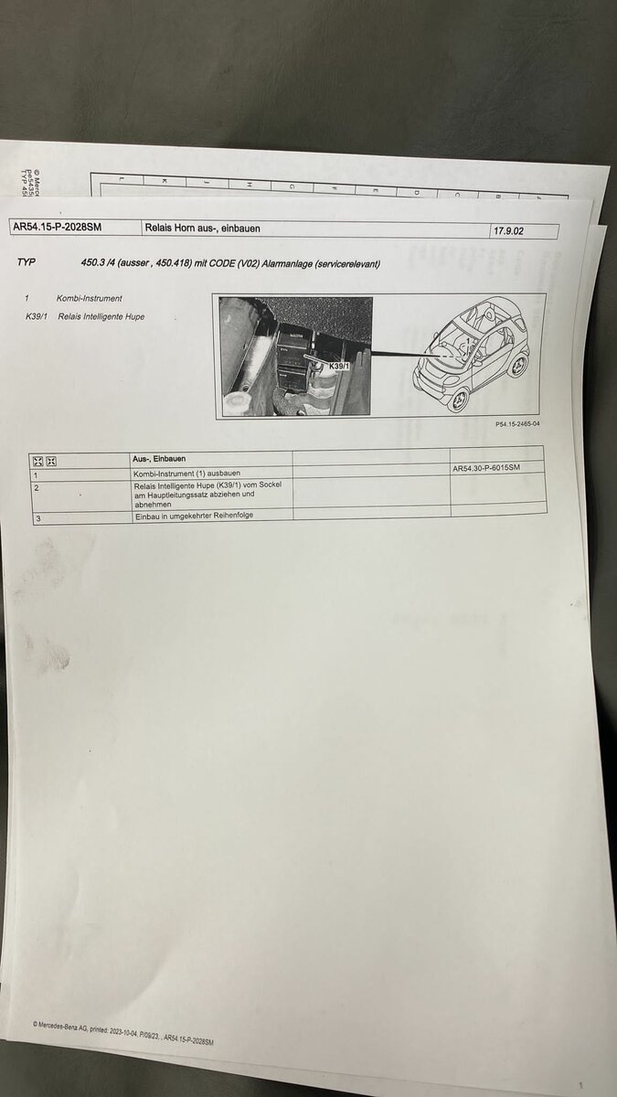

Nun hab ich noch ein Bild bekommen, wo das Relais angeblich unter der Verkleidung der Lenksäule sitzt?! 🤔IMG-20231004-WA0038.thumb.jpg.df736f06704f57335df86f5c85b01bca.jpg

vor 15 Minuten schrieb highlighter0815:
Wenn Du da mal genau hinschaust, also so richtig ganz genau, dann steht darüber: Type 450.3/4 mit V02 Alarmanlage
D.h. es ist nur zutreffend, wenn eine Alarmanlage verbaut ist.
Das ist auch plausibel, denn was wird im Falle eines Alarms u.a. ausgelöst. Richtig, die Hupsignale!
Und deshalb ist dort eben ein anderes Relais verbaut.
Wenn keine Alarmanlage verbaut ist, dann ist diese Seite irrelevant für Deinen Fall!
Ich weiss gar nicht, ob es 2000 überhaupt schon eine Alarmanlage als Option in der Serie gab, eher nicht!
Ich glaube, die Relais können sogar mechanisch geöffnet und per Hand bedient werden, dann kannst Du ja mal einen manuellen Test des Relais D durchführen, ob der Weg vom Relais zur Hupe und diese selbst in Ordnung ist! 😉
Als erstes würde ich da trotzdem mal zwei untereinander tauschen! 🙂

Es ist in der Tat einer mit Alarmanlage....

Einer ab Werk verbauten?
Das ist dann natürlich etwas ungünstig, weil dann die konventionelle Schaltpläne nicht mehr stimmen bzw. für Deinen Smart zutreffen sind! ☹️
Aber selbst bei eine nachgerüsteten ist es fast noch schlechter, wenn keine Unterlagen darüber vorhanden sind.
bei einem Cabrio mit original Alarmanlage das ich hier hab, ist kein Hupen-Relais verbaut, Steckplatz in der ZEE ist leer. läuft irgendwie über die Alarmanlage. Als die Alarmanlage ab und an bei offenem Verdeck angesprungen ist, hab ich den Stecker der Alermanlage im Beifahrer Fussraum abgezogen. Alarmanlage war dann stumm, die Hupe aber auch. Das läuft beides über die selbe Hupe. Also Stecker wieder drauf, Hupe geht, Alarmanlage spinnt aber wieder manchmal.
Nach den Schaltplänen gab es für ZEE-smarts zwei grundsätzlich verschiedene Alarmanlagen ab Werk.
Die erste Variante wurde bis 01.07.1999 verbaut, hatte das Relais K39/1 aus dem Bild oben und verwendete die normale Hupe als Signalgeber. Das "Relais" scheint auch noch eine Logikschaltung für irgendwas integriert zu haben (nennen sie ja auch "Relais Intelligente Hupe" :classic_wink:) und es hängt hinter dem Lastausgang von Relais "D", um die Hupe unabhängig davon bestromen zu können. Relais "D" wird für die Alarmierung also im Zweifelsfall komplett umgangen.
Die zweite Variante, verbaut ab dem 01.07.1999 bis zum 19.01.2003 (Umstellung auf SAM), hat das Relais K39/1 nicht mehr und bringt eine eigene Tröte mit Zusatzbatterie zur Alarmierung mit, so wie es aussieht (nennt sich H3 in den Plänen, statt H2 für die normale Hupe). Es ist keine Verbindung mehr zur normalen Hupenschaltung eingezeichnet und Relais "D" ist damit auch aus dem Spiel.
Die Hupenschaltung ist beim 2000er ZEE-smart noch super einfach ausgeführt. Stromversorgung über Sicherung 16 zu Relais "D" und direkt über die Kontakte im Lenkrad geschaltet.
Stecker am Lenkrad: Pin 1 Braun an Masse, Pin 2 Schwarz/Braun zum Steuerkreis vom Relais.
Wenn man am Stecker zum Lenkrad fahrzeugseitig Pin 1 und 2 verbindet, muss es hupen, wenn nicht liegt das Problem vor dem Stecker, sonst irgendwo zwischen Stecker, Wickelspule und den Schaltkontakten unter der silbernen Spange vom Lenkrad.
Sicherheitshalber möchte ich noch sagen, dass gerade die ganz alten Schaltpläne aus der Anfangszeit vor 2003 nicht immer korrekt sind. Daher bitte nicht steinigen, falls die Produktion mal wieder was anderes gebaut hat, als die Pläne zeigen :classic_smile:
