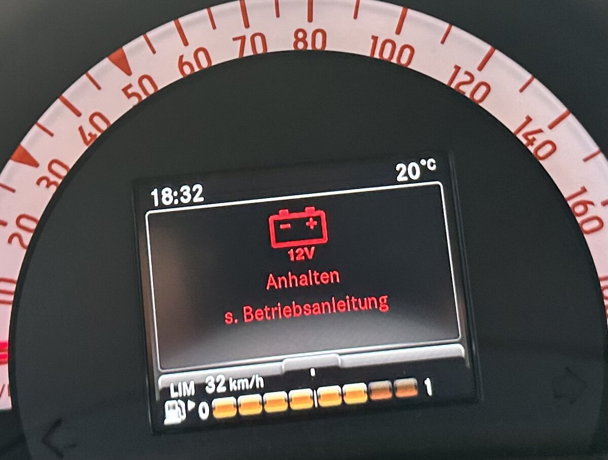

DetSmart Geschrieben am 10. Oktober 2023 Ihr Lieben, seit einiger Zeit leuchtet bei mir, während der Fahrt, der Warnhinweis auf: "Anhalten s. Betriebsanleitung". Ich habe mittlerweile die Batterie erneuert. Der Warnhinweis kommt sporadisch immer noch. es dauert ca 5 Sekunden und verschwindet wieder. Vielen Dank für Eure Hilfe Detlef Diesen Beitrag teilen Link zum Beitrag Auf anderen Seiten teilen

Ferdi314 Geschrieben am 10. Oktober 2023 Titel lautet auf 451 aber Foto zeigt einen 453er Tacho? Also ein 453. Nehme an, du hast die Batterie vor dem Austausch getestet? Die muss ja nicht per se defekt gewesen sein. Beim Fehlerspeicherauslesen könnte dann auch ein Blick auf die Ladespannung der Batterie geworfen werden. Ob der Generator die Batterie ausreichend lädt... Smart 451 1.0 MHD Diesen Beitrag teilen Link zum Beitrag Auf anderen Seiten teilen
Ahnungslos Geschrieben am 11. Oktober 2023 (bearbeitet) vor 7 Stunden schrieb Ferdi314: Titel lautet auf 451 aber Foto zeigt einen 453er Tacho? Also ein 453. Das kommt wie in vielen anderen Fällen daher, daß beim 453 in den Fahrzeugpapieren 451 als Typ angegeben ist, um das alte Klimakältemittel weiter verwenden zu dürfen. Aber bei solchen Fragen und auch bei der Suche nach Ersatzteilen kann sich das durchaus als kontraproduktiv erweisen! bearbeitet 11. Oktober 2023 von Ahnungslos Diesen Beitrag teilen Link zum Beitrag Auf anderen Seiten teilen
DetSmart Geschrieben am 11. Oktober 2023 vor 8 Stunden schrieb Ferdi314: Titel lautet auf 451 aber Foto zeigt einen 453er Tacho? Also ein 453. Nehme an, du hast die Batterie vor dem Austausch getestet? Die muss ja nicht per se defekt gewesen sein. Beim Fehlerspeicherauslesen könnte dann auch ein Blick auf die Ladespannung der Batterie geworfen werden. Ob der Generator die Batterie ausreichend lädt... Danke für Info Batterie war in der Corona Zeit völlig leer gewesen, weil das Fahrzeug wenig bewegt wurde. Habe die Batterie in der Werkstatt jetzt testen lassen. Sie wurde, weil sie wohl einen Schaden hatte ausgetauscht. Danach trat der Fehler erneut auf. Ja das Fahrzeug wird in den Fahrzeugpapieren als 451 geführt. Wusste nicht das es der 453er ist. Diesen Beitrag teilen Link zum Beitrag Auf anderen Seiten teilen
