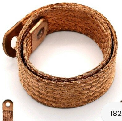

an meinem 450er 700ccm ist das Massekabel oder Draht vom Motor zur Karosse komplett grün und einige Drähte schon lose. Würde es gerne tauschen. Sollte ich ein bestimmtes nehmen oder auf etwas besonderes achten ?

Die Flachbänder sind eigentlich Grütze. Besser kommt ein isoliertes Kabel mit verpressten und verlöteten Enden.

vor 7 Stunden schrieb Outliner:
das sind genau die Kabel die man in Fahrzeugen nicht benutzen sollte!
In die isolierten Kabel kriecht die Feuchtigkeit (gut zu beobachten an dem Massepunkt vor dem Luftfilter im Roadster) und die verlöteten Kabel brechen unter den Vibrationen.
Es hat schon einen Sinn wenn die OEMs die Kabel verbauen die sie verbauen.
Aber selbsternannte Profis  wissen es natürlich besser. :(
PS: Kontaktstellen sollten Fett- und Lack-frei sein und werden nachdem die verschrauben sind vor Korrosion geschützt.
