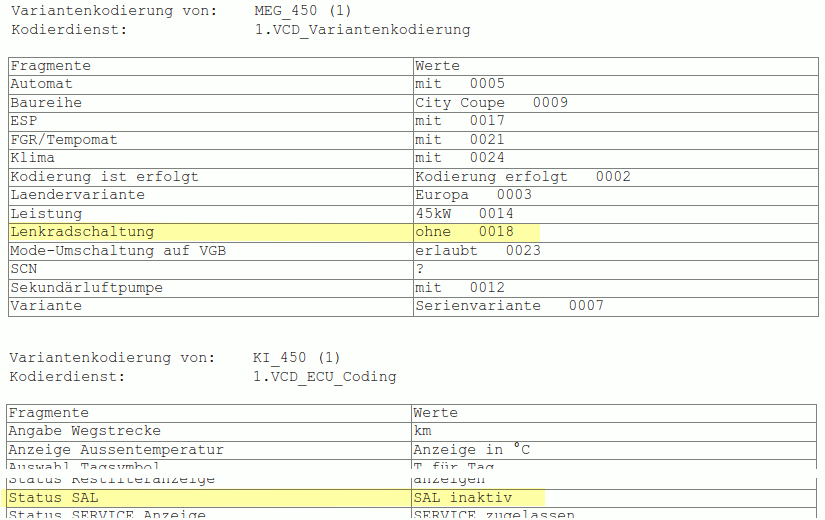

Falsche Codierung keine Hupe und kein schalten am Lenkrad. Da kannst messe n was du willst und wirst den Fehler nie finden.

vor 13 Stunden schrieb smart45005:
Da kannst messen was du willst und wirst den Fehler nie finden.

Weiss jemand zufällig, in welchem der Steuergeräte die Freischaltung für das Schaltwippenlenkrad dann tatsächliche Veränderungen vornimmt bzw. etwas aktiviert?
Vorstellbar wäre ja, daß die Komparatorschaltung im Kombiinstrument überhaupt damit erst aktiviert wird, ähnlich der Ansteuerung des Drehzahlmessers, dessen Hardware ja beim 450er Smart auch im Kombiinstrument sitzt. Diese wird ja ebenfalls über eine Freischaltung aktiviert.
Aus dem Kopf raus ist die Freischaltung ein Menüpunkt im SAM der Stardiagnose , ich schau später mal
bearbeitet von Smartdoktor450
vor 9 Minuten schrieb Smartdoktor450:
Danke Dir!
Ja, das war auch noch eine Frage, die ich stellen wollte, In welchem Menüpunkt sich die Freischaltung der Schaltwippen verbirgt?
KI und Motorsteuergerät.
SAM könnte noch sein, falls bei der Freischaltung die dort gespeicherten Ausstattungscodes aktualisiert werden, in der Variantenkodierung findet sich jedenfalls nichts dazu. Technisch wäre es aber auch nicht nötig, denn die Paddel-Befehle sind in einer CAN-Nachricht enthalten, die vom KI kommt.
SAL = "Schalten am Lenkrad"
bearbeitet von 450-3

Also könnte es auch dann an der Sam liegen wenn es wie auch immer die Codierung verloren hat. Ich habe mit meinem Tester entdeckt das bei den Lenkradwippen steht das die nicht freigeschaltet sind könnte daran dann auch wirklich liegen
vor 38 Minuten schrieb Botan:
Keine Hände keine Kekse
Ja liegt daran und wenn die Schaltwippen nicht freigeschaltet sind geht auch keine Hupe.
Stecker im Fußraum neben dem SAM muss von weiß/weiß auf weiß/schwarz umgesteckt sein sonst geht's auch nicht.
