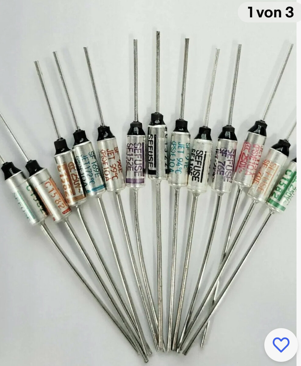

Ahnungslos, das ist genau das Problem. Ich würde gerne eine andere Temperatursicherung einbauen. Frage ist, wie hoch der Schmelzpunkt sein muss.
Die gibt es als Bauteil mit schönen Lötfahnen dran- kein Gefrickel wie mit Lötzinn…
