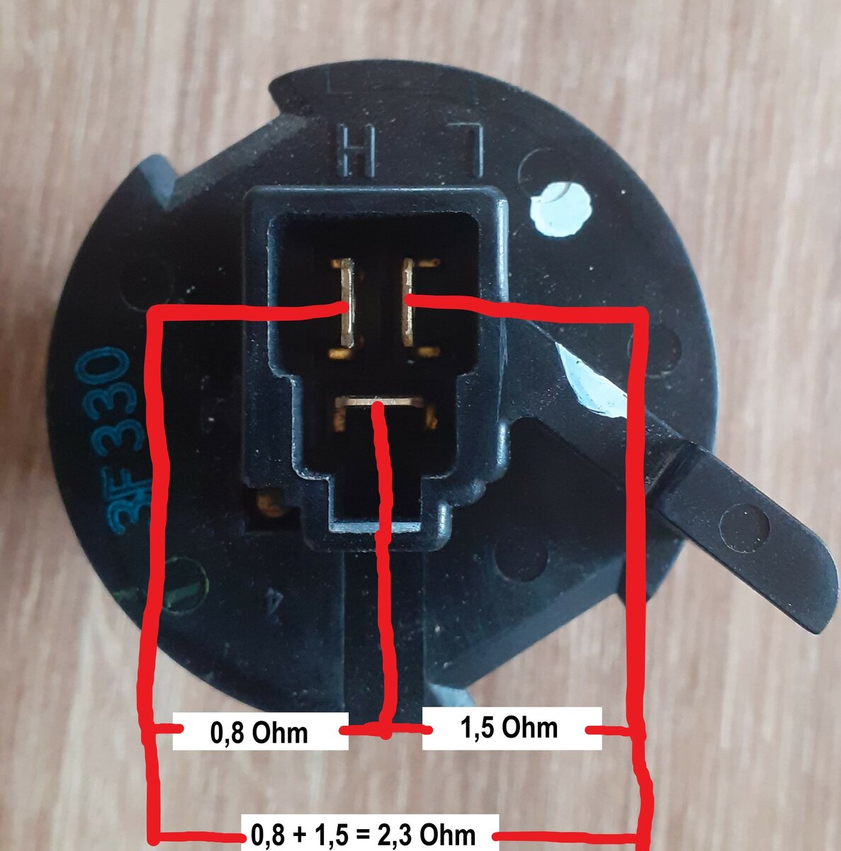

Ich habe jetzt gerade mal den Vorwiderstand aus meinem Smart kurz ausgebaut und gemessen! 🙂
Unten habe ich mal ein Bild davon beigefügt, wie sich die Widerstandswerte verhalten müssen.
Wenn Du den Vorwiderstand so vor Dich auf den Tisch legst, daß der Plastikpömpel, mit dem er arretiert wird, ungefähr auf vier Uhr steht, also genau so wie auf dem Bild, dann liegt unten waagrecht der gemeinsame Anschluss der beiden Widerstände und senkrecht stehen die Anschlusskontakte der beiden Lüfterstufen, auf dem Gehäuse auch als L und H gekennzeichnet.
L für Low ist rechts und symbolisiert die Stufe 1
H für High ist links  und symbolisiert die Stufe 2
Bei der Lüfterstufe 3 wird der Motor ohne Vorwiderstand und direkt mit den vollen Bordspannung betrieben, deshalb gibt es dafür keinen Anschluss am Vorwiderstand. 🙂
Man muss jetzt von dem Messgerät einen Anschluss auf den horizontalen Kontakt legen und den anderen Messgeräteanschluss auf den rechten, senkrecht stehenden Kontakt des Vorwiderstands, dann muss ein ohm'scher Widerstand von ca. 1,5 Ohm angezeigt werden.
Macht man das mit dem linken Anschluss, der zweite Messgeräteanschluss verbleibt dabei auf dem waagrechten Kontakt, dann wird ein Widerstand von ca. 0,8 Ohm angezeigt, zumindest bei mir auf meinem Messgerät! 😉
Wenn man die beiden senkrecht stehenden Anschlüsse gegeneinander misst, dann liegen die beiden Widerstände in Reihenschaltung und es wird der Gesamtwiderstand von ca. 2,3 Ohm angezeigt.
Dann und nur dann, wenn diese Werte am Messgerät angezeigt werden, ist der reparierte Vorwiderstand in Ordnung!
Hast du die Übergangswiderstände deines Gerätes abgezogen?
Wobei die Werte für die hier vorliegende Fragestellung auch egal sind, so lange sie relativ niederohmig sind. Es geht hier ja um die Frage ob der Lüfter überhaupt läuft oder nicht. Ich erwarte jetzt nämlich den Einwand, daß es ja schwierig oder unmöglich ist, diese Werte mit diesem/meinem Gerät genau zu messen.....
Mir war es eben wichtig rüberzubringen, wie die Anschlüsse da im Stecker verteilt sind.
Außerdem könnte es ja sein, daß diesen Beitrag mal mit der Suchfunktion jemand aufspürt, der sich a bissle mehr auskennt und dem die Werte was sagen! 😉
Mit einem Messgerät, das keine kleinen Widerstandswerte exakt anzeigen kann, muß eben eine niederohmige Verbindung da sein.
Im Prinzip reicht auch schon ein Durchgangsprüfer.
Mit dem stellt man dann eben fest, daß alles mit allem verbunden ist, was ja auch mit den niedrigen Widerständen so ist.
Schlechter wäre nix mit nix! 😄
Die Übergangswiderstände meines Messgeräts bewegen sich in der zweiten Stelle hinter dem Komma, es ist vernünftig kalibriert!  😉
Und das ist in diesem Fall mit Sicherheit nicht ausschlaggebend! 🙂
Kannst ja mal bei einem Deiner Smarts gegenmessen!  ☺️
Vielleicht kommst Du ja auf ganz andere Ergebnisse.
