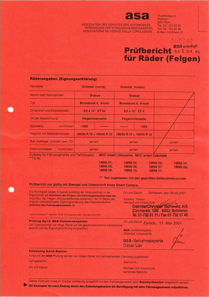

Ich habe gerade einen Scan eines ASA Prüfberichts für die Monoblock IV Räder in meinen Unterlagen gefunden.
Die Frage ist nur ob dies für eine Eintragung ausreichen würde, oder ob du dafür ein Original benötigst.
vor 5 Minuten schrieb pcspares:
Das Originalgutachten von Brabus hat er ja schon! 🙂
Wo ist denn das Gutachten zu finden?
.. könnte gut sein, dass es eben für die Schweiz keine Gültigkeit hat..

Das findet man in mancher gut sortierten Gutachtensammlung! 😉
Was war denn in Deinem Fall die Basis für die Ausstellung des Prüfberichts? 🤔
meinst du mich bei der Prüfung nach dem Import?
Das waren hauptsächlich die Zollpapiere und das CoC.
Nee, ich meinte das rote Blatt, dessen Bild Du gepostet hast, also der Prüfbericht für die Felgen.
Was mich dabei irritiert ist, daß auf dem roten Blatt mit dem asa Prüfbericht für Räder Schmid als Hersteller angegeben ist.
In allen Gutachten, die ich zu den Monoblock IV besitze, ist entweder Ronal oder Brabus als Hersteller vermerkt.
Und dann ist hier die Rede von 6-Loch Felgen für MC Smart.
Das stimmt doch hinten und vorne nicht, was da geschrieben steht! 🙄
vor 22 Minuten schrieb Ahnungslos:
stimmt, die haben viel mehr Löcher! 🙂
wahrscheinlich sind jedoch Nr. 1 bis 6 gemeint. 😉
PS. von den Mono 4 gibt es zwei Varianten, gut möglich, dass die von 2 verschiedenen Herstellern stammen. 😉

Ok, das kann natürlich sein, ich bin von den Löchern der Radbolzen ausgegangen.
Im Normalfall ist dies der Sprachgebrauch im KFZ Bereich.
