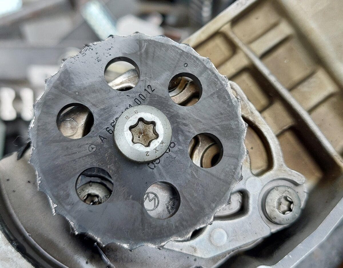

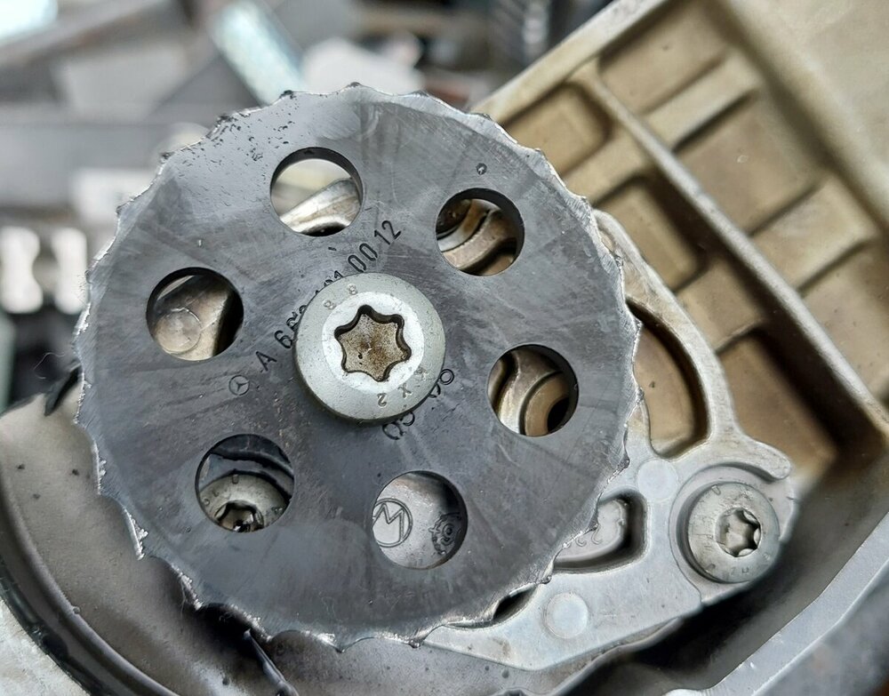

Auflösung:
Mit dem Endoskop konnte ich keine defekte Steuerkette erkennen.
Erst jetzt nach kompletter Schlachtung und Entsorgung des Fahrzeuges habe ich den Fehler gefunden.
Ritzel der Ölpumpe ist defekt. Dadurch muss die kleine Kette geklappert haben.
Öldruckkontrollleuchte war nicht an.
Zudem hatte ich beim letzten Ölwechsel auch etwas Metallspäne an der magnetischen Ablasschraube festgestellt. War mir aber nicht sicher, ob das noch "normal" war.

Das sieht irgendwie recht kariös aus! 😯
Normaler Verschleiss ist das mit Sicherheit nicht.
Kann es sein, daß da die Öldüse, welche diese Kette schmiert, schon vorher weg geflogen ist und es das Ergebnis einer Mangelschmierung darstellt. Das wäre zumindest eine plausible Erklärung!  😉
Nehme alles zurück und behaupte das Gegenteil, in diesem Beitrag schreibt einer, daß der cdi Motor keine solche Öldüse besitzt. Schade, wäre zumindest eine plausible Erklärung gewesen. 🥺
Aber mit 174 tkm kann dies kein normaler Verschleiss sein, wenn andere über 500 tkm mit diesem Motor zurück legen und er im Endeffekt lediglich wegen betriebswirtschaftlicher Gesichtspunkte aus dem Verkehr genommen wird!

Schlecht gehärtetes Kettenrad würde ich sagen. Da hatte MB ne Zeit lang arge Probleme mit. Siehe M271 Motor.
Das war zeitlich auch so zwischen 2001 und 2008.
Das Schadensbild ist ziemlich identisch.
Alternativ wäre noch eine schwergängige Ölpumpe denkbar. Gab es Fressspuren im Motorgehäuse wo die Zahnräder der Pumpe laufen ?
