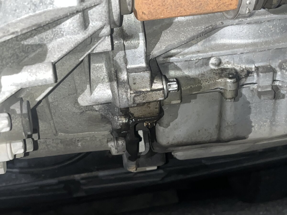

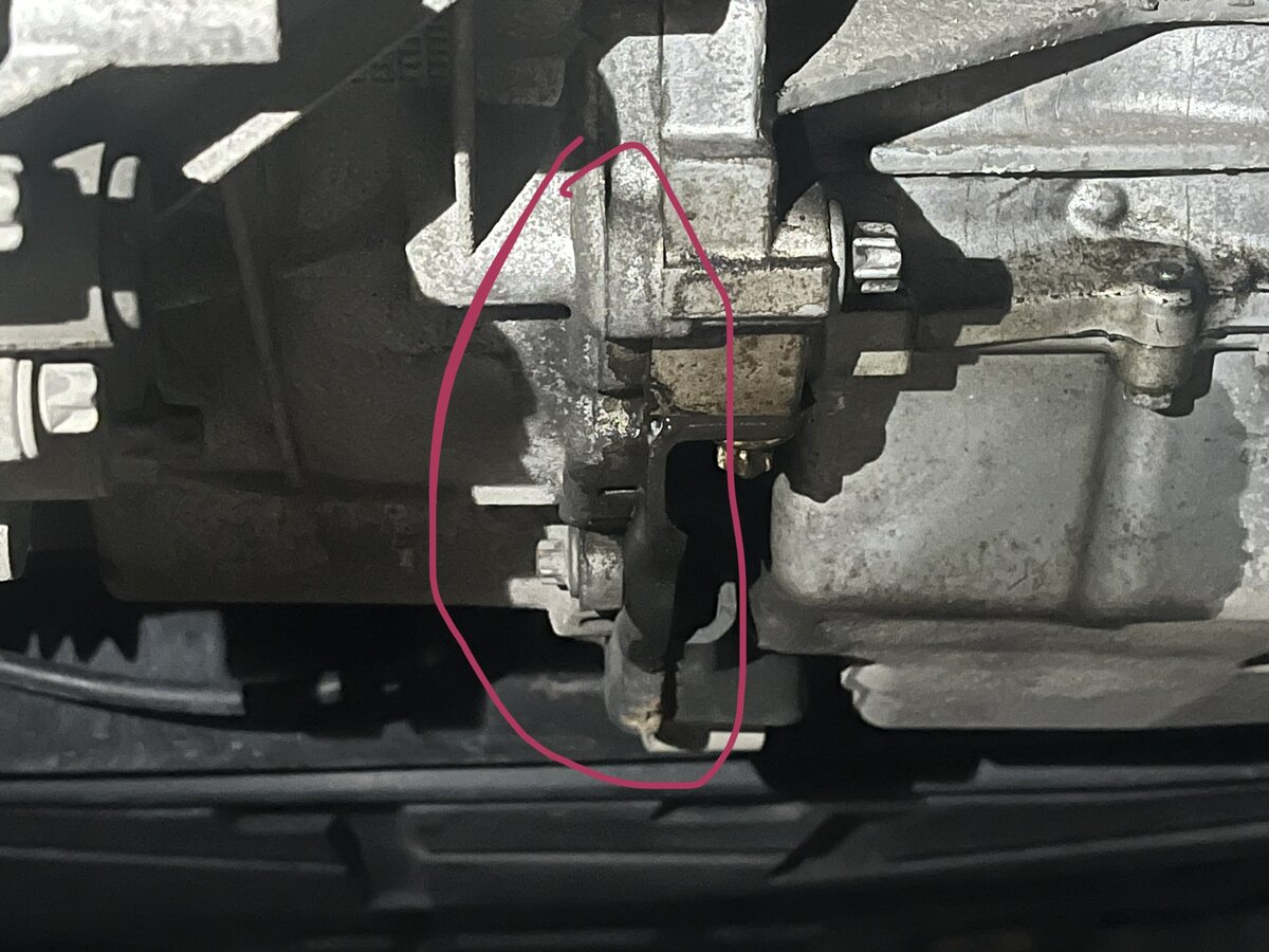

Hallo zusammen, ich habe vor einiger zeit meine Kupplung getauscht. Meine frage ist jetzt kann es sein dass der ölverlust vom kupplungstuasch gekommen ist (siehe bilder). Vorher ist mir nichts aufgefallen.
danke im Voraus.
lg
Da hat wohl jemand nicht gleich mal die Wellendichtringe mit gewechselt als er das Getriebe draussen hatte...😉
Ziemlich sicher hat das nichts damit zu tun. Ölwanne undicht.
Klassischerweise am 451 Getriebeseitig da Konstruktionsbedingt nur 2 Schrauben Getriebeseitig vorhanden sind. Dazu sind dort noch zwei Stöße für das Simeringgehäuse.
Das wird früher oder später immer undicht am 451.
Hier gut zu sehen das dort auf langer Strecke nur aussen zwei Schrauben sind.
Wahrlich eine empfehlenswerte Konstruktion! 😉
Auf der Seite der Ölablassschraube sind gleich zwei weitere Schrauben und dort überhaupt keine. 🙄
Außerdem auch auf der Längsseite wesentlich größere Abstände!
Joa, die Stelle ist dumm konstruiert. Macht es Sinn versuchshalber nur die Schrauben leicht! nachzuziehen?
Es hat sehr sicher nichts mit dem Wechsel zu tun.
Dein 451 ist nicht der erste der genau dort undicht wird und wird nicht der letzte sein.
Siehe z.b. hier
 Oder hier
https://www.smart-forum.de/topic/150367-ölverlust-zwischen-getriebe-und-motor-451/?tab=comments#comment-1553020
Oder hier
Wie du siehst kein Einzelfall 😉
Korrekt. Einmal neu einkleben und gut ist!
Trocknungszeit des Dichtmittels beachten.
Hallo war eben in der Werkstatt, der meinte dass es vom Simmerring kommt der hinterm Schwungrad liegt vom Getriebe.
Da kommt es mit Sicherheit nicht her aber er soll den mal tauschen.
Wie er das sicher sagen möchte ohne das Schwungrad demontiert zu haben ist mir ebenfalls ein Rätsel. Röntgenblick?
Der Ölverlust ist dann zwar weg allerdings nur weil er zum Tausch des Dichtrings die Ölwanne sowieso demontieren muss. Der Dichtring kommt nämlich mit Gehäuse und kann nur demontiert werden wenn die Ölwanne ab ist. Alles in allem mit Getriebe Ausbau ca 7 Arbeitsstunden.
Gegen 1,5 um nur die Ölwanne abzudichten.
Es wäre in meiner mittlerweile 15 Jährigen Smart Laufbahn der erste 451 bei dem dieser Dichtring undicht wäre und ich habe schon viele 451 gesehen.
