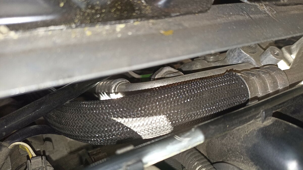

Vielleicht schaue ich in der falschen Gegend, aber ich habe den grünen Stecker hier markiert, ich sehe da aber nur dass da etwas im Rohr steckt...
Genau dieser grüne Stecker ist einer der Anschlüsse an dem Druckschalter. 🙂
Von dem zweiten Anschluss führt die Leitung direkt in den Klimakompressor.
Ok, dann bin ich da ja ca richtig... Aber woran erkenne ich ob der schaltet? Spannung messen?
