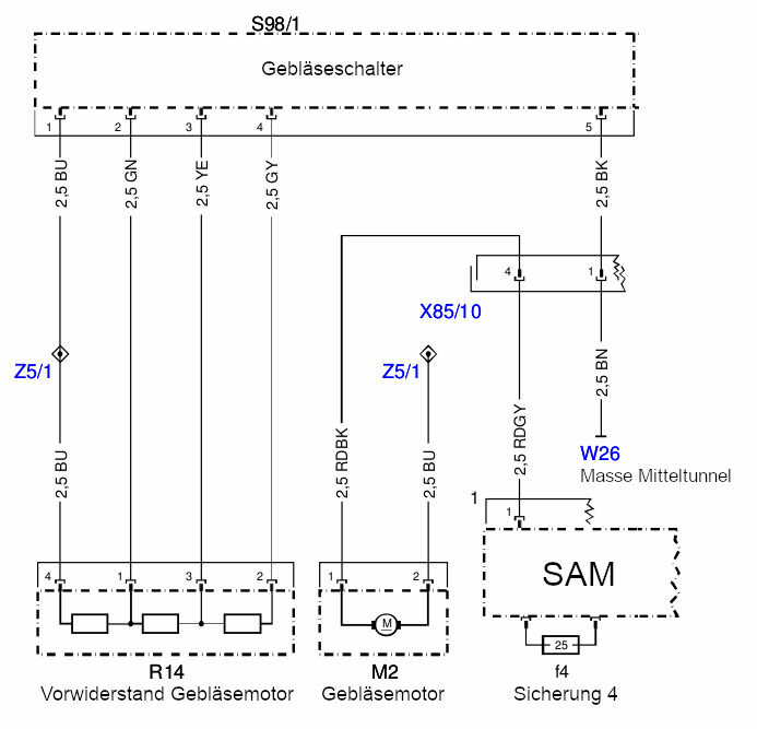

Gemäß dieser Seite verlässt die Versorgungsspannung für den Lüfter das SAM, also die Zentralelektrik auf dem Stecker N11-1 am Pin 1 das SAM und wird von dort direkt zum Lüfter geführt, meines Wissens ist der Lüfter massegesteuert, es wird also nicht die Spannung geschaltet, die liegt immer an, sondern die Masse entweder über den Vorwiderstand oder auf der höchsten Stellung direkt.
Ich vermute mal, es sind gar keine Relais daran beteiligt.
Deshalb sollte man an dem genannten Pin am SAM mal messen, ob die Versorgungsspannung für den Lüfter das SAM verlässt bzw. an dem Stecker des Lüfters ankommt. Wenn ja, dann könnte man den anderen Pin des Steckers mal mit Masse verbinden und schauen, ob der Lüfter dann anläuft. Alles kein Hexenwerk und auch keine Raketenwissenschaft!
Vielleicht hat einer mal das Originalschaltbild der Lüftersteuerung des 451ers, damit ich sehen kann, ob ich mit der Massesteuerung recht habe. 😉
Hier ist der Teil des Plans vom Bediengerät für den Gebläseschalter. Leider ist der Schalter nur noch als Blackbox dargestellt aber im Prinzip dürfte wohl alles noch so funktionieren wie beim 450 nur mit vier Lüfterstufen, statt drei.

Die sind in den Plänen nur für den Elektrosmart (ED) eingezeichnet.
Danke für den Schaltplan!  🙂
Dann verhält es sich so, wie ich das oben schon beschrieben habe.
Über die Sicherung 4 und den Stecker N11-1 Pin 1 liegen die 12 Volt Bordspannung permanent an dem Lüfter an und müssten an dem Stecker des Lüfters am Pin 1 mit einem Multimeter gemessen werden können.
Beteiligt ist hier auch noch der Stecker X85/10, der einen Fehler erzeugen könnte.
Über den Pin 4 dieses Steckers läuft die 12 Volt Spannung zum Motor, über den Pin 1 wird die Masse zu dem Gebläseschalter geführt. Über die drei verschiedenen Widerstandswerte des Vorwiderstands werden die unterschiedlichen Drehzahlen des Lüftermotors realisiert, auf der höchsten Schalterstellung wird die Masse über den Schalter im Bedienteil direkt angelegt und der Lüftermotor läuft dann mit der vollen Spannung mit der höchsten Drehzahl.
Du musst Dir gedanklich noch eine Verbindung zwischen den beiden Rauten Z5/1 vorstellen, die auf dem Plan nicht eingezeichnet ist, um ihn nicht unübersichtlich zu machen!
Hat sich der neue Lüfter mit dem neuen Vorwiderstand eigentlich mal bewegt, als du ihn ausgetauscht hast, zumindest für kurze Zeit? Dieser Vorwiderstand wird nämlich durch den Luftstrom in der Mittelkonsole gekühlt und wird sehr heiss, wenn man ihn nicht in seinen vorgesehenen Platz steckt, weil dann der kühlende Luftstrom fehlt!
Und dann hat er noch eine Übertemperatursicherung, die auf dieser Seite ganz vorne an dem Widerstand sichtbar ist.
Wenn Du nun probeweise den Lüfter betrieben hättest, ohne daß der Vorwiderstand an seinem vorgesehenen Platz saß, könnte es sein, daß diese Übertemperatursicherung ausgelöst hat.
Aber selbst dann müsste der Lüfter auf der höchsten Drehzahl laufen, weil er dann über den Schalter im Bedienteil die Masse direkt zugeführt bekommt.
Also nun frisch, fromm, fröhlich, frei ans Werk, das Multimeter ausgepackt und messen, woran es dem Lüfter fehlt!
Über die rot/graue Leitung vom Stecker N11-1 Pin 1 bzw. der rot/schwarzen Leitung am Lüfter selbst müssten 12 Volt bei eingeschalteter Zündung anliegen und am anderen Pin des Lüftermotorsteckers wird die Masse über die verschiedenen Schalterstellungen mit oder ohne Vorwiderstand angelegt. 🙂
Und mindestens eines von beidem fehlt, sonst würde der Motor, sofern er in Ordnung ist, auch drehen.
Man könnte den Lüfter auch in ausgebautem Zustand direkt über die Batterie und provisorischen Leitungen direkt bestromen und so kontrollieren, ob er läuft. Auch eine Widerstandsmessung direkt an den beiden Pins des Motorsteckers wäre möglich, müsste dann einen ziemlich niederohmigen Wert anzeigen.
In diesem Sinne, Du hast jetzt alle Informationen, die nötig sind.
Jetzt liegt es an Dir, was draus zu machen! 😉
Aber eine Bitte hätte ich, hör mit der sinnlosen Materialschlacht auf, die Dir bisher nur Aufwand und Kosten beschert hat und verhalte Dich so, wie es ein gewissenhafter Hobbybastler tun würde.
Materialschlacht ist was für Fachleute in den Werkstätten, die damit Umsatz generieren wollen!  🙄
Waren das eigentlich wirklich Neuteile, die Du eingebaut hast oder günstige gebrauchte?
Hintergrund meiner Frage ist, daß des öfteren auch mal schwarze Schafe gebrauchte Teile z.B. bei Ebay oder Kleinanzeigen verkaufen und die Käufer damit in die Bredouille bringen.
Grade noch gesehen, daß in meinem obigen Link bei evilution zwar die Steckerbezeichnung und -verteilung am SAM ersichtlich ist, nicht aber, wie die Pins in dem Stecker gezählt werden! 🥺
Die Zählweise der Pins am SAM wäre auf jener Seite dokumentiert.
Aber Achtung, dabei handelt es sich um ein 450er SAM, bei diesem ist der Lüfter am Pin 2 des Steckers N1-1 angeschlossen.
D.h. man kann hier nur das obere Bild mit der Zählweise der Pins verwenden, nicht aber die  Liste der Zuleitungen.
Diese Seite habe ich nur verlinkt, weil dort die Zählweise der Pins besser dokumentiert ist als bei evilution!
Und eine Liste über die Leitungen gibt es dort für den 451er Smart leider nicht. 😒
D.h die Liste der Verbindungen von evilution verwenden, das Bild mit der Zählweise der Pins von fq101. 😉
