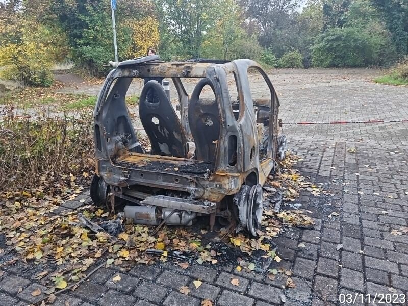

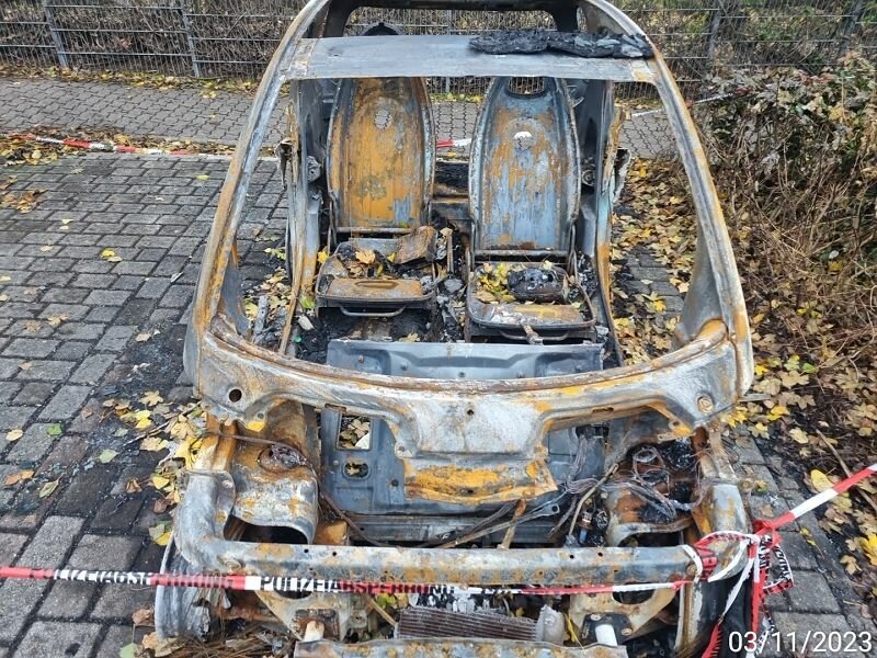

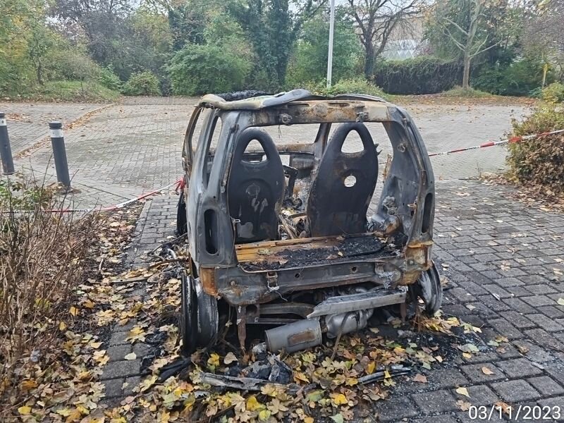

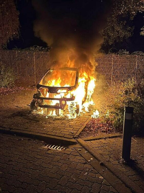

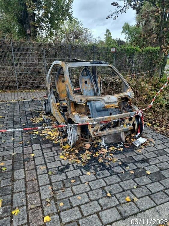

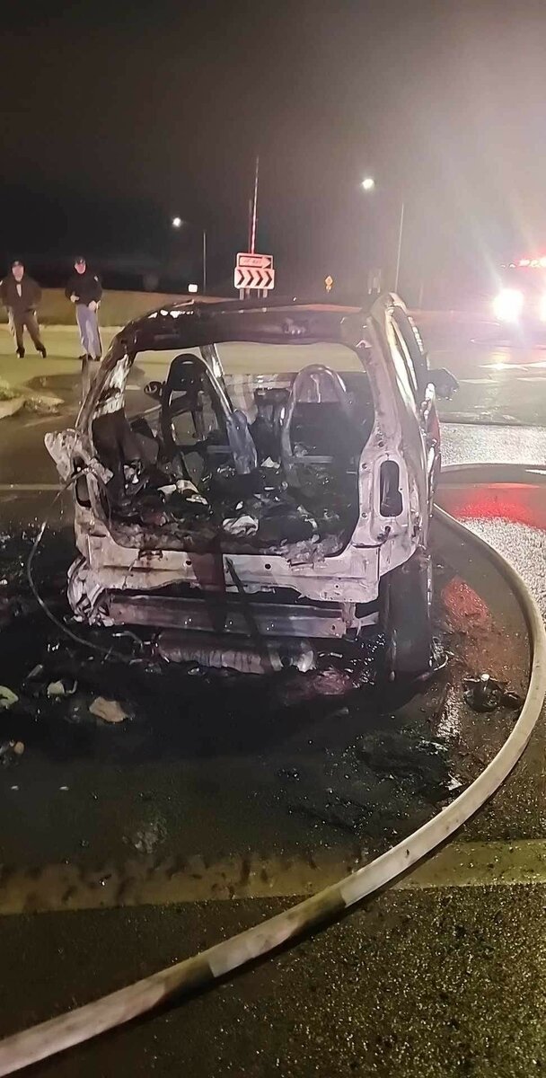

vor gut 2 Wochen ist in meinem Arbeitsort ein 450er abgebrannt, vermutlich Brandstiftung. Heute war ich nochmals dort, der kleine steht immer noch. Erschreckend was noch übrig geblieben ist.
Ich wünsche es uns allen nicht.
Grüße Markus

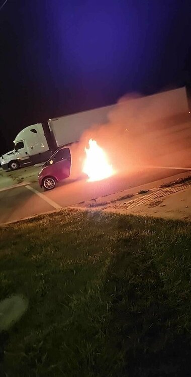

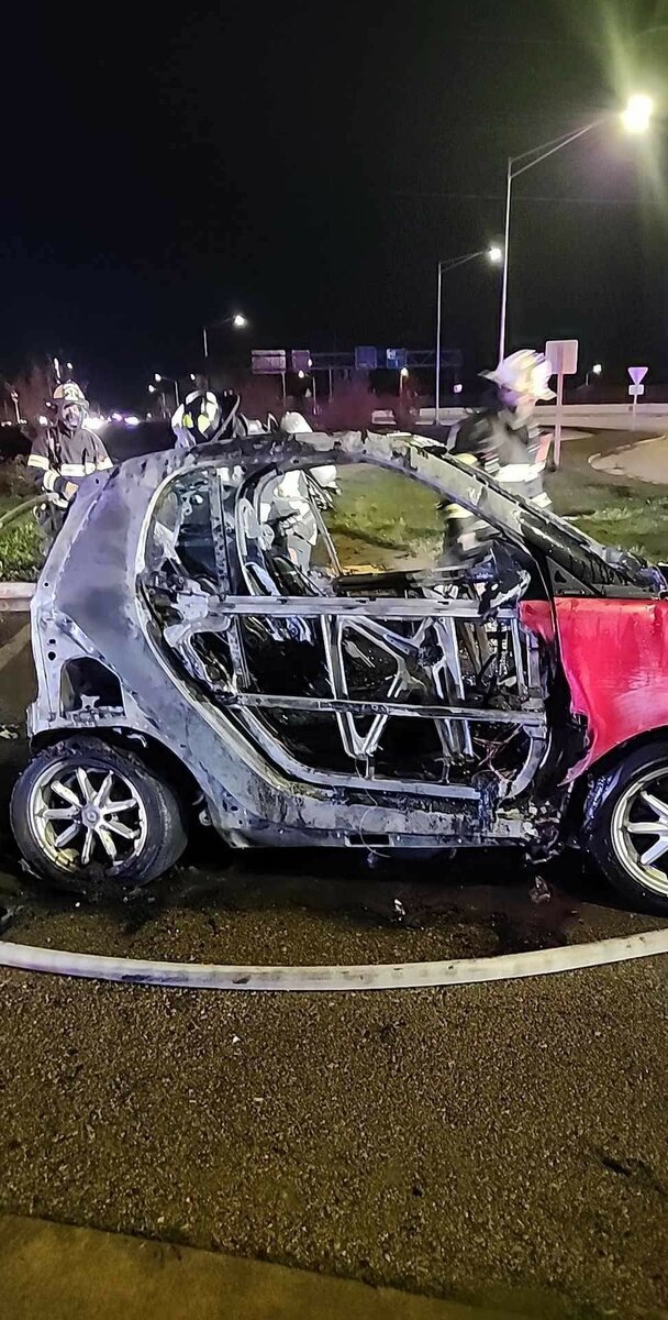

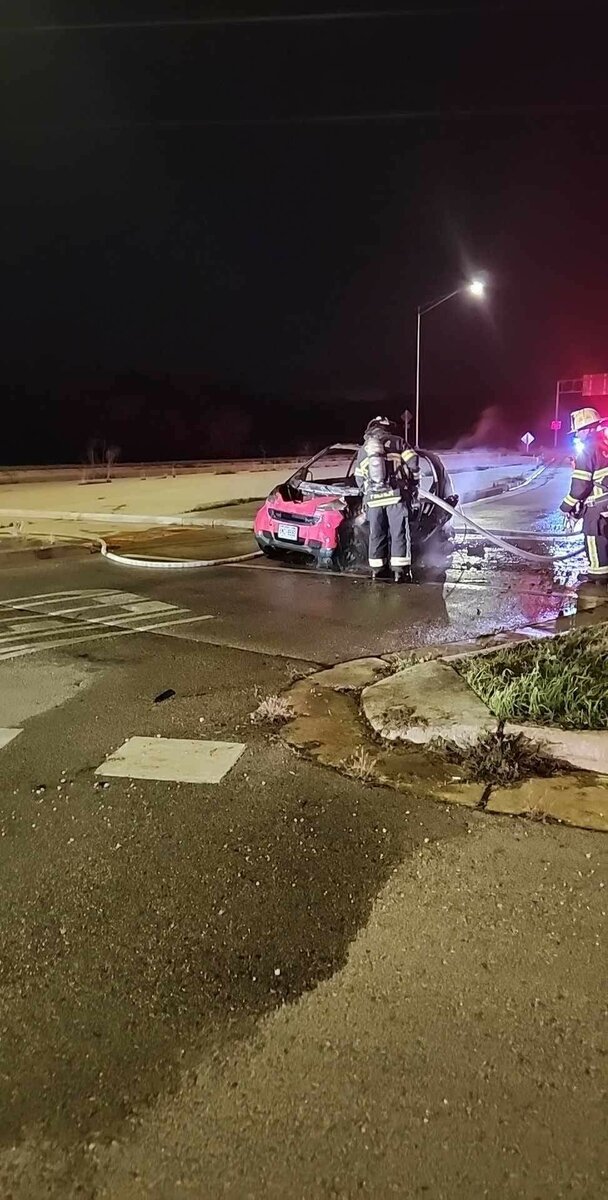

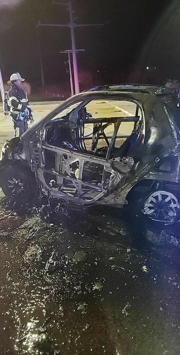

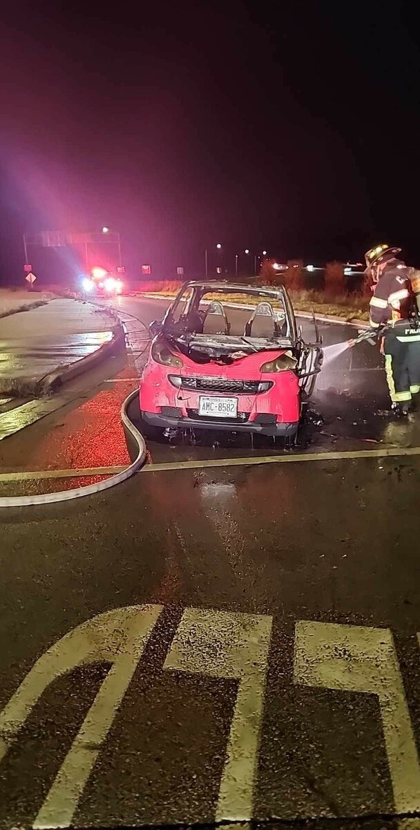

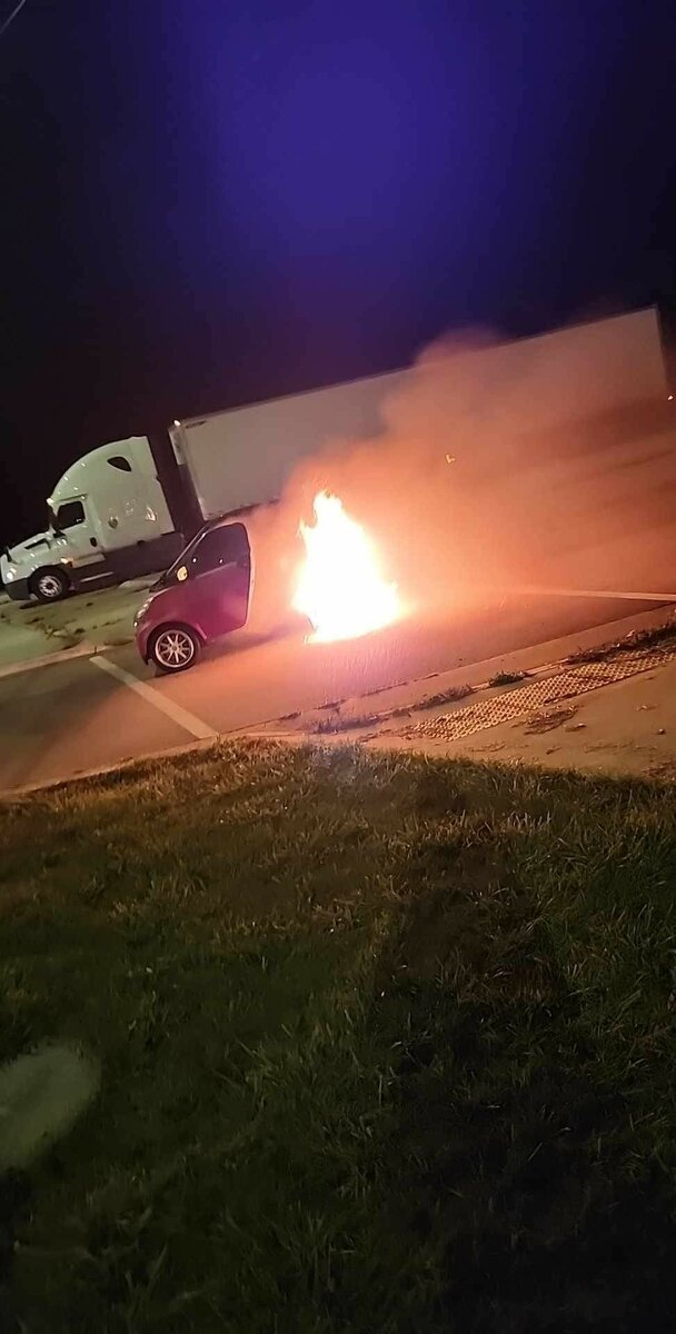

Besser ist es einem Familienmitglied aus den USA auch nicht besser ergangen.
Letzte Woche, meinte der 451'er Smart, sich mit einem Motorbrand, für immer zu "verabschieden" .. und es war nicht die Heizung, die zu hoch eingestellt war. 😉

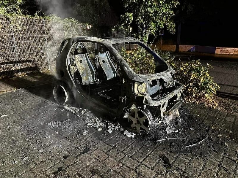

Vor ein paar Wochen ist hier in Mannheim auch ein 451 abgebrannt. Wenns iwo rot leuchtet und raucht sollte man keinen Versuch mehr unternehmen das zu retten. Sondern sich selbst in Sicherheit bringen
des vun mannem hab ich ach gehört. Beim 450er sind sogar voll die ganzen Türen weg....das ganze Alu weggeschmolzen...wahnsinn.

Feuerlöscher ist Pflicht in jedem Auto und die beschissene Sekundärluftpumpe totlegen am Ventil sofern vorhanden.
Gucken dass das Pluskabel keine Scheuerstelle hat am Batteriehalter und ab und zu mal den Deckel hinten abnehmen und einen Blick auf die Spritschläuche werfen...

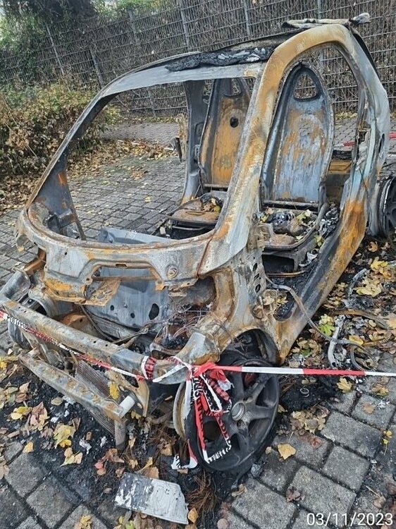

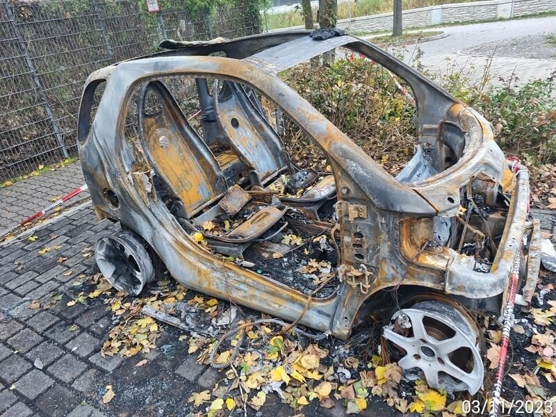

Auf Bild 5 sieht man beim 450 das die linke Hälfte des Aluauffahrschutzes weggeschmolzen ist, dort hat es also am längsten / heißesten Gebrannt.
Die Brandstiftung könnte übers Rücklicht oder dem Reifen gekommen sein. Ein technischer Defekt an dieser Stelle ist eher unwahrscheinlich, dort ist weder das dicke Pluskabel von der Batterie, noch ne Benzinleitung , noch die besagte Sekundärluftpumpe.
Das Fahrzeug muss ganz schön lange unbemerkt gebrannt haben😢
