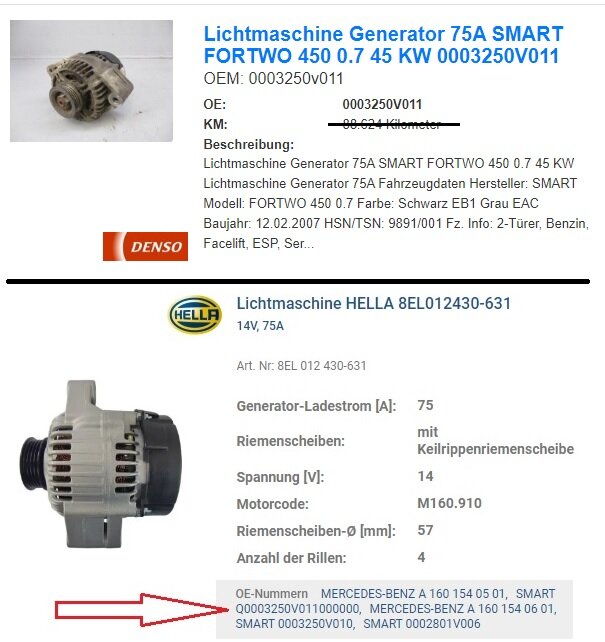

juby97 Geschrieben am 7. November 2023 Ich hätte da noch eine letzte Frage zu meinem Beitrag. Die vielbesungene "falsche" Lichtmaschine. Ich hab' die alte Lima und auf dem Schild steht:0003250V011 Die neue Lima ist von Hella und bietet die gleiche Nummer an. Als Hinweis das Bild mit Beiden...oben das Original, unten die Neue. Ich will's ja gern ändern, aber was ist denn nun falsch? Die Welt wäre ein besserer Ort, wenn jeder das reparieren müsste, was er zerbrochen hat... Diesen Beitrag teilen Link zum Beitrag Auf anderen Seiten teilen
Funman Geschrieben am 7. November 2023 (bearbeitet) vor 24 Minuten schrieb juby97: was ist denn nun falsch? Die Nummer auf der Hella Lima stimmt nicht, ist falsch umgeschlüsselt. Siehe auch die Posts von Outliner zum Thema Hella. Bezugsquellen für passende Limas wurden hier vor ein paar Tagen gepostet. Oder eine originale V011 von Mercedes kaufen. bearbeitet 7. November 2023 von Funman 705 Kilometer mit 19,43 Litern sind 2,75 Liter/100 Km. Diesen Beitrag teilen Link zum Beitrag Auf anderen Seiten teilen
