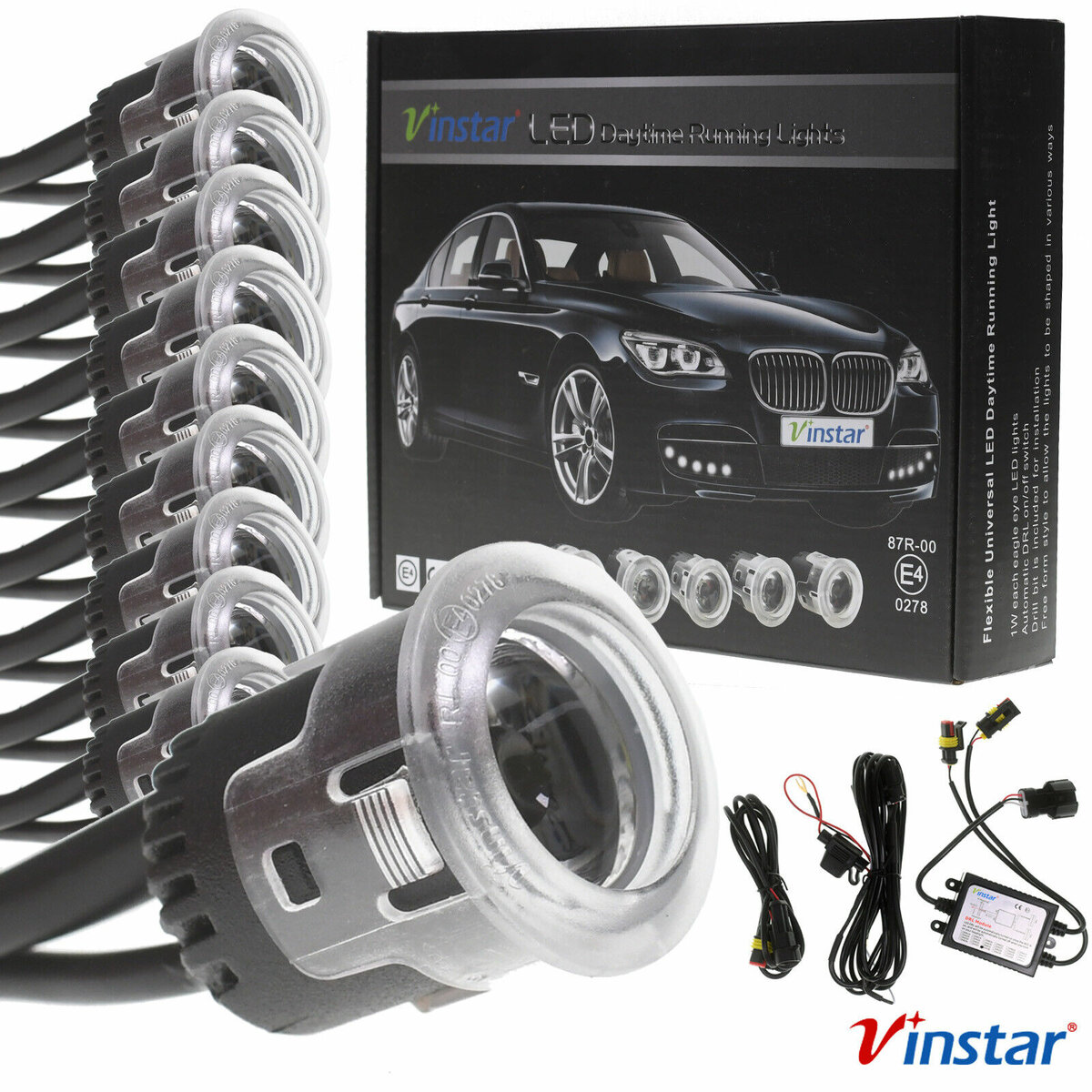

das sind schon TFL. Weil es aber Einzellampen sind, kann die jeder nach persönlichem Gusto anordnen. Natürlich sollte man die zulässigen Maße nach unten/ oben/seitlich einhalten
2 Einheiten Tagfahrleuchten
Leuchtenketten – diese setzen sich aus einzelnen, flexibel anordbaren LED Elementen zusammen, gelten dann als eine Einheit, wenn die einzelnen Elemente zum Nachbarelement einen Abstand von 15mm nicht überschreiten.
weis nit ob das auf deine 10 Lampen zutrift
mit Sicherheit nicht. Wir sind in Deutschland. Das wäre ja noch schöner wenns da keine Vorschrift gäbe😀

vor 35 Minuten schrieb TRISTAR-2000:
Die habe ich am 451er in gedruckten Blenden unten in der Stosstange und am Womo genau so. Ich finde sie verdammt hell.
